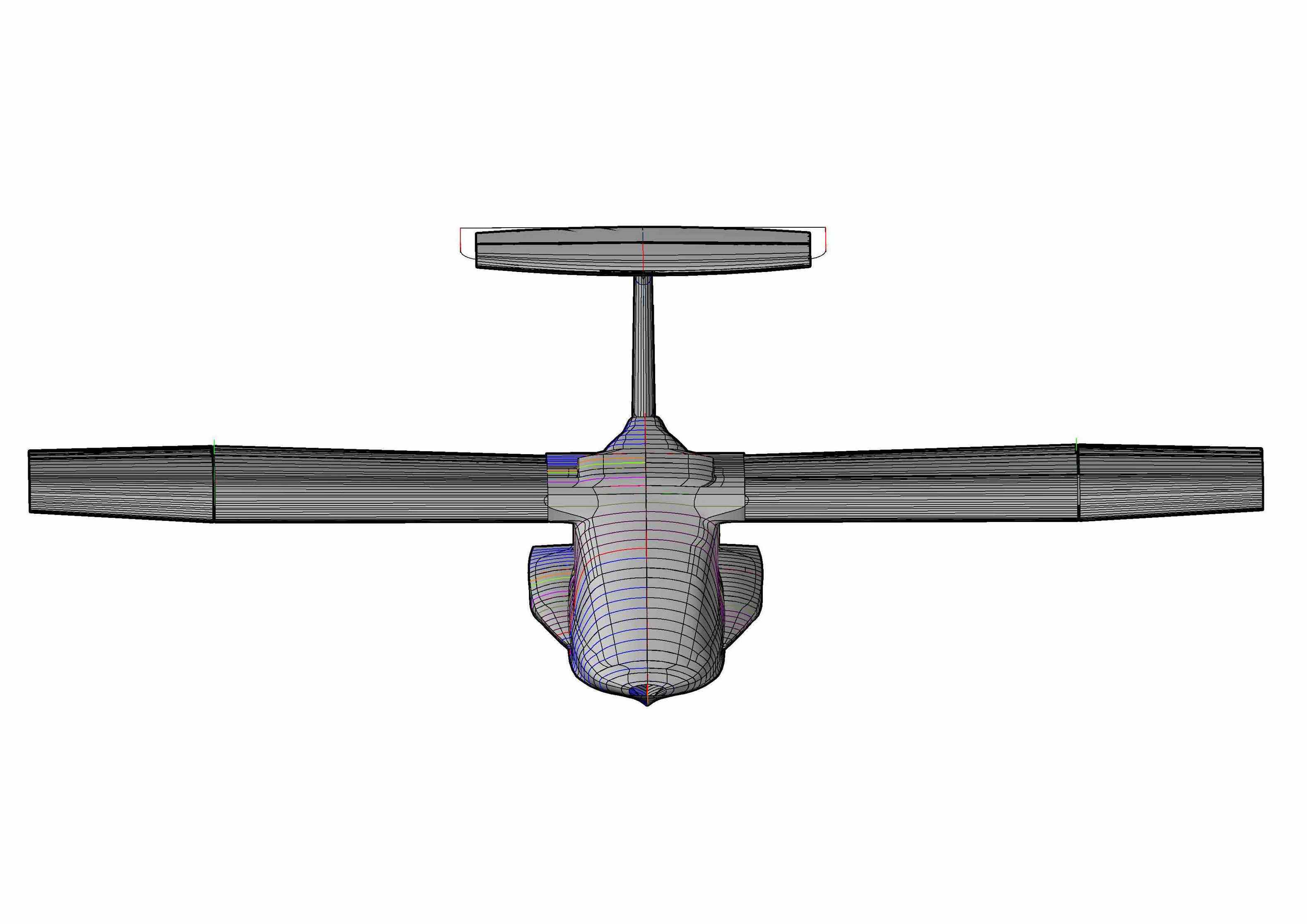

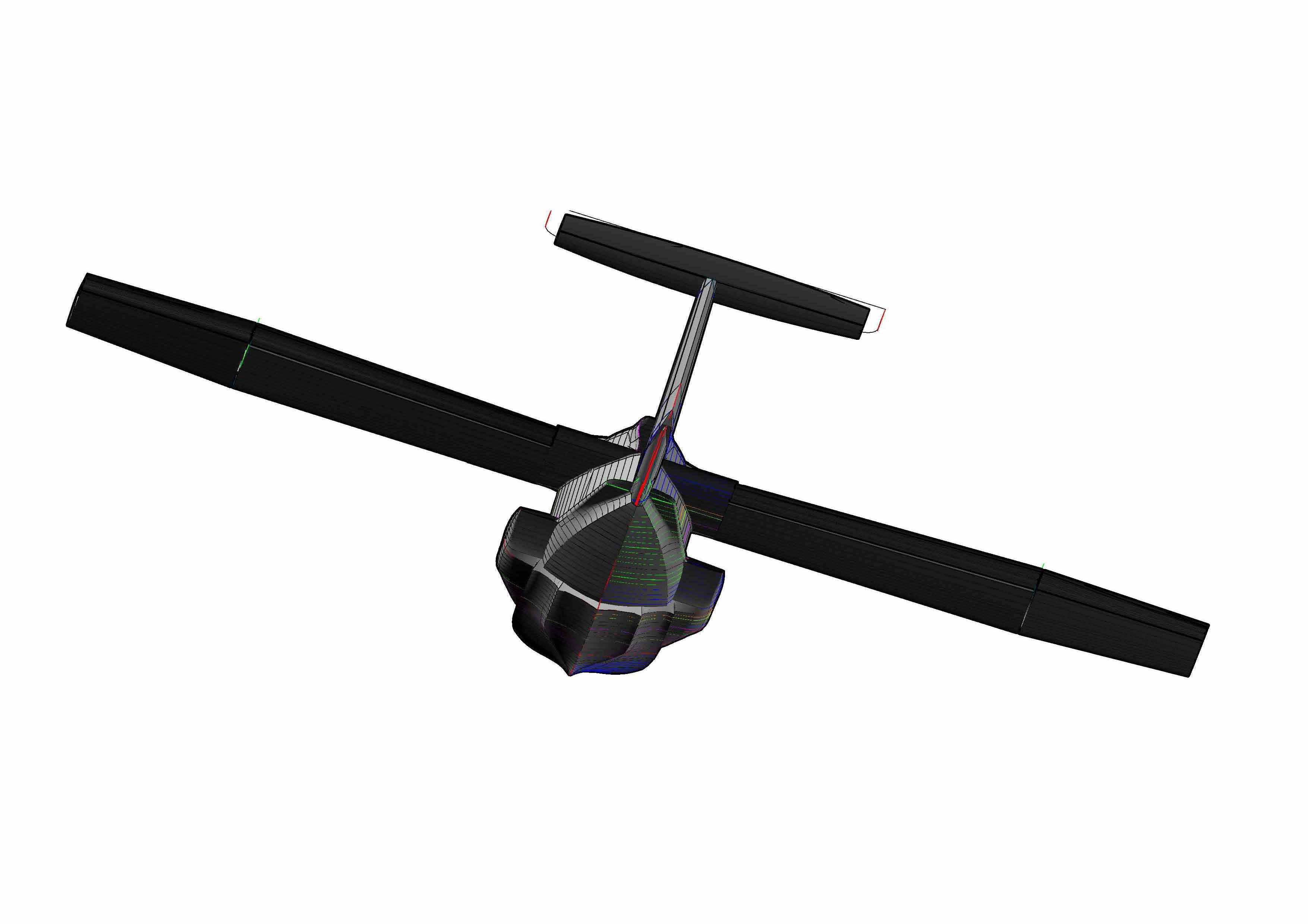

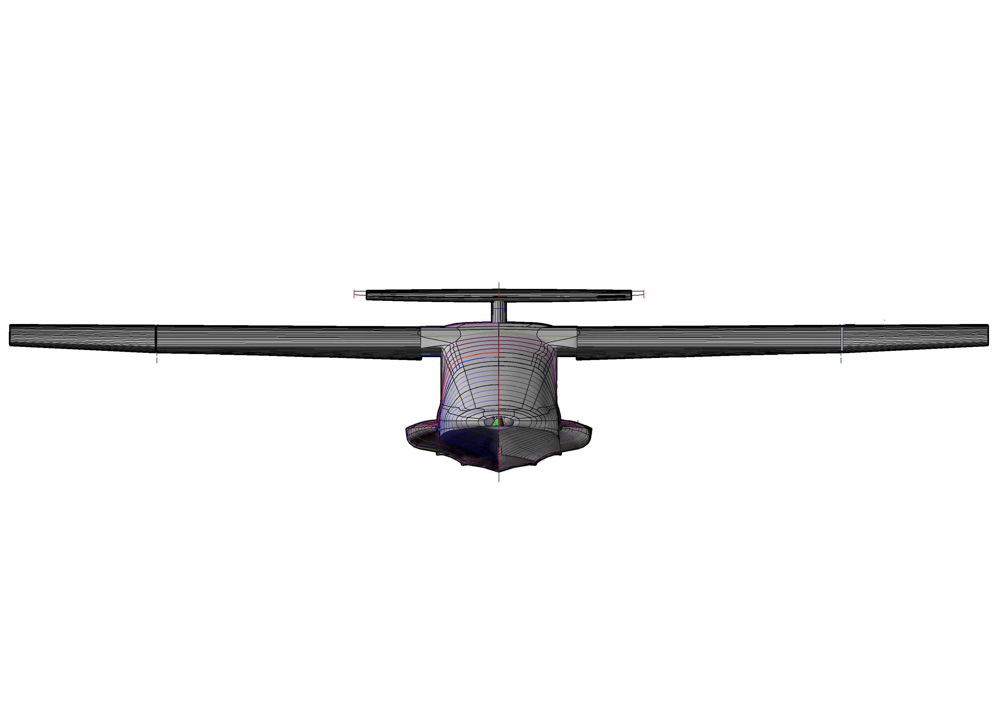

С учетом пожеланий общественности раздули жабры задрали нос!  😉 Вид спереди строго фронтальный.
    164 КБ · Просмотры: 250
Спереди.
    161,9 КБ · Просмотры: 232
Мнения?

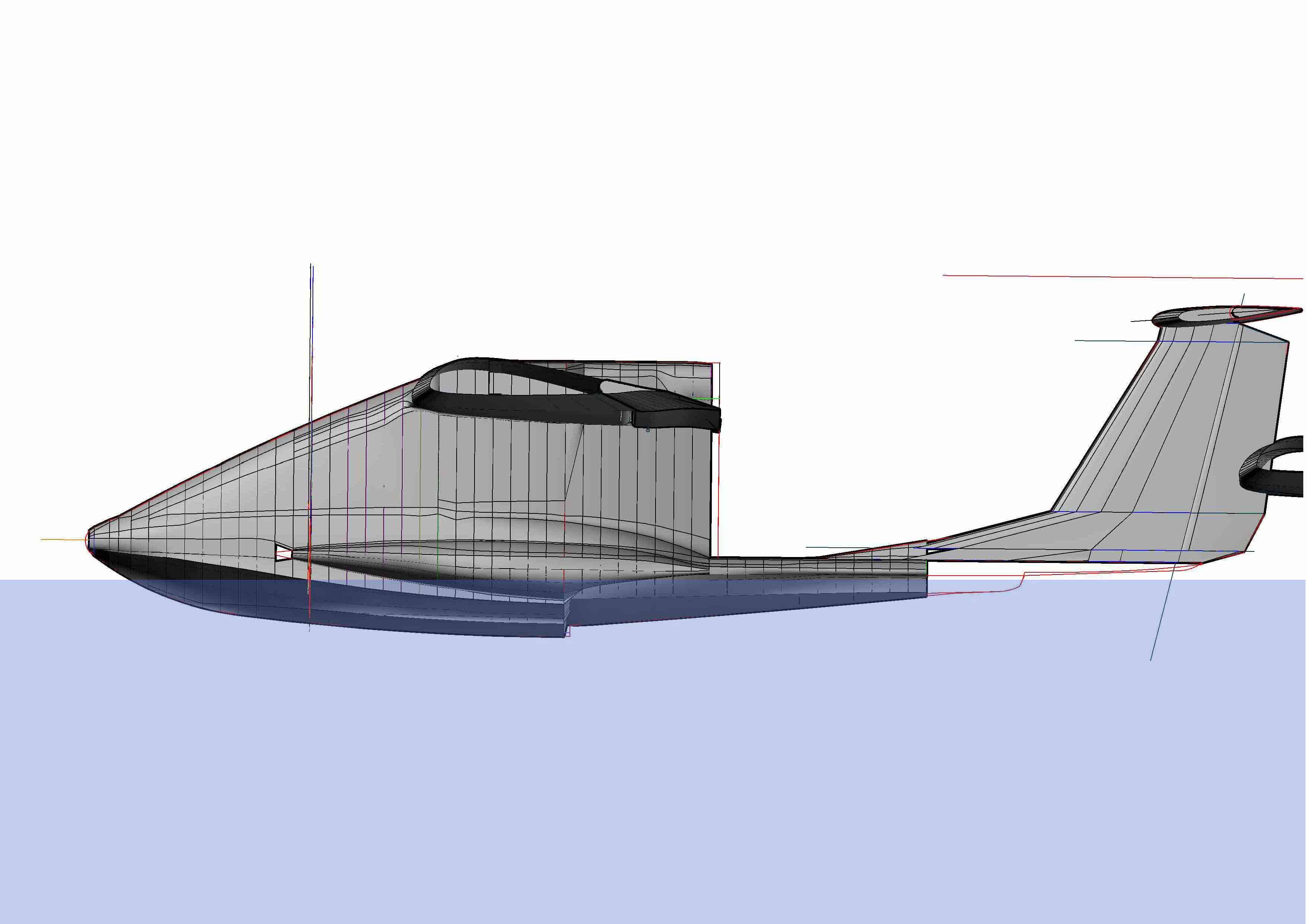

Вида сбоку достаточно на первых этапах проектирования.
Всё остальное суета.
Сделайте компоновочный чертеж вида сбоку пожалуйста, что бы оценить можно было.
Как-то так, а над компоновочным корпим. Двс и редуктор все решают (дебаты идут), но центровку хотим почти под задний лонжерон.
    204,9 КБ · Просмотры: 236
Компоновка, это двигатель там, приборы, углы обзора, уровень ватер линии, взлетный угол, управление там...
Вот так примерно
Если сужение задней части(перед винтом) больше чем 7 градусов, будет отрыв потока, и всё это под винт полетит.
До скорости 120..130 норм, а дальше лететь не будет.
