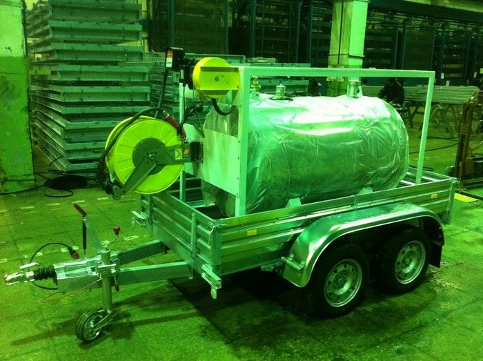

Не связывайтесь вот с этим, что на фото.
1.Заказать-морока на полгода.
2.Эксплуатировать НЕ возможно, пока сам не доработаешь!
3.Конструктивно проезводственные недостатки видишь когда получил; просил прислать чертеж, прислали детский ресунок, а уже оплачено...и уши натёрты... Один, основной, устранить нет возможности.
4.Действующий, в меру КПН, агрегат находится на площадке Новинки. Счётик врёт на 10% не в пользу заправляющего и при этом насос подтекает довольно прилично,создавая пожароопасную ситуацию. Однако и в противном случае, хотелось быть честным к коллегам авиаторам.
                              Велкам ознакомится, пароль-- "Бидон"

На аэродроме Черноголоака проблему заправки решили так: на прицеп установили в ложементах бак от камаза на 500л а подавали топливо выдавливая его из бака сжатым воздухом.Давление использовалось около 0.3-0.5атм.Переделали только исходящую трубочку в ТРУБУ.Вилга кормилась, однако.Заместо баллона можно применить компрессор.Вот так. :🙂
Одно из правильных решений.
Вообще собрать конструктивно небольшую заправочную станцию на 300-500 л. - не проблема совсем.
Единственное что понадобиться покупать это пистолет со счетчиком (электронный или механический..) из дорогих - 6-8 тыс.,
емкость и бензонасос или (как говорили выше) компрессор с установленным регулятором давления скажем на 1.5 bar.
треногу от дельта - чтоб катать емкость ....не очень много заморочек.
Конечно бак из нержавейки полированный лучше, кто-ж спорит-то..
Неужели на аэродромах рукастых не осталось?, хотя конечно
если там стоят самоли по 5-8 лямов...не думаю что их владельцы сами и кожу то на сиденьях протирают....какая там в ж..у самодельная заправочная станция... - только фирменную классную покупать надо за бугром.
Прошу прощения за ошибку в названии Черноголовка-кнопок много, а я один!На счет 1.5 бар не советую- при 0.5 льется прекрасно.Счетчик не ставили совсем- вместо него грамотно изогнутая трубочка на шланге.По окончании заправки достаточно сбросить давление в баке и шланг пустеет.Вобщем изящное решение.
Как показанные   на  фотографиях  прицепы  соизмеряются  с  ПДД в  плане  безопасного  применения  на  дорогах, или  они  для  внутренних  ограниченных  площадок?К перевозкам  опасных  грузов  , дополнительные  требования.
@ Пчеловод с ПДД никак, да и хранить на аэродроме можно такую бочку только по согласованию с владельцем, что возможно далеко не всегда.
@ ais конструкция на 300 - 500 литров людям с баками по 200 литров не интересна вне зависимости от стоимости их самолета. Для мотодельт еще куда ни шло, но при наличии самолетов с более прожорливыми движками конструкция теряет смысл.

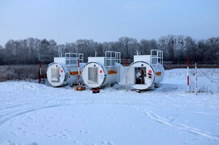

Нет никакой нужды возить бочку. Поставщики приедут и заправят. Должности водителя автозаправщика на аэродроме не предусмотрено, да и на 3 вида топлива автозаправщиков не напасешся. С учетом того, что в период его поездки за топливом заправится будет невозможно, вообще не имеет никакого смысла. Посмотрите как в штатах все работает. Там практически везде стационарные бочки стоят полностью автоматизированные. Нет никакой возможности держать специального заправщика круглосуточно. Экономика не выходит.
Вот типа такой нужно ставить на аэродроме http://superazs.ru/modulnye-azs/
