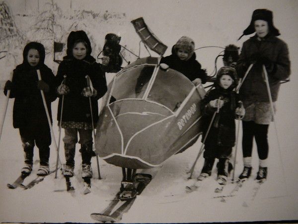

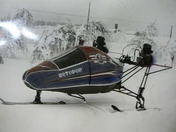

ветерок
аэросани Ветерок эксплуатировались с 1972 по 1983 моим отцом.когда жили в Иркутской области летом устанавливались поплавки,и на рыбалку.т.е.техника на круглый год.может тогда качество коленвалов было неплохое единственное отец менял поршневые кольца.диаметр винтов 1.3м.до этого в Башкирии эксплуатировались по выходным дням.дорог тогда зимой особо не было,вот к деду в соседнюю деревню и мотались(отец,мать,сестра и я).короче снежный автомобиль.
dombrov
  Классные санки, "Ветерок". Интересно, какую суммарную тягу развивали сразу два движка? Хотя врядли кто-либо её мерял. Ясно и так, что тяги было более чем достаточно.
