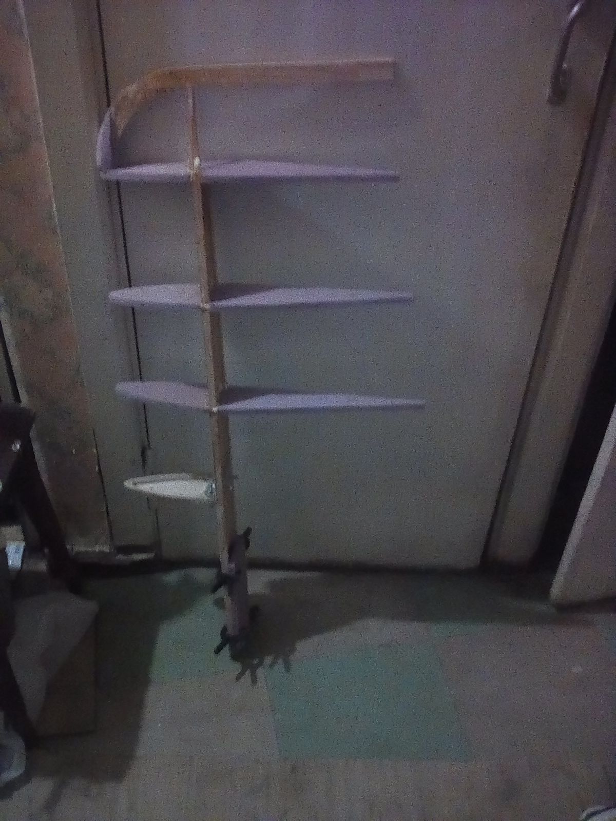

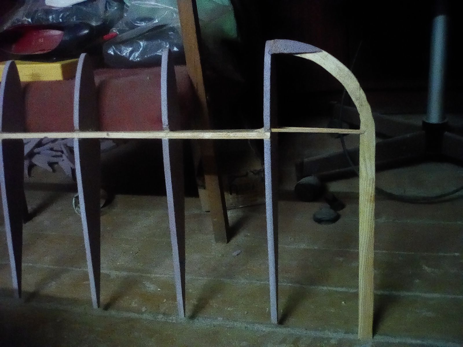

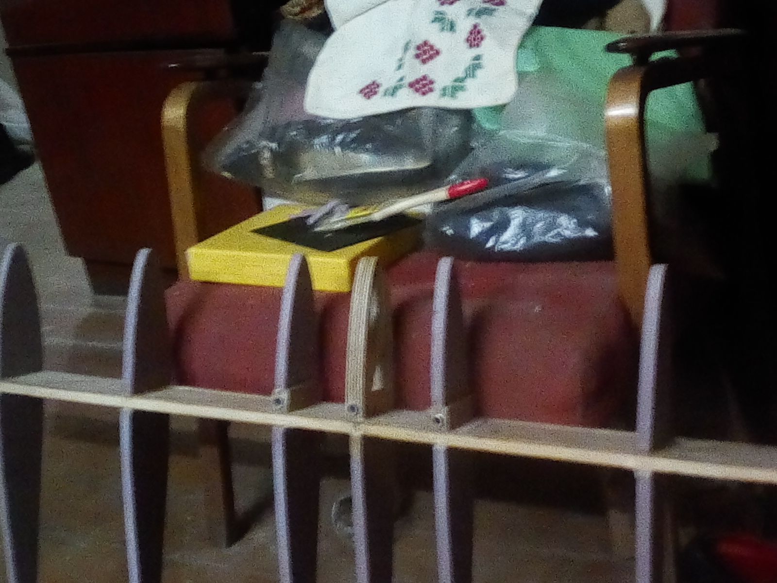

Привет всем! Что-то ветка заглохла.
Сижу вот на кухне, примус починяю (стабилизатор клею)...

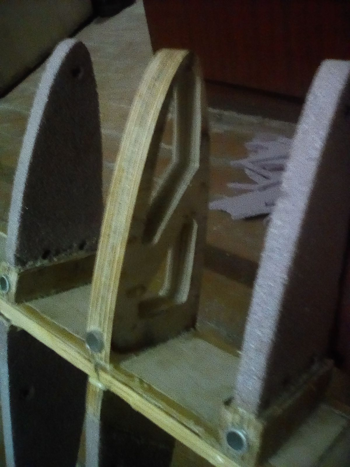

Привет всем! Долго искал чем заменить клей для дерева, больно уж цены на ихний Araldite кусаются! Вот нашел турецкий AkFix: Кто-нибудь может что сказать по этому поводу?
На какой клей для дерево-дерево остановились?
Каким клеем собираетесь клеить карбон-алюминий, карбон-дерево, алюминий-дерево?
Уголь - алюминий клеить на прямую крайней не рекомендуется , из за коррозии в паре . Нужно клеить через изолятор , как правило стеклоткань.
Вы на Gazailе чем клеите Уголь-ст.ткань-алюминий, дерево-уголь, алюминий-дерево?
Уголь-ст.ткань-алюминий на вк-9. Алюминий- дерево вк-9. Дерево - уголь в основном на 85 00 Sicomin, в лонжероне крыла тоже вк-9
Спасибо, Andrey. Да, я тоже собираюсь клеить на вк-9 алюминий к дереву и к стеклу, но пока клею дерево к дереву и дерево́ к пенопласту именно на тот турецкий полиуретановый клей akfix, по которому задавался вопрос. Единственное - он имеет срок годности. Но у меня бутыль уже закончилась. Далее на лонжерон крыла буду брать ВК - 9.
