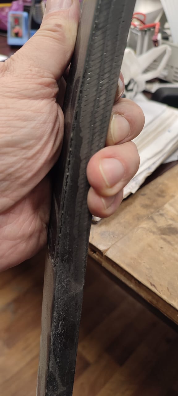

- но принципы формирования агрегатов из ПКМ не изменились и остаются в силе.Тут случилось некоторое недопонимание. После моего ответа про качество китайского угля, Алексей меня спросил про сечение полок. Я не строил Люсиоль, зато строил Gazaile и ответил на вопрос с уверенностью что он поймёт правильно. Сечения я указал своих лонжеронов, для взлётного 495кг.
замечу, что вы, просто-напросто, не поняли смысла сказанного мною - иначе не стали бы предъявлять фото образца, подвергнутого абсолютно не имеющим ничего общего с озвученными, нагрузкам. Поэтому, картинку можете удалить - она не иллюстрирует ничего.Если все сделано плохо и уголь не однонаправленный, это может получиться, при достижении предельных значений, а чтобы этого не произошло - увеличь сечение, добавь деревяшку, упакуй в кокон, обмотай ниткой. Вот Вам экземпляр с испытания на сверхпредельную нагрузку: сечение 40х17, отскочило два слоя в месте - концентраторе и там было сжатие, и там был всего слой обмотки.
Боюсь, ни Пеннек, ни Мишель Коломбан не давали вам полномочий их защищать, даже если бы нуждались в защите - поискали бы более знакомых с тематикой.Не пугайте, пожалуйста, углём Пеннека и Коломбана, они правы, поверьте.
Я вообще-то не нападал и спорить с Вами не собираюсь. Одного не пойму, как Вы определили степень моего знакомства с тематикой? Хотя - не отвечайте. Мне импонирует Ваша способность мило подковырнуть.При всем уважении, следовало бы внимательнее почитать пост, в ответ который, я прокомментировал. Напомню:
Как видите,речь идет вовсе не о тех сечениях, о которых вы говорите (19 х 9 и 16 х 9), а о гораздо больших. Прочностью деревянной части можно пренебречь - деревяшка служит лишь для поддержания устойчивости полки - как и соты, или пенопласт в сэндвич панелях.
Впрочем, как оказалось впоследствии, данные сечения были применены совсем для другого самолета
Что же касается ваших идей:
По содержанию поста - разве не ясно?Одного не пойму, как Вы определили степень моего знакомства с тематикой?
типа все будет плохо. Однако, именно однонаправленность в наибольшей степени способствует описанному мною, типу разрушения - на Сухом очень много образцов было испытано в контексте работ над самолетом "Беркут" с крылом обратной стреловидности с угольными панелями. И, в итоге, пришли к схемеЕсли все сделано плохо и уголь не однонаправленный

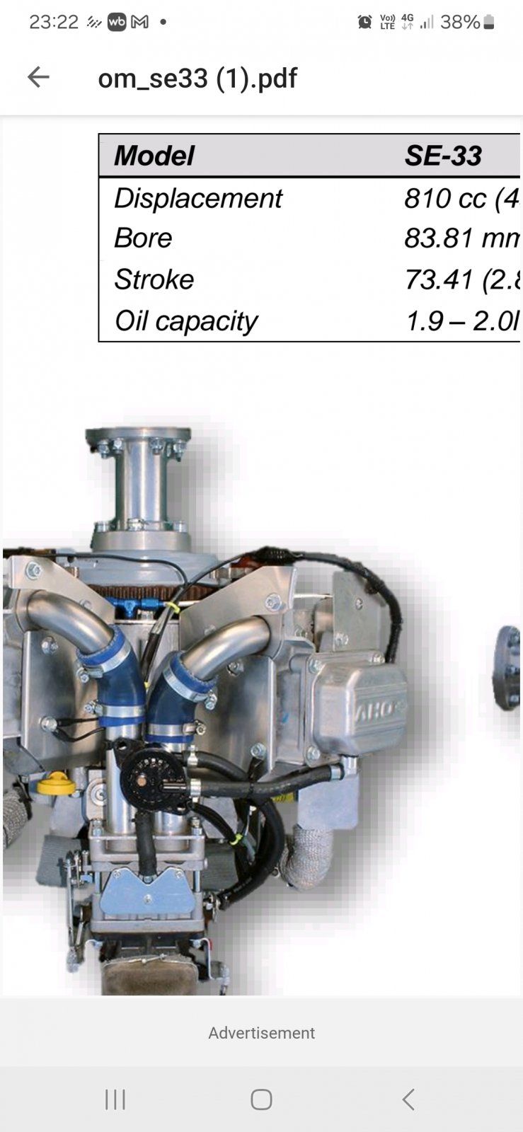

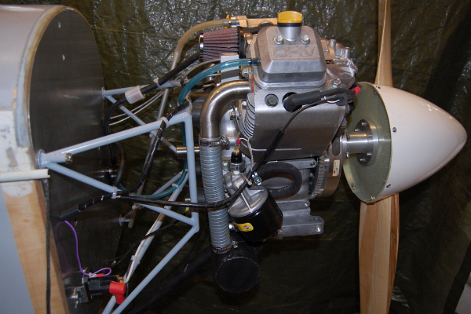

Не знаю как так получолось, что картинок стало больше чем одна! Первый раз отправляю фото сюда.
Видимо это всего лишь оптический обман. У SD с пропорциями всё в порядке.Не знаю как так получолось, что картинок стало больше чем одна! Первый раз отправляю фото сюда.
Это мотор SE-33 устанавливается на SD-1 minisport. Визуально по фото видно,что длина вала от моховика до пропелера примерно равна длины головки цилиндра двигателя, на моём моторе длина головки в районе 200мм. мой мотор меньше по мощности и кубатуре, SE 33 имеет 810см³ у него под такой объём и рёбра на головку будут чуть длинее.
Следовательно этот вал больше 3"!
