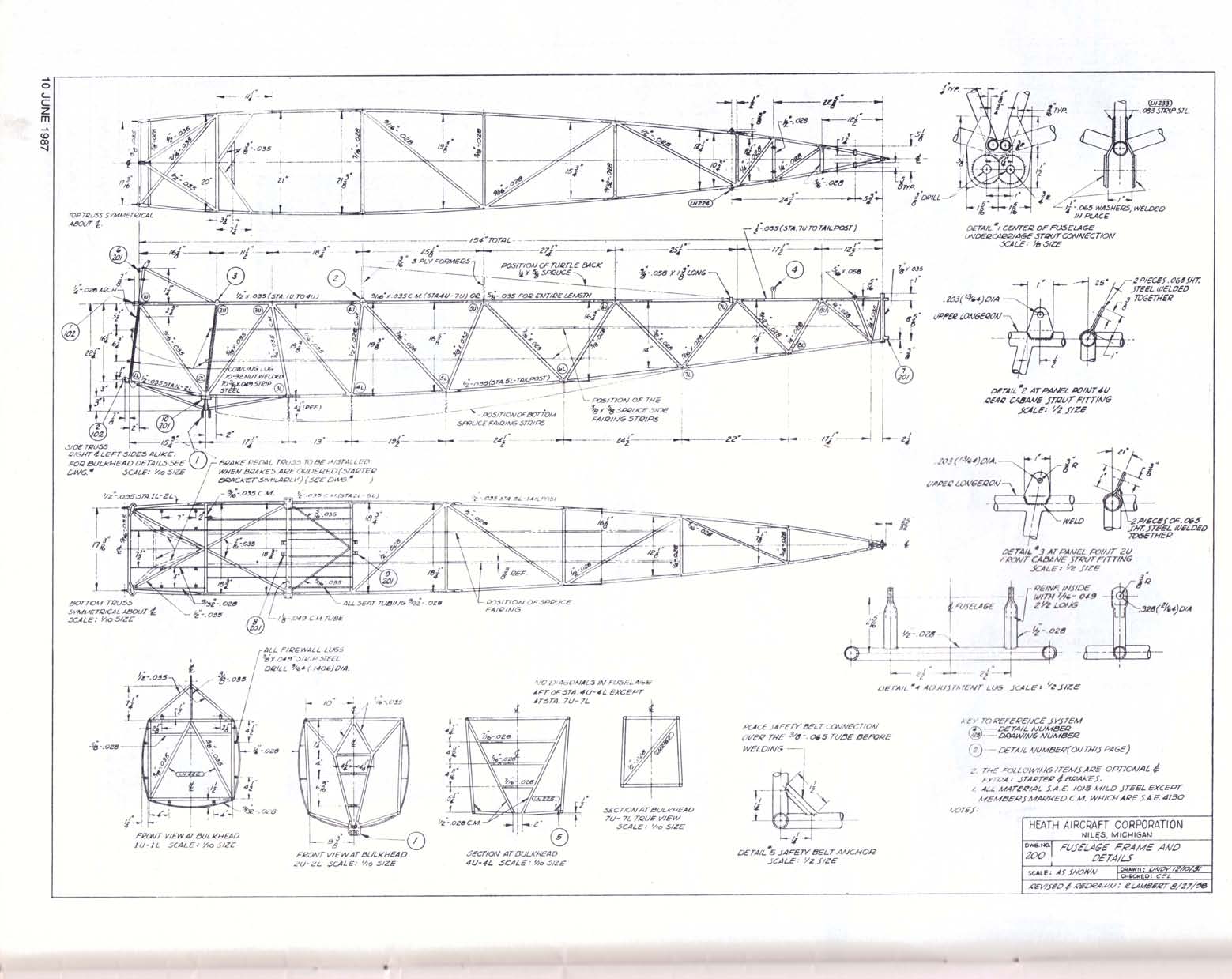

пока что я нашел только вот "эти" не лучшее качество кончено, пока занялся их чисткой в фотошоп и переводом в метрику, тоже похоже из какого то журнала перепечатка. модель правда не совсем ясна просто "NL"

Пока я не нашел не необходимых мне чертежей или людей готовых продать что внятное, а не сканы старых журналов.

Посмотреть вложение 426129Посмотреть вложение 426130
а что такое "топикстартер" ? Андрей Яковлев вы имели в виду
Эти чертежи - нормальные рабочие. Все достаточно понятно и ничего не надо фотошопить. LNA это моднль с двигателем Континенталь А40. Вы хотите LNB-4. Это таже самая модель, что и LNA только с мотором ХитХендерсон В-4 - модификация мотоциклетного мотора Хендерсон на заводе Хита. Модификация для этой модели LN оказалась слабовата и поставили Континенталь. Вес модели LNA я указывал ранее. Чтобы решить строить LN надо обязательно определиться с мотором. Ну и вопрос 115 кг закрывается окончательно...

Можно но мене хочется )) как отфотошоплю выложу результаты, пробная распечатка этих чертежей меня не очень порадовала качеством и читаемостью надписей, понять конечно все можно но .... зачем ломать глаза и голову, да и вдруг кто после мня тоже захочет пройти данным путем.

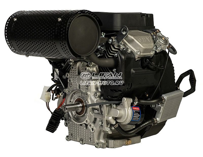

А можно подробнее про двигатель, что еще дорабатывалось и какой в итоге получился вес?
Добрый день!Попался на глаза ответ на ваш вопрос, по весу, про остальное - затрудняюсь, пока такой инфы нет...с уважением, Владимир(я тут новенький, а сам по себе старенький) )
Большое спасибо, Владимир. Про Бригса в принципе знаю. В нём не особо ковыряясь получается добиться 34-36кг, ну а если еще и руки приложить к маховику, то да, результат мы видим. Встречал у них даже версии с карбоновыми патрубками вместо алюминиевых, ну и прямой выхлоп без глушителя тоже даст выигрыш в пару кг. Только с Лифанами ситуация несколько иная, это скорее Хонда 690 в девичестве, а вот уже у Хонды ноги растут от Бригсов. Жаль только у нас стоимость последнего переваливает за 150 р., особенно в свете "добровольного заточения".
А так культура веса, исполнение и модернизация радует глаз. Всё очень компактно и смотрится завершенно 👍 . Это видео кстати, не встречал, пойдёт в копилочку🙂.
Благодарю за ответ, рад, что вам пригодилась моя инфа. Тема очень интересная: небольшие четырёхтактники + до 115 кг. Очень воодушевляет опыт Андрея Яковлева - вам этот самолёт тоже очень понравился...сделал он всё качественно и получил отличный результат ( думаю, видео его первого полёта у вас есть) На Лифане 78-ом, прямая передача. Молодец, что поднял, но тяги маловато...Второе видео от Ермакова Юрия, у того Лифан с редуктором с к=1,6 . Юрий с весом не заморачивается), соответственно, аппарат у него гораздо тяжелее, но и он взлетел и полетел, даже и высоту набрал (думаю, что и это видео есть у вас).Естественно, что скороподъёмностью он не отличался. Это я вот к чему. Сейчас уже начали продавать Лифаны 80-е, на 29 л.с. или 21 квт - нашёл за 56 тыс. Вот тут в рекламах разных фирм одного товара много разных нестыковок, которые говорят о .....пока я не буду делать вывод без работы с движком, но теоретически, по характеристикам, по моему, максимальные мощности завышены. Если вы поподробнее коснётесь этого вопроса, то вам это бросится в глаза. И я попытался прояснить для себя ситуацию . Долго разговаривал с менеджером по продажам крупного поставщика двигателей в России, парень заинтересован темой СЛА, задал я ему очень много вопросов по этим двигателям об их самых разных характеристиках, которых нет в рекламных буклетах(к примеру, настройка впускных и выпускных клапанов головок цилиндров), размеры этих зазоров - я, вот, первый раз услышал эти цифры ), но меня, всё ж, интересовал более прозаичный вопрос-найти оптимальное решение по линейке мощность-качество-цена . И узнал, что есть более мощные немного) двигатели(большего объёма,чуть чуть), но с тем же валом на ф 25 мм (заказал я редуктор такой с К=1,6) под названием (видимо, реплика всё той же Хонды) Loncin, обладающие лучшей надёжностью из всех этих реплик (всё же продажи по всей стране в больших объёмах позволяют сделать некоторые выводы).......Кстати, я написал очень много букв (дорвался до любимой темы) ), а вы всё это знаете и вам ,может быть, и не интересно....ну, возможно ......форум я давно читаю и тема "до 115 " ну очень горячая, скажем так, учитывая стоимость двигателей для этого типа самолётов. Я с удовольствием поддержал бы Александра Письмана, поскольку всю тему ДАР СОЛО знаю почти наизусть), слежу внимательно за полётами Александра из ТОльятти, его работой с разными движками, результатами, полётами, ну и т.д., но цена 2Ri для меня большая и неподъёмная, особенно сейчас , хотя, эскиз высокоплана я нарисовал под него достаточно подробно, а мотораму вообще один к одному).....И немножко о себе, всю жизнь болеющим небом)). Смотрели "Воздушные приключения"? Мой любимейший фильм детства!Конечно же, авиамодельный кружок. За трапецию дельтаплана взялся в 1982 году, 4 каркаса и три паруса, далее мотодельта, дельталёты-1992год, пилот-инструктор по дельталётному спорту, корочки получил в Феодосии , в Украинском Республиканском дельтапланерном клубе, много летал, в 90 ые всё замерло. В начале нового столетия опять взялся за дельталёты и дельтапланы, а в в 2006 году пересел на параплан...а мечта-то осталась.... полететь на своём маленьком самолёте....Андрей Яковлев писал, что затратил на всё 200 тыс. рублей - очень даже бюджетно, другое дело - сейчас всё труднее, но возможно, особенно, с появлением этих реплик Хонды, да и других двигателей (по движкам всё сложнее для меня, хотя для дельталёта перебирал и "лизал" рмз-640, рассчитал редуктор и успешно летал, винты делал - с пяти ручьёв снимал 110 кгс в статике). В целом, есть большое желание воплотить свою мечту)...Это в кратце...Скажите честно, если эта писанина ни к чему - я её уберу, без проблем, я просто надеюсь, что написал что интересное, может, даже и полезное, для кого-то ;-)....С уважением, Владимир.

Владимир, конечно интересно. Любая информация полезна. Сам к сожалению в руках Лифаны не держал (не разбирал, только смотрел), по этому ничего не могу сказать про разницу между ними. Но если судить по информации в сети, то вес у них отличается существенно и вписать самолёт в 115кг с таким (29л.с.) двигателем уже будет достаточно сложно. В то же время, с движка который использовал Андрей, с небольшими доработками можно снять порядка 28 л.с., что уже становится интересным и такой вариант можно противопоставить РМЗ-640. Учитывая тихий выхлоп и малую прожорливость, даже при некотором перевесе, на мой взгляд, Лифан получается более интересным. При этом возможность установки винта на вал, исключает лишний вес редуктора и как следствие лишнего механизма, что повышает надежность в целом.
