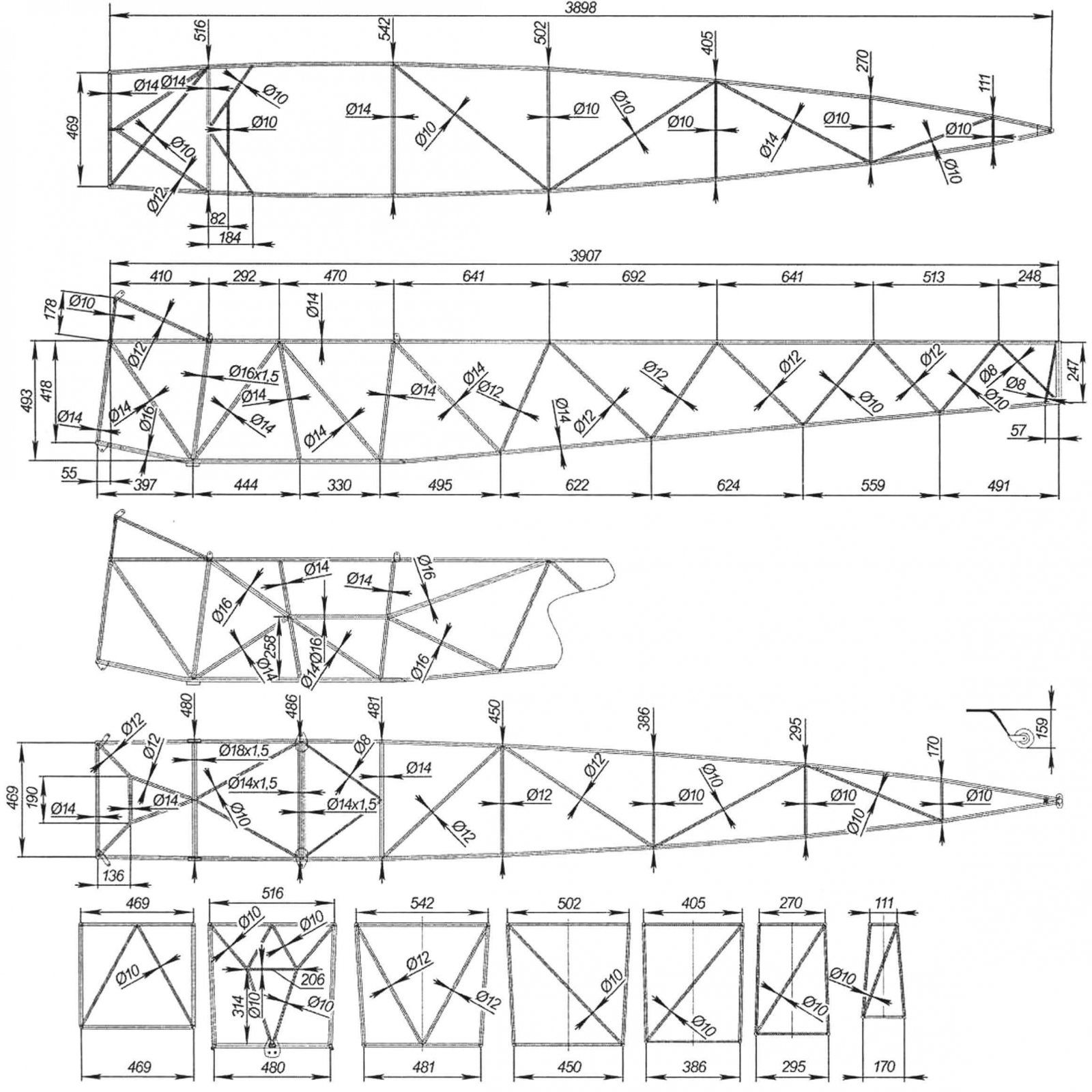

Очень симпатичный и с любовью сделанный самолетик, таких сейчас и не увидишь среди самоделов, но чувство возникает двоякое, с одной стороны автор проделал огромную работу, с другой стороны возникает ощущение, что он не особо разбирается в вопросе и просто в силу рукастости соорудил самолет по чертежам : считать скороподьемность в 1 м /сек нормой и ряд других его рассуждений........с которыми можно ознакомиться в МК за 2020 год, номера 3 и 4.
Поразили маленькие размеры: 54 см ширина, и 117 см кабины от и до, в то время как люди не влазиют в Арго с его 55 см и 122 см.
ЗЫ. И такой самолет не каждый сделает, далеко не простой
Андрей строил самолёт для себя, и наверняка примерил фюзеляж сразу после сварки фермы. А тем, кто не влазит в 54 см ширины, нужны другие самолёты. 🙂
1 м/с скороподъёмности при 60 км/ч например, даёт тот же угол наклона траектории, что 2м/с при 120 км/ч, а так часто летают гружёные Сессны-152-172. У приятеля, Моран Соката с мотором 115 л.с., с 3-мя чел. так вот летал.... Хороший у Андрея подход, и самолётик получился соответственно. Скороподъёмность-1,5 м/с, кстати. Показал, что получается по старым чертежам, без умствования.
1,5 ? У него скорость сваливания фактическая( а не то что там показывают приборы) будет как раз в районе 60 км/ч. да причем тут угол набора высоты, если при нисходящем потоке воздуха более чем в 1 м cек, не сможешь набирать высоту на полном газу. Самолет шикарный, подход странный. Вот например тут например можно оспорить каждую строчку
У него нагрузка на крыло-чуть больше 20 кг/кв.м, так что скорость сваливания 50-55 км/ч вполне ожидаема. Я обучался на самолёте с такими параметрами. Ничего страшного, если хорошая площадка и погоду надо выбирать внимательно. Ну собственно как на любом "мотыльке". "Арго-02" опаснее (МЛМ).

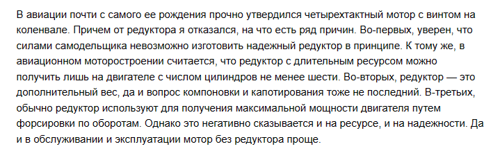

Легко. Сколько будет весить редуктор на моторчик для самолёта 115 кг? Не более 4.5 кг( редуктор Ротакс например)Насколько усложняется при этом экплуатация? Его надо каждый раз перед полётом прикручивать а после откручивать и уносить домой? Или залить масла иди протянуть ремень это архисложно? Автор выдаёт желаемое за действительное. Зато безопасность полёта значительно увеличилась бы, так как появился бы запас тяги
