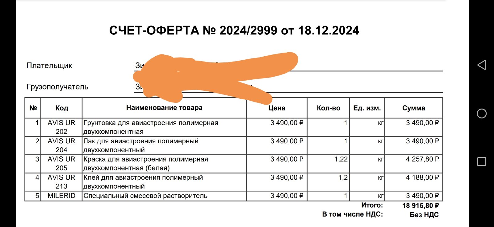

А так вот предложили систему , и грунт по металлу, клей для синтетики, лак, краска. Сказали всё отработано. Цена правда кусачая..
Но и не понятно длч нас в частности , по нашему 88, уже нанесенному она пойдёт? Так вот если по миниму заказать. То счет.

Ну клей в 4 раза дороже 88, лак в сраанении с авто в 2 три. Что хотите.
Слово авиа....

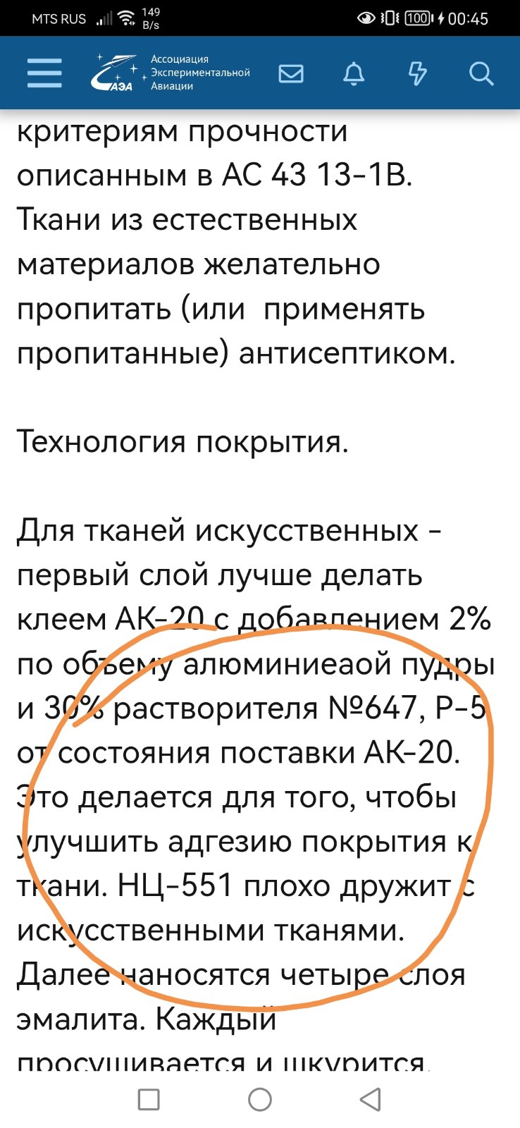

Где то ранее читал что эмалит плохо держится на синтетике и для так сказать адгезии, сперва мажут ак 20.всю поверхность.
А вот нашёл . На этой же ветке пос 20.
Ранее Лапшин пишет что эмалит плохой "затыкатель дыр длч синтетики"

Ну будем посмотреть.... Промажем лаком, тем что уеказан выше в счёте сперва швы на рамке и авто лаком попробуем. Ну а там решим. К эмалиту не вернёмся, и весны возможно ждать (температуры, влажности и причем в большом диаппзоне времени и количестве слоев) не придётся.
