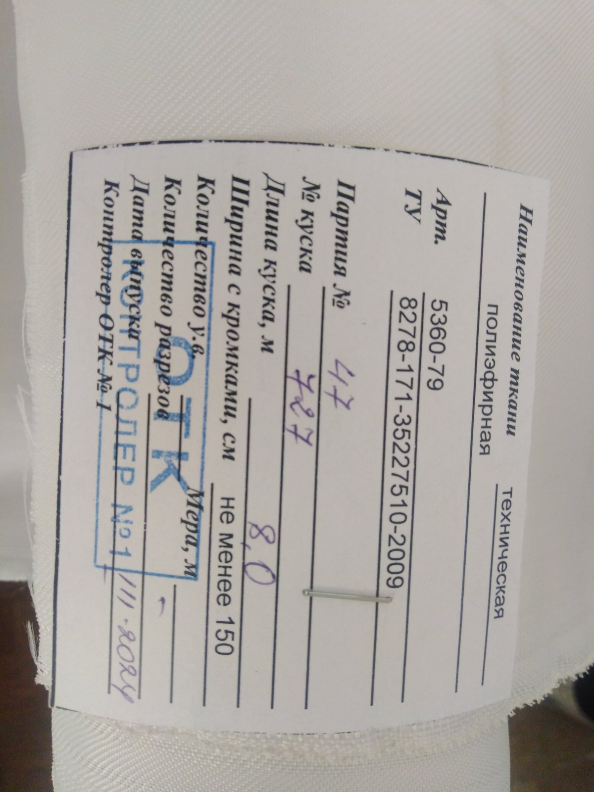

Советую купить термоусадку. При сборке деревянных конструкций я лавсановую плёнку кладу на стапель, чтобы изделие не приклеилось к стапелю. Я пользуюсь тканью на снимке.

На АН 2 клеят тоже лавсан арт.5360 на эмалит без АК20 ,правда там хорошие замки.Ткань 5360 пореже ,хорошо пропускает эмалит и держится в нем. раньше на металлические планера клеили перкаль на эмалит с подслоем Бф и без прошивки. На дерево кое-кто клеит тоже просто эмалитом, по авиамодельному
