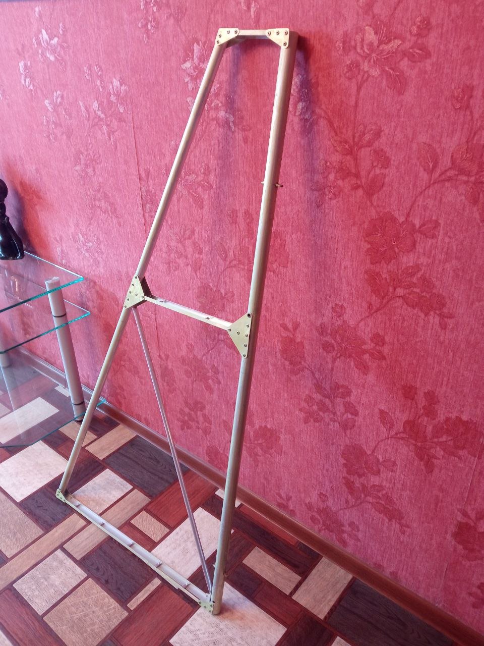

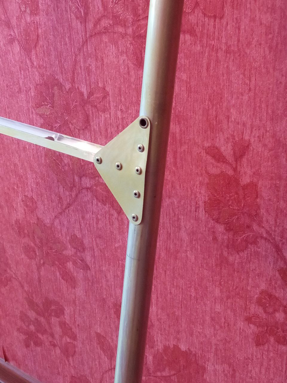

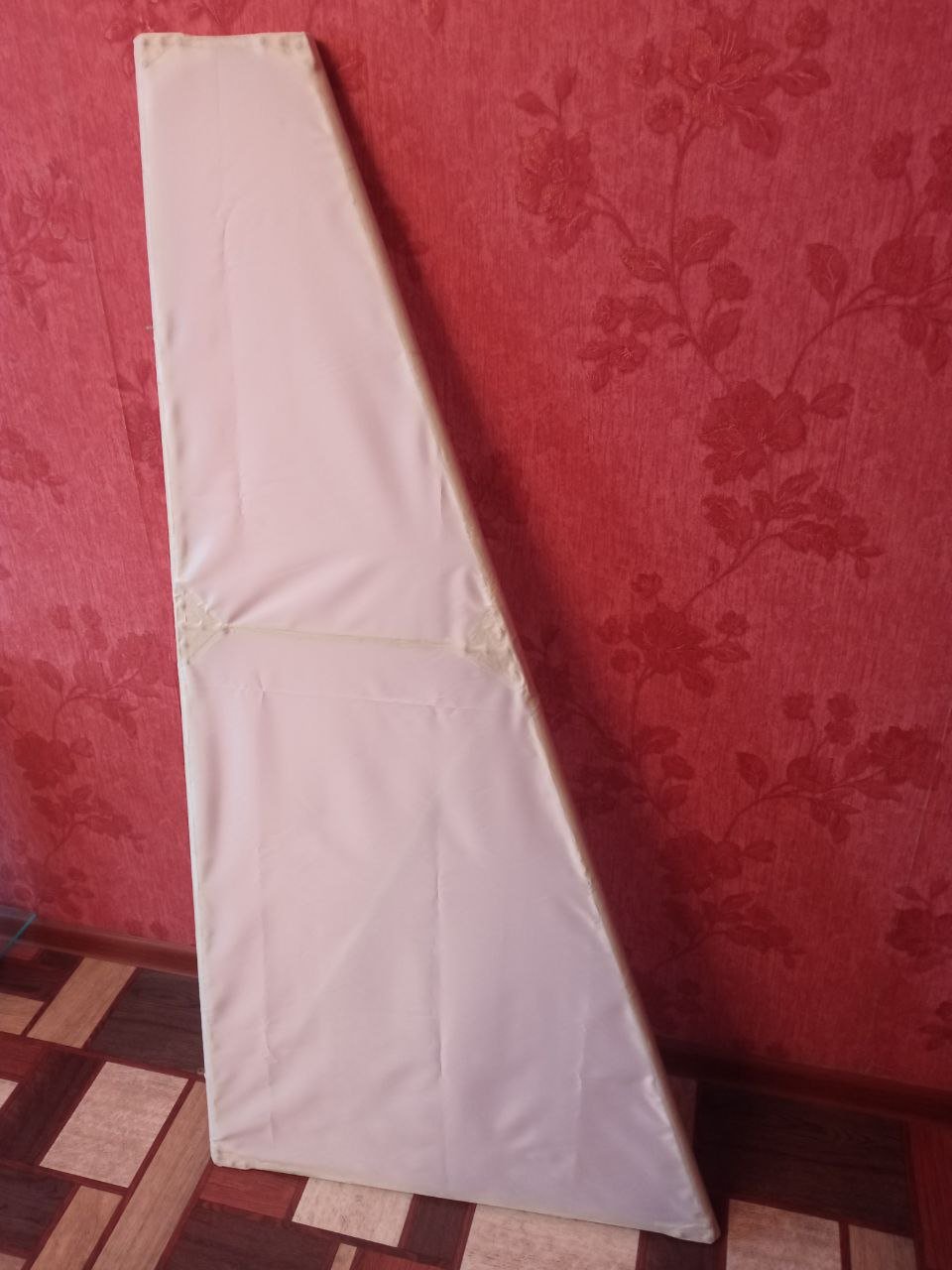

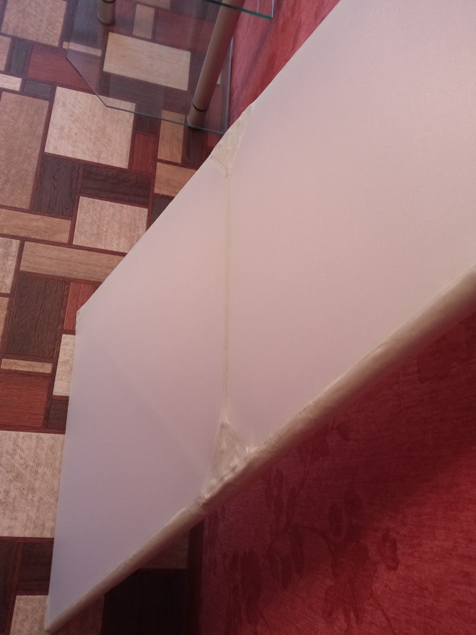

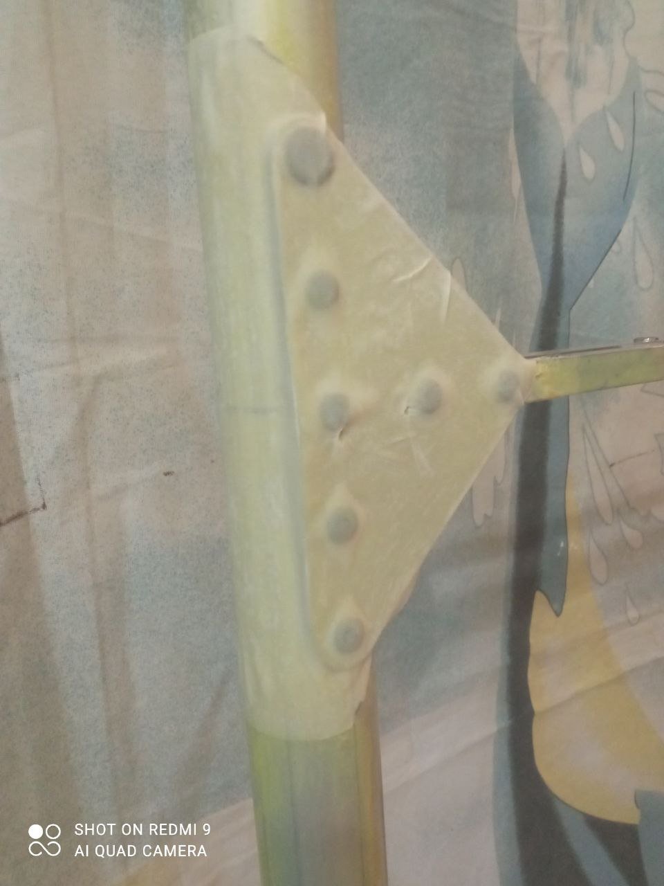

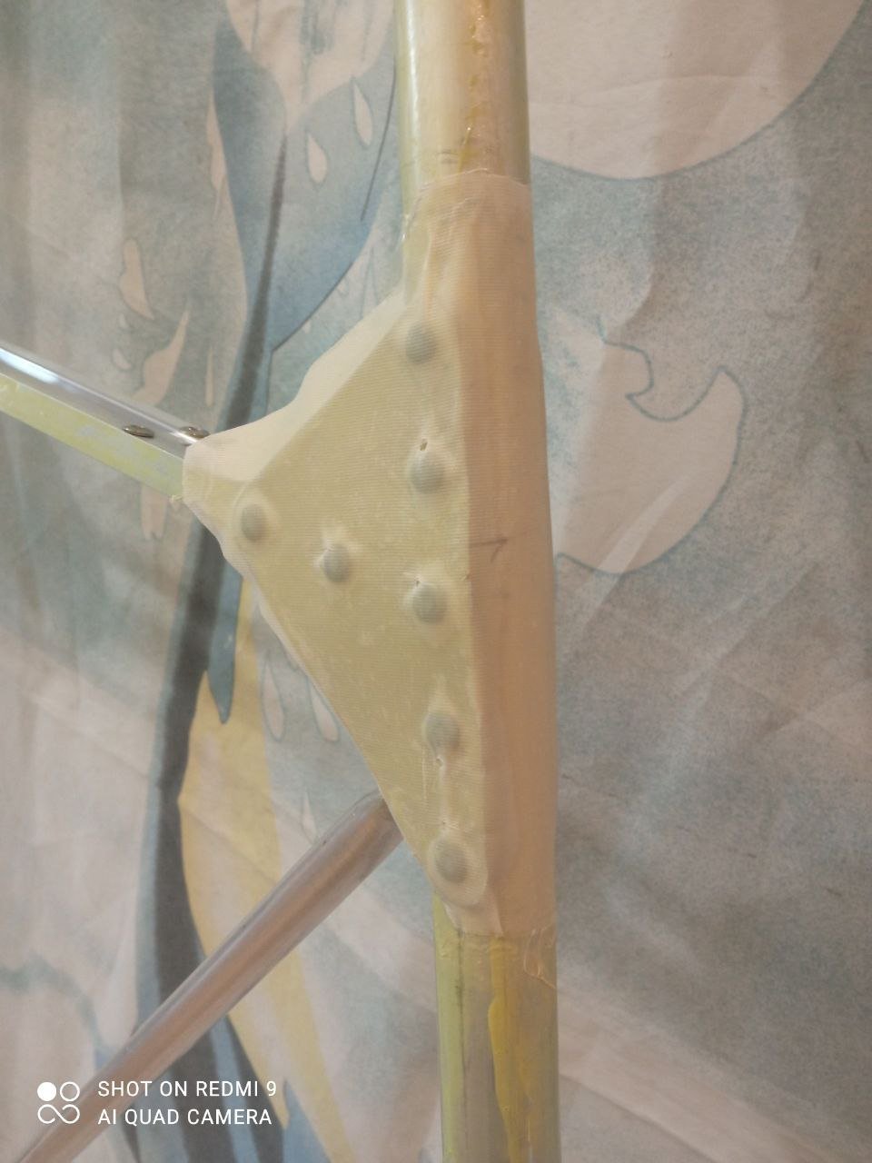

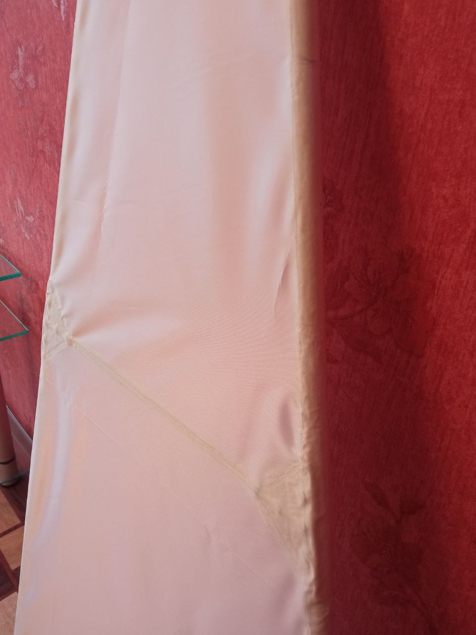

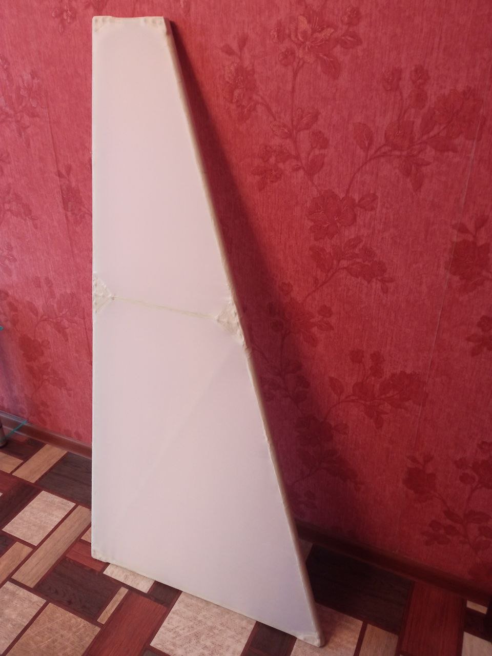

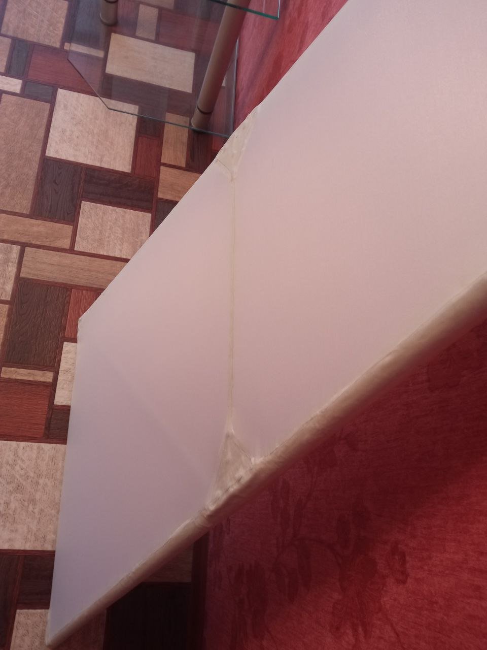

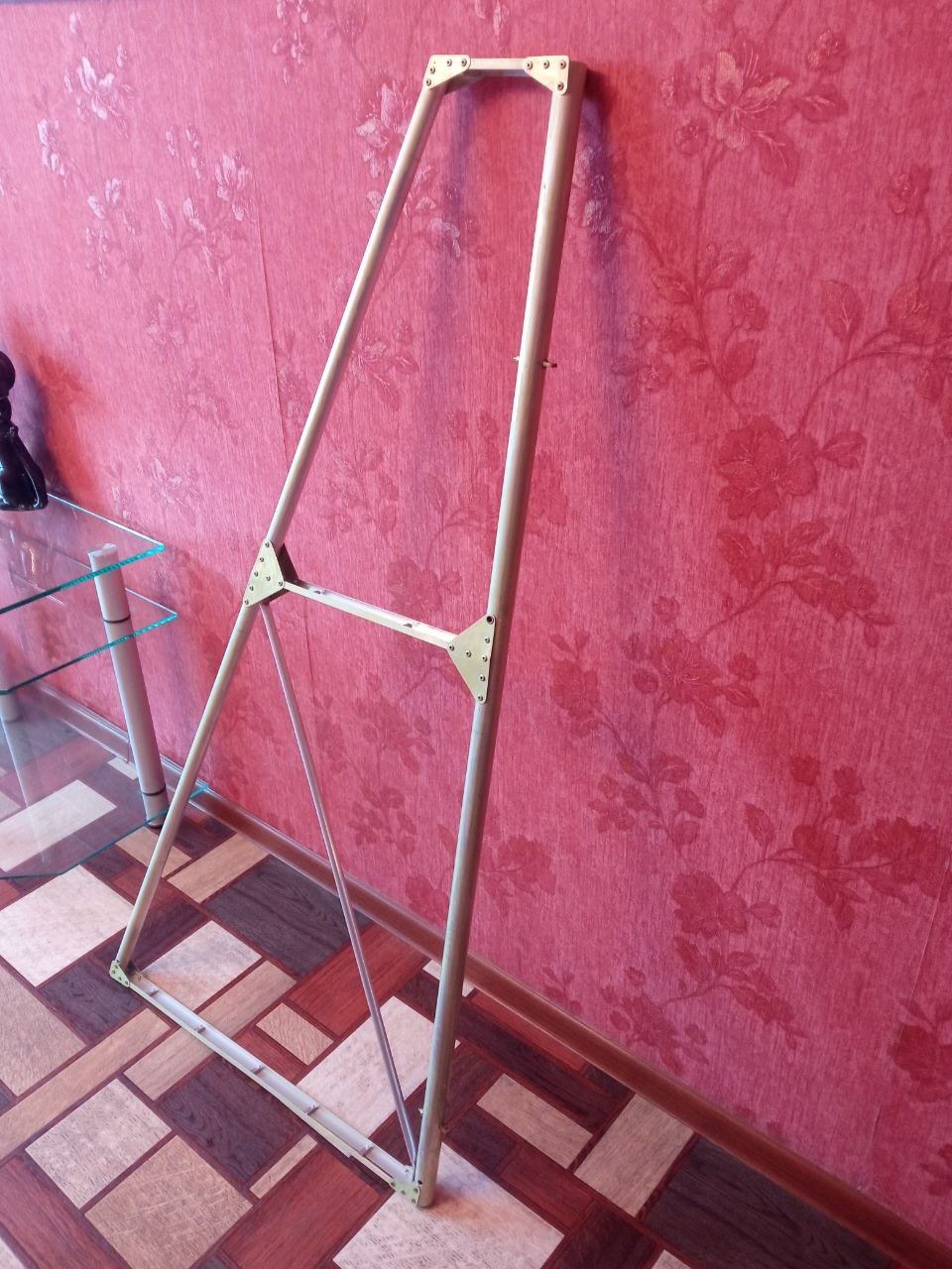

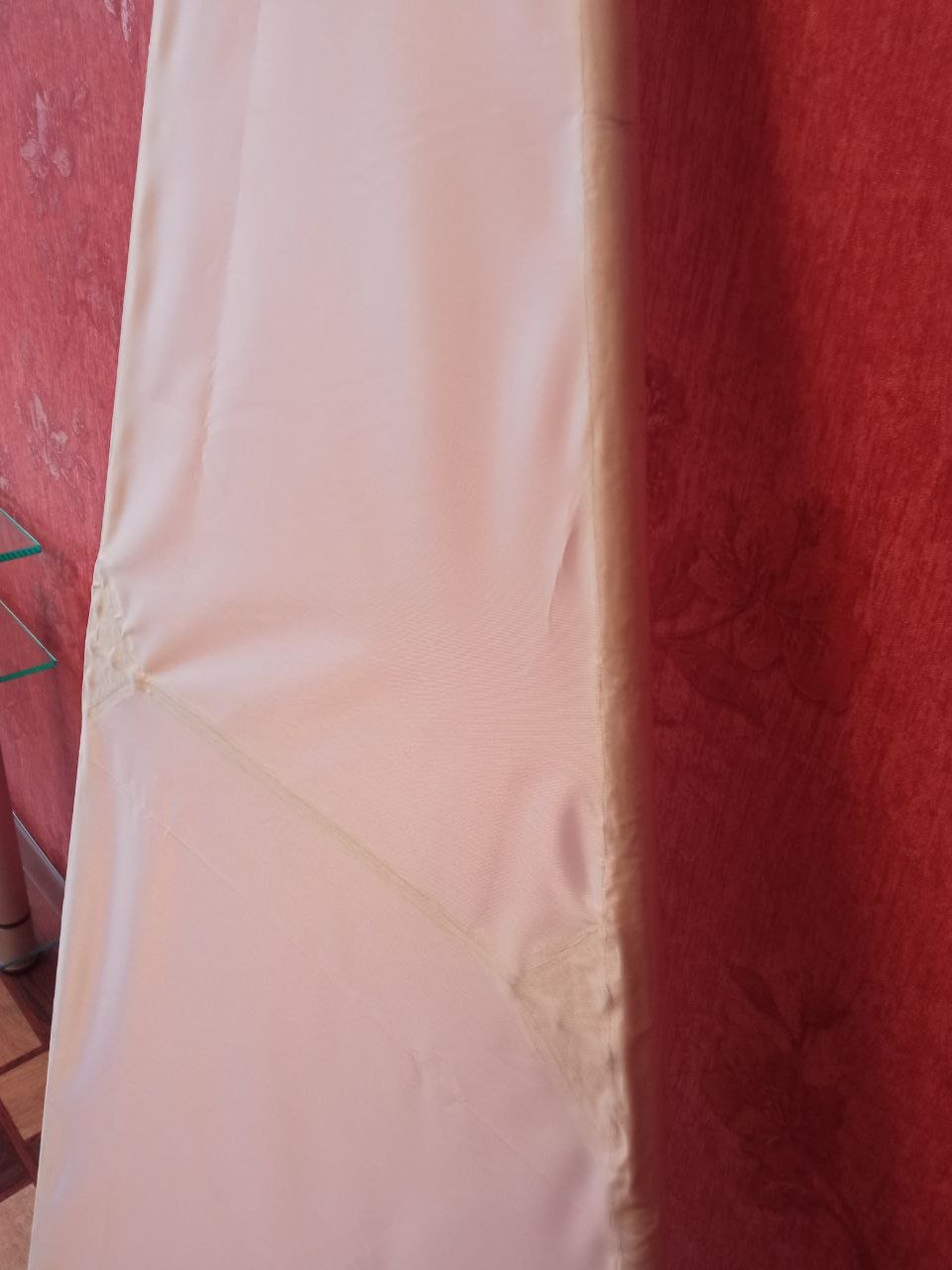

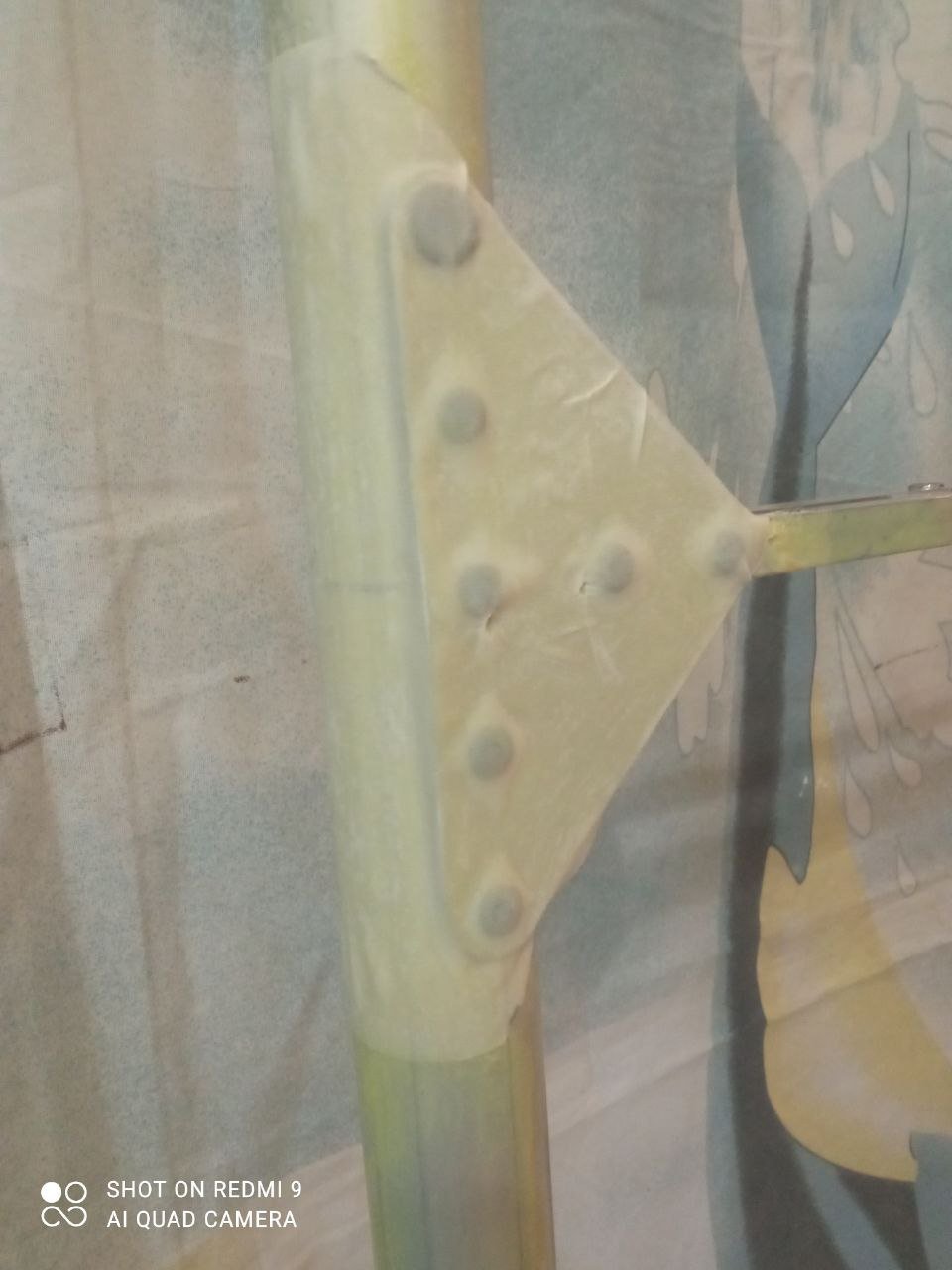

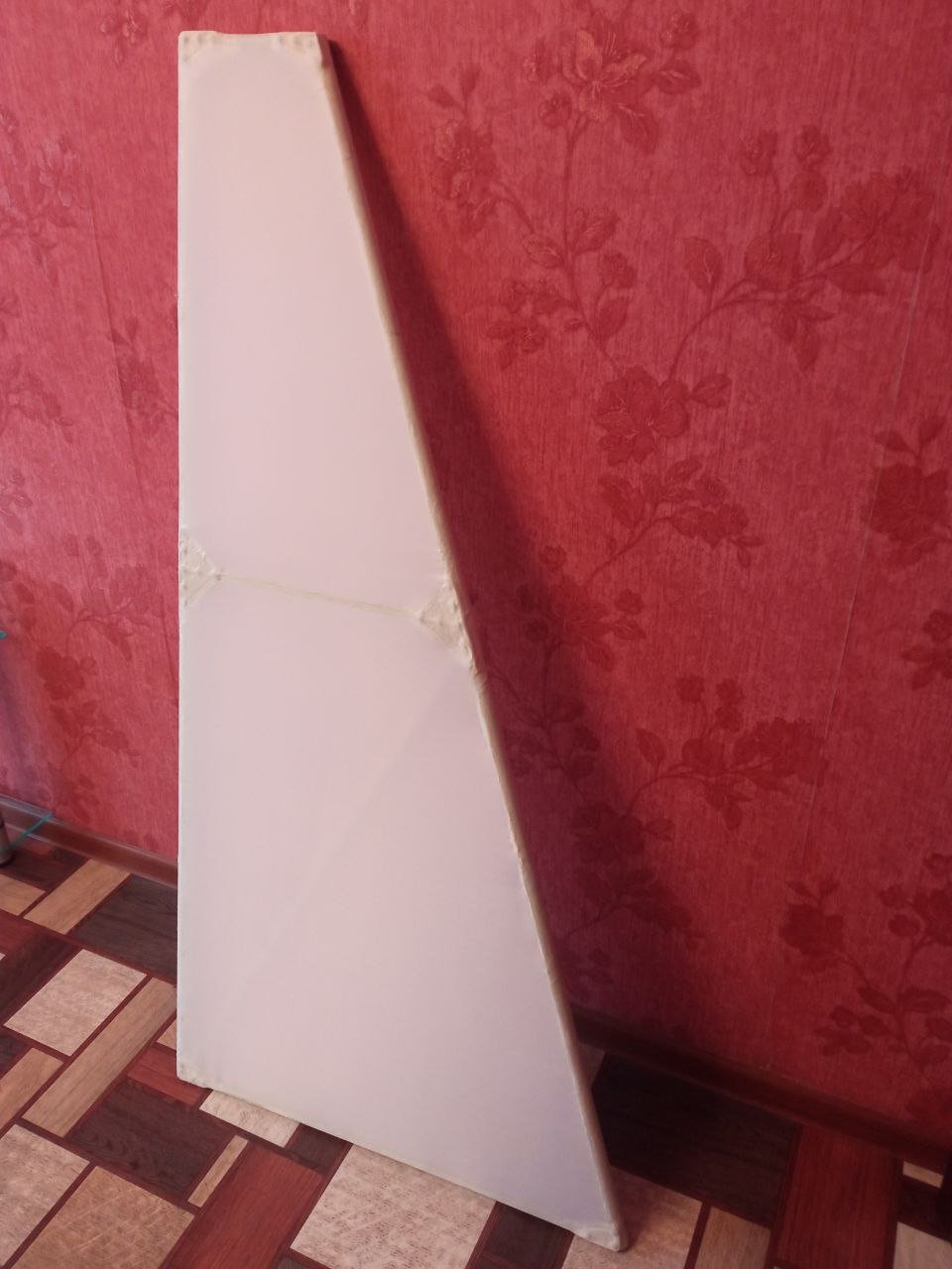

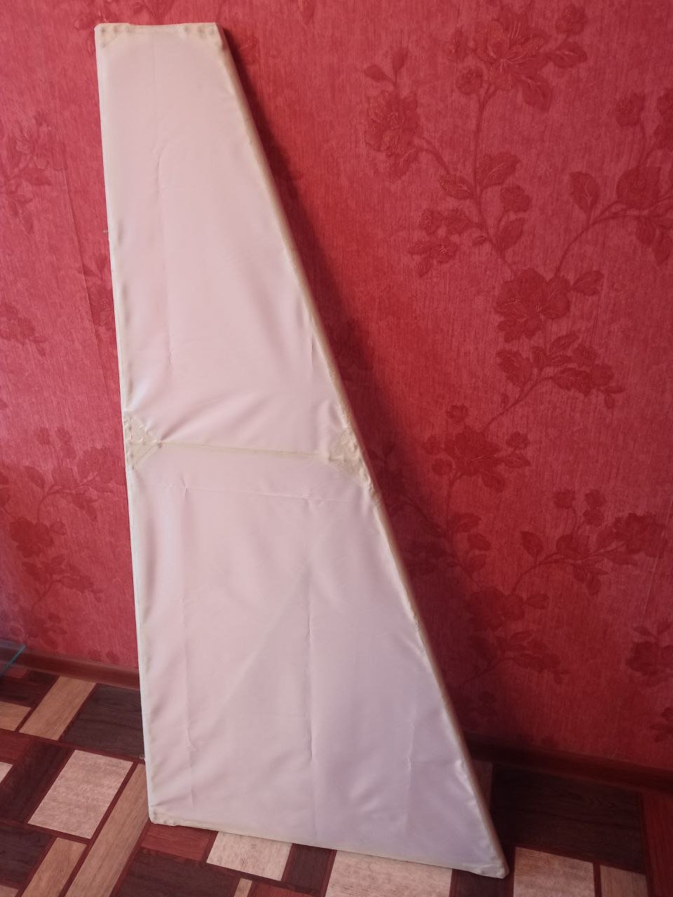

Сегодня обтянул стабилизатор тканью "Оксфорд 211", используя информацию pilotf2d. Делюсь своим опытом.

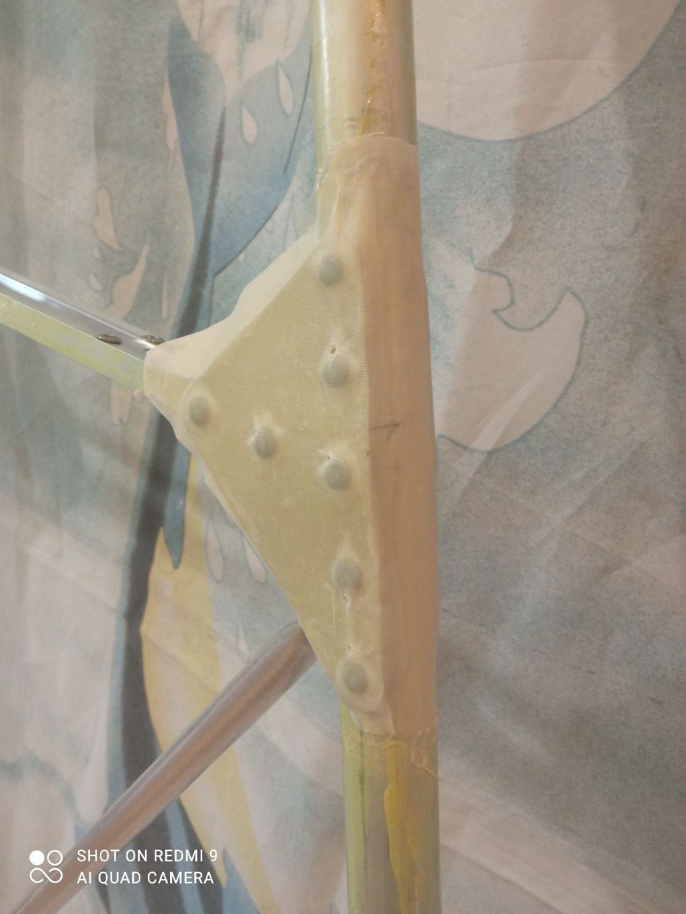

Ткань клеил небольшими ""шажками" - миллиметров по 200-300. Это даёт возможность корректировки приклейки ткани, возможность избавиться от больших морщин. Сначала ткань приклеил к корневой нервюре затем, после небольшой выдержки (минут 5) карандашом сверху на ткани отмечал положение кромки переднего и заднего лонжеронов. Ткань прозрачная, поэтому разметку карандаша видно с обратной стороны. Ткань в соответствии с произведённой разметкой и каркас промазывал клеем, после небольшой выдержки - минуты две, три прижимал ткань. После такой выдержки ткань хорошо прилипает к каркасу и в то же время поддаётся корректировке, т.е. натягивал ткань в поперёчном и продольном направлении, стараясь изначально обеспечить непровисание ткани и не допустить морщин. Затем дальше шёл так же.

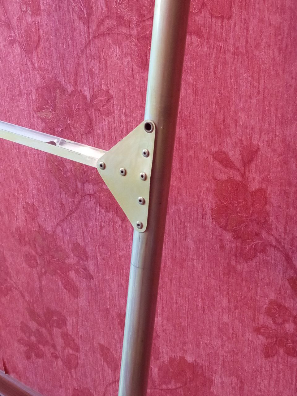

Каркас.

Выбор именно этой ткани обусловлен тем, что она уже обработана воздухонепроницаемой пропиткой, следовательно отпадает необходимость "танцев с бубном" многослойного покрытия эмалитом, краской и т.д. и т.п.
Трудоёмкость низкая. Доставать эмалит и дышать им не пришлось. Красить не планирую с целью экономии веса и трудоёмкости.
Ткань лёгкая - плотность 82 г/м.кв. Не дорогая - 140 руб/м.п. Ширина ткани 1500. Покупал на Авито: Ткань оксфорд 210D купить в Москве по низкой цене с доставкой | Товары для дома и дачи | Авито

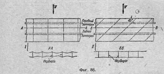

Вот что на эту тему пишут классики🙂
