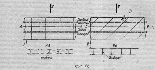

В этом варианте основа по хорде как раз - как не советуют классики?
Вот что на эту тему пишут классики🙂
