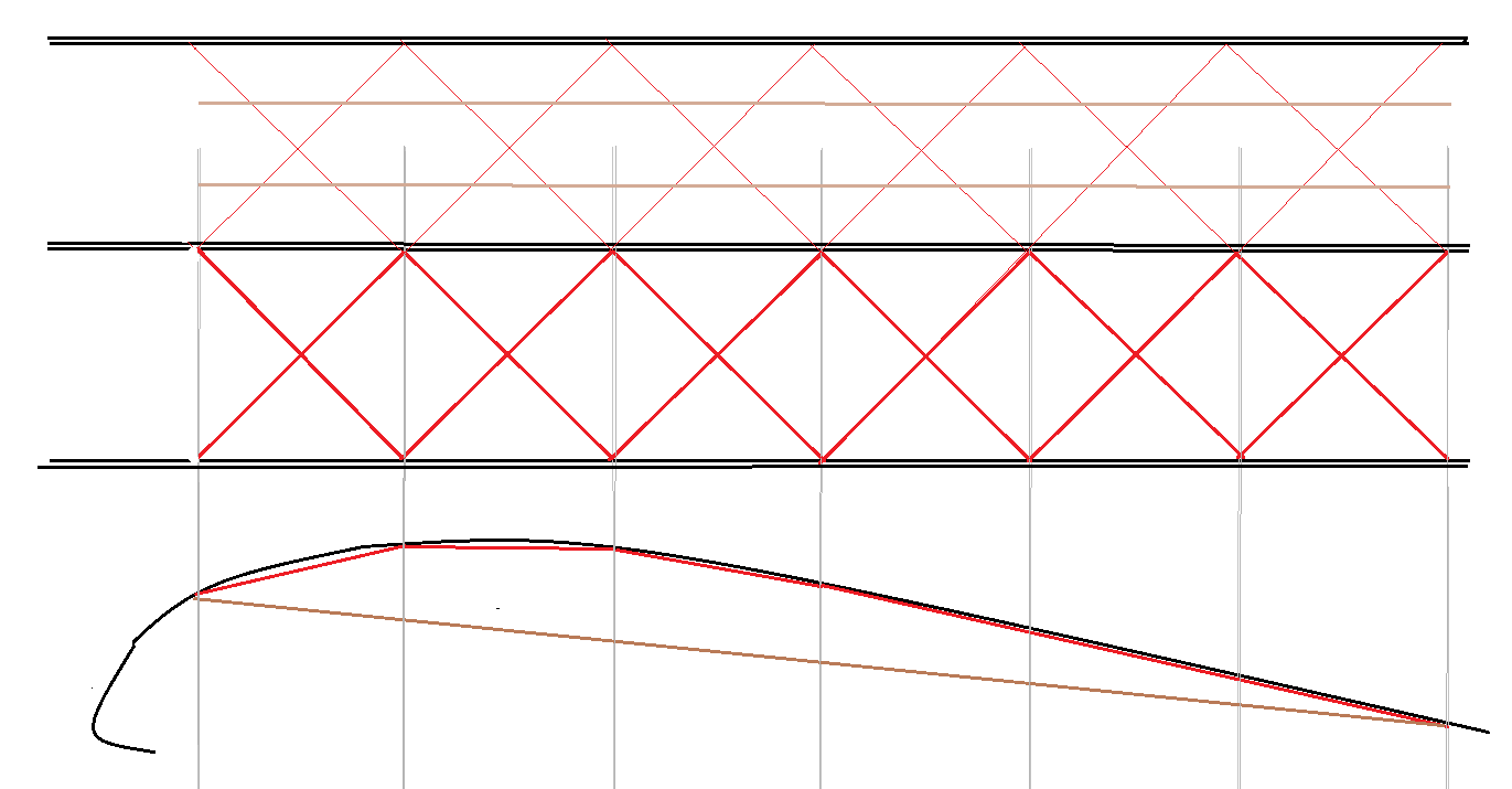

Пробовал так....Положил ткань на верхнюю часть крыла....Произвел хорошую равномерную ровную натяжку ,, от руки,,....Проклеить по всему периметру...(На нервюры не приклеивал)....Произвел феном предварительную, довольно таки сильную натяжку всей площади....Ткань лежит просто идеально не имея даже признаков провиса..Проклеил нервюры....Все отлично, ткань без провисов...При проведении окончательной термоусадки вот тут то и начинаются провисы....Придерживаюсь мнения того,что между нервюрами получается разная суммарная длина вертикальных и поперечных нитей что приводит к более сильной перетяжки нитей идущих параллельно нервюрам..
Феном тянуть не стоит. Можно легко "перегреть" ткань и она поплывёт. Утюг с регулировкой лучше всего. Натяжка за два подхода
