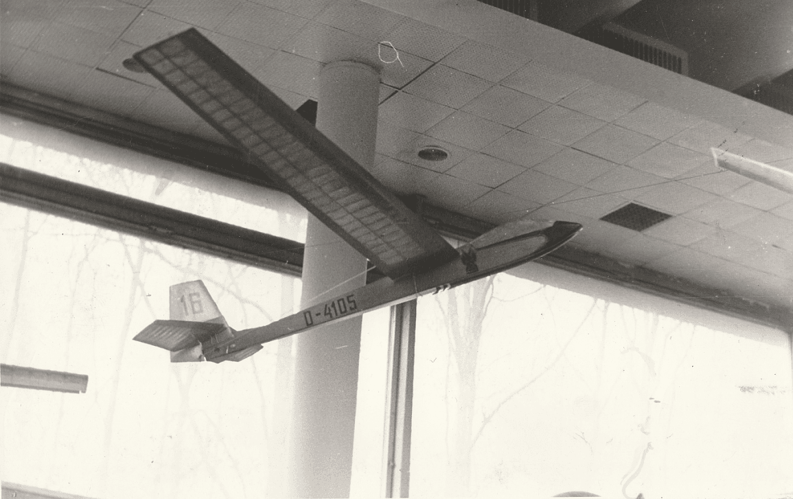

Еще до учебы в МАИ. Где то лет в 14-15, когда занимася в авиамодельном кружке - проектировал и строил свои модели радиоуправляемых планеров.
даже сохранилось фотография одного из них
Вы спросили - я ответил. Если у вас есть что то дополнить к моему ответу - то внимательно слушаю:)
