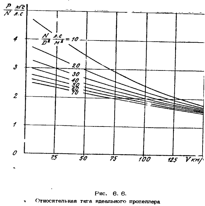

РДК СЛА Новосибирск 1989 т.1 стр. 178.
Поможет ли?
По этому графику выходит, что 100 л.с. на скорости 100 км/ч дадут 200 кг тяги, что выглядит более похожим на правду, чем 16-22 кг из формулы выше (возможно, я как-то неправильно её применяю).

Вполне может. Но нужны небольшие прояснения.
D - это диаметр винта?
Число лопастей и их площадь не имеет большого значения?
Это для ламинарного набегающего потока?
Если очень хотите могу ответить:
Да
Нет
Не важно
В истинность этих утверждений поверите или как-то сами проверите?
Если Вы утверждаете, что на 100 км/ч винт потребляет 100 л.с., то его тяга будет 15-20 кг (Меньше - можно, больше - навряд ли). От этого никуда не деться.
Но вопрос, сможет ли он потреблять такую мощность на такой скорости?
Нет - не имеет, или нет - имеет?
То есть вы согласны с тем что 15-20 кг - это реалистичное значение? Однако график на картинке выше даёт 200 кг (для 2-х метрового винта).
А почему он не сможет если мы развернём лопасти почти поперёк вращения?
Т.е. Вы согласны, что разместив лопасти как-нибудь раком можно получить и маленькую тягу? Тогда что вас смущает в тяге 200 кг для "идеального пропеллера"? Разве тут есть противоречие?

Вы вообще как посчитали 22 кг тяги? 100 км/ч = 27,8 м/сек. 100 л.с*0,8*0,75/27,8=216 кг.
MrDuch
Я люблю строить самолеты!mjjgg/
Королев
Я думал, что там тяга в Ньютонах и надо ещё на g поделить...
Тогда на 5 км/ч там 4 тонны тяги получается...
Разделить или умножить?
И откуда это формула то взялась, да ещё с такими коэффициентами? Там точно нет ошибки)?
