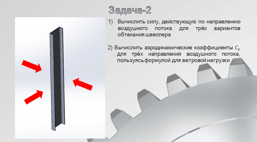

Если вы только начали заниматься Flow Simulation то такая задача будет сложной как для вас так и для программы (не любит она криволинейные поверхности). Поэтому начните с простого. Возьмите швеллер длинной 3 м и сделайте продувки каждой из его сторон. Посмотрите какой получается Cx. Сравните с табличными значениям. Когда результат начнет попадать в тот диапазон о котором я писал выше, то можно будет сказать начальный уровень знаний по Flow Simulation вы получили. После этого можно будет переходить к более сложным задачам.
