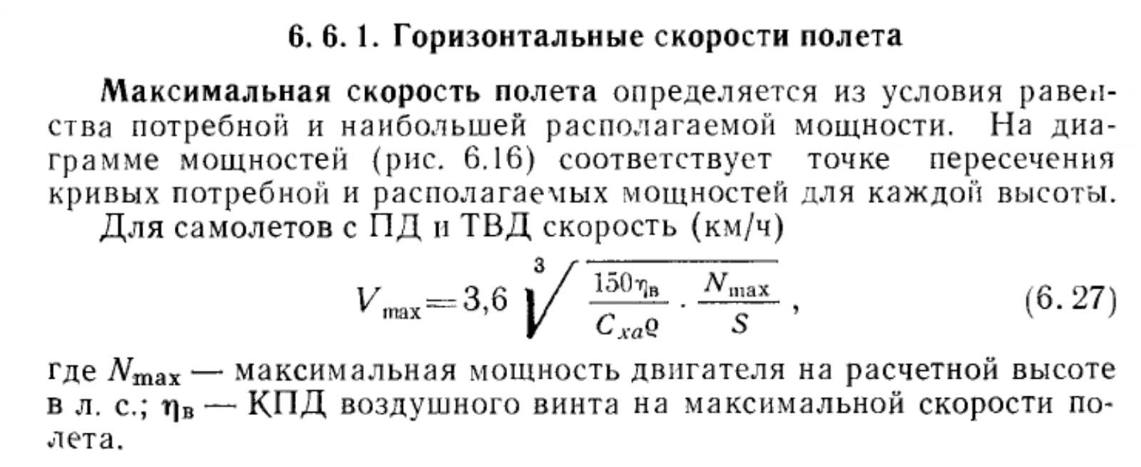

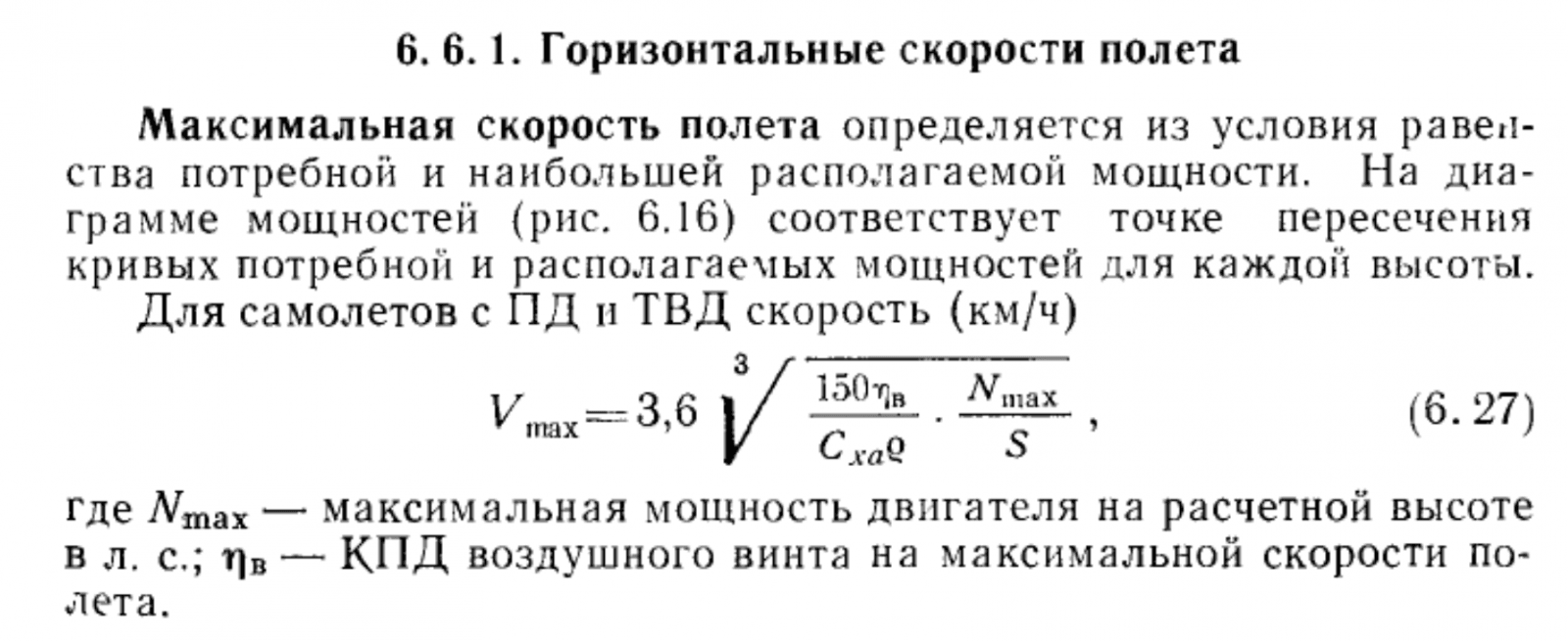

Вот его формула.
Про то, откуда он её взял, я уже не спрашиваю...

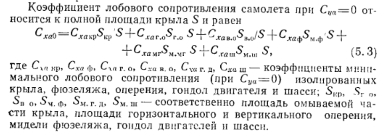

Сразу вопрос: с чего бы ради в ней присутствует площадь крыла?
Тут располагаемая мощность делится на силу аэродинамического сопротивления самолёта, так как мощность равна произведению силы на скорость. Найдите формулу для определения силы аэродинамического сопротивления самолёта и увидите с чего присутствует площадь крыла.
То есть по вашему в формуле силы аэродинамического сопротивления
S - это площадь крыла, а не площадь его фронтальной проекции?
Серьёзно?
iae
Прежде чем отсылать учить азы, логично было бы предварительно ознакомиться с темой обсуждаемого вопроса.
А вопрос в том, почему в формуле максимальной скорости Бадягина присутствует площадь крыла.
Вы даже не знаете вопроса, а уже говорите, что он отпадёт. Не слишком ли поспешное заявление?

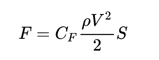

Серьёзно?
ну воздух так-то по всему крылу трётся, не только по фронтальной части, это если уж быть дотошным...

Он может тереться обо всё, что ему нравится, но это всё уже учтено в его Cx и в площади фронтальной проекции.

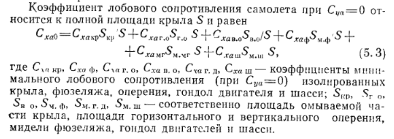

Серьёзно?
Поясню для общего понимания принятых норм и понятий (не для Вас, Михаил, с Вами дискутировать не буду)
S в ряде формул практической аэродинамики - характерная площадь, ею может быть принята площадь крыла, площадь миделя ЛА, да хоть площадь сечения отверстия в ПВД, вот только безразмерные коэфициенты Ci придётся приводить/пересчитывать к этой принятой площади.
Страница 65 Бадягина про лобовое сопротивление изобилует площадями миделя.
А потом вдруг раз...
И коэффициенты профильного сопротивления превращаются в пересчитанные на площадь крыла.
Что за магия такая?

Никакой магии. Исследования из которых таблицы, номограммы и пр делаются в интересах прикладных. В одних случаях это несущие способности поверхностей и отсюда характерные площади крыла. В других случаях, для ракет например (да хоть для табуретки), где несущим является нос, корпус и пр. удобней всё привести к миделю. Коэфициенты пересчитываются соотношением характерных площадей и приведением к единой.
Эту инфу не сложно найти в учебниках, не стоит для этого разводить срач в форуме.
