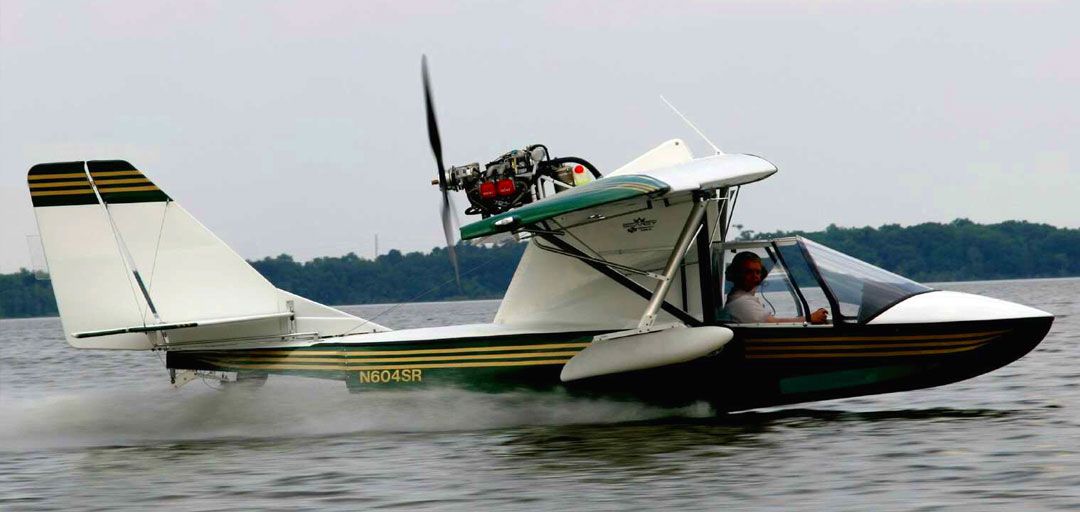

Тоже есть интерес к амфибиям. Мысли про народную амфибию тоже посещают. И в продолжении темы. Недавно удалось осмотреть и пощупать потроха SeareyLSX. Вот такого http://www.youtube.com/watch?v=qLCDdwbsny4. Фото сделал, но нет пока разрешения хозяина выложить на всеобщее.Так вот корка лодки в полном смысле "корка" без шпангоутов перепонок и всяких силовых вставок. Можно выклеивать в одно формование. Две оставшиеся корки, передний капот и задняя часть кабины и хвоста выклеены матом около 3мм. Вся остальная конструкция набор труб круглого и квдратного сечения от 16 до 55 мм, силовая труба - хвостовая балка125мм. Крылья тряпка полифайбер.
Примерно считал бюджет постройки с большим запасом на всякий случай: Лодку если заказать на стороне (три корки) пообещали сделать за  200т.р. Трубы даже если брать забугорные 6061Т6, думаю в 50 -70т.р с доставкой, полифайбер около 30 т.р. ШСы, троса, шисси итд пусть еще 100 т.р. И того грубо кит фю-за 400тр.  Мотор 912, думал попробовать вместо субару(около70тр) или подороже БМВ примерно 200тр с редуктором. Итог= 600тр. Но если вы Алексей с пластиком на ты, на корках я думаю вы 100тр точно заработаете, трубы от Д16 еще + 30, ткань отечественная и все остальное минимизировать.....Покупатель будет доволен двухместной лодкой за 500-600тр, и вы и ваш клуб заработаете. Еще много плюсов у аппарата, давно летает проверен, наверно есть в сети документация по сборке кита - не надо разрабатывать свою. А В ПРОЦЕССЕ ОТЛАДКИ ПРОИЗВОДСТВА ЦЕНА МОЖЕТ ЕЩЕ ОПУСТИТСЯ ПРИ ЖЕЛАНИИ.Потом если у вас в планах разработки одноместного а потом с удачным результатом двухместный тоже в разработку. Это сколько времени вы китай мастерам оставляете. На выходе ваш самолет может быть уже не актуальным.  Если кто скажет плагиат, можна вспомнить про санкции..  Я думаю, такой вариант проще реализовать.

Делать шаг назад в к смешанной конструкции, это плохо.
кроме композитного производства понадобится швейное, и метало сборочное, станки, трубогибы.
Самолет то посредственный, на российском рынке есть Че-22, которая много лучше этого СиРэя. и по грузоподъемности и по скорости, и крыло у него целиком металлическое от А-22.

Понятно, что есть лучше и на много лучше. И технологии и материалы с каждым днем шагают вперед. Я ведь рассуждал в смысле народности, недорогой но летючий. Котрый смогут позволить себе граждане с нетугим кошелем. Тем самым процес производства в вашем клубе будет более закономерным. А вот этот красавчик будет стоить за два млн точно. И еще такой момент,- покупатель такого аппарата у вас его не купит, а купит где нибудь за бугром. И дело не в цене и качестве. Дело в нашем покупателе. У меня товарищь катера композитные производил, и Конструкторская документация и сертификацию сделал, и товарный знак. И качество не хуже забугорного. Цена вообще на порядок ниже вражеской техники. А покупатель ходил ходил, пробовал пробовал все понравилось. Но потом влез в кредиты и купил бомбарьдье. Спрашиваеш почему, ответ " Ну этож-е бомбардье" И так повторялось много раз. Сейчас матрицы на улице лежат не востребованными. Мне кажется существует какаето цифра , до которой у вас будут покупать ваше изденлие без оглядки. И вам наверно в первую очередь надо определить количество этих ноликов.
