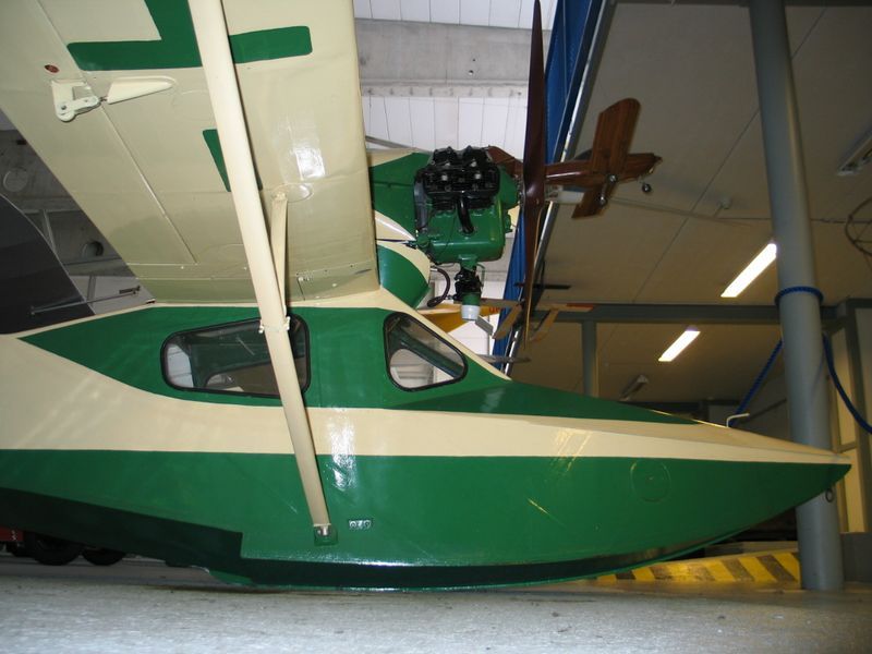

Одноместный гидросамолет-амфибия.
Винт секет ноги, похоже, тоже не гуд.
Не секет- у него педали практически там где начинается остекленение-см фото кабины.  Тем более лопасть при отрыве уходит  по направлению тяги под углом 10-15 град, в данном случае вперед по полету.

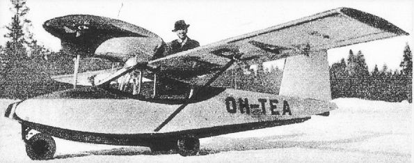

самолет Eklund TE-1
Длина 5,2 м,
размах 7,3 м,
пустой 200 кг,
взлетный 325 кг
S крыла 5,6 м>2
40 л.с.
Надо 85 кг убрать.
На фото он же.

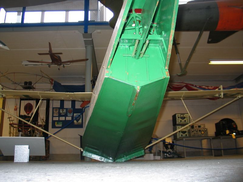

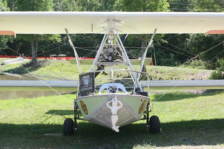

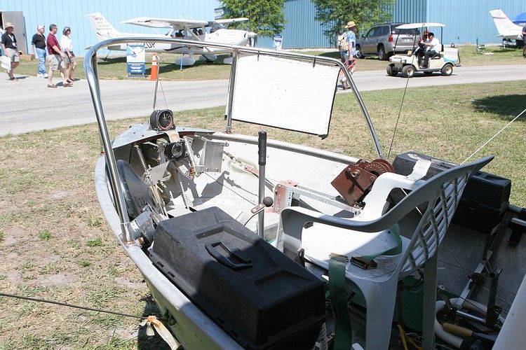

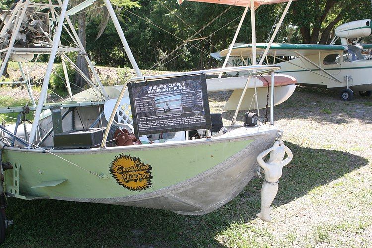

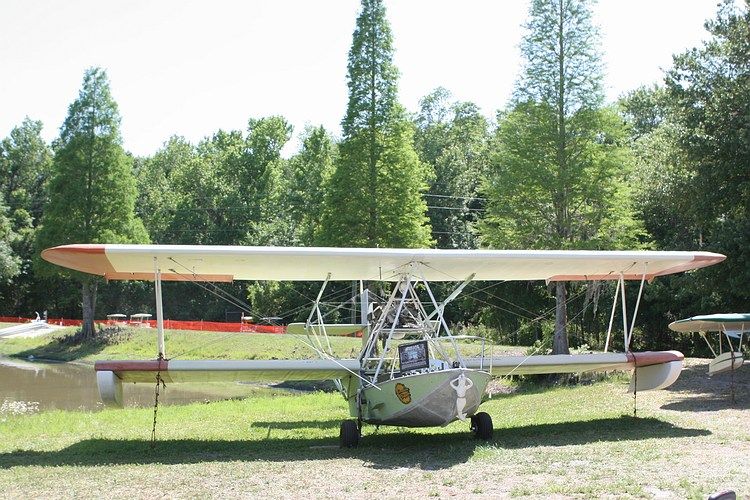

Вот тоже одноместная лодка 🙂
    120,6 КБ · Просмотры: 308
    122,3 КБ · Просмотры: 338
    128 КБ · Просмотры: 301
Считаю необходимым срочно перенять все плюсы многопользовательского кресла пилота в данной лодке.. Пока кто-нибудь его не запатентовал [smiley=2vrolijk_08.gif]
Это действителько ЛОДКА  ;D :~~)

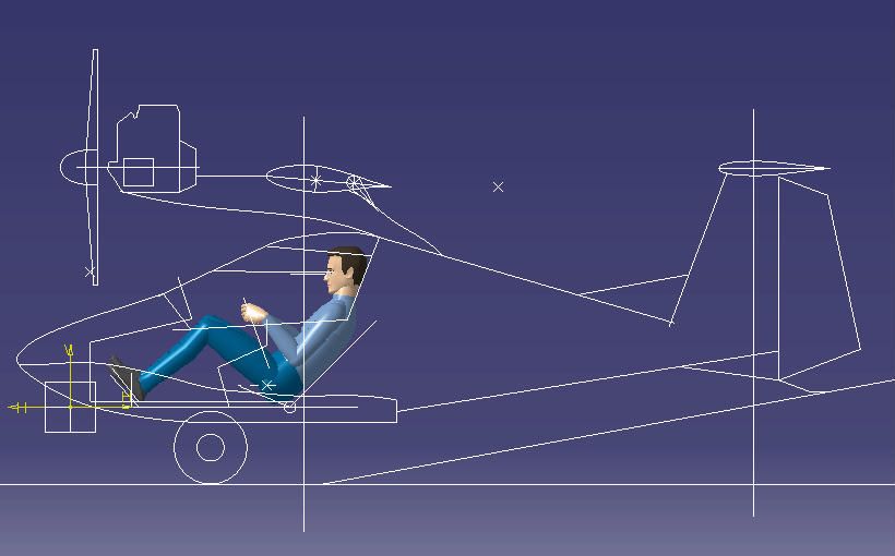

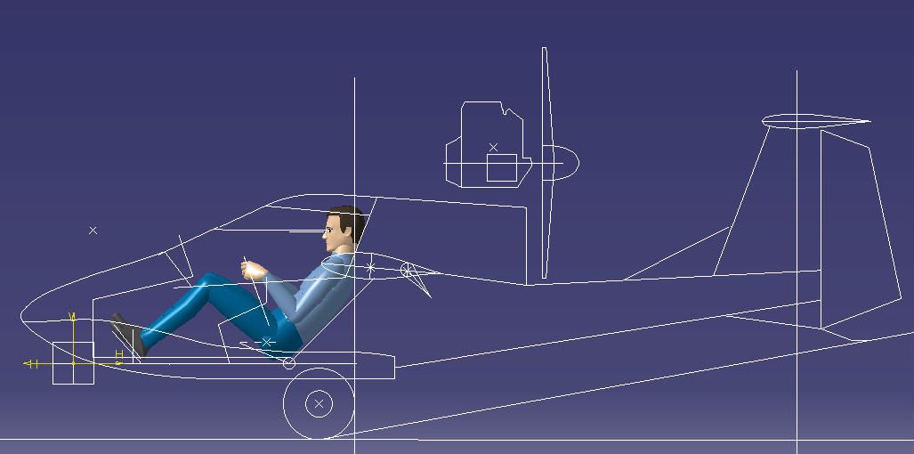

После предварительных расчетов, получилось, что двигатель весом 43кг невлезает в конценцию 115кг самолета.
Соответственно двигатель похоже будет 2-х тактный типа HIRTH F-33ES 28 л.с. при 6200 об/мин Вес 12,7 кг.
Такую ВМГ(движок, редуктор, винт, моторама, капот, управление, бак и тд) можно уложить смело в 25 кг.
Я тут нечно подобное прикидывал у меня получилось
ВМГ-25кг
Крыло с подкосами и поплавками-30 кг (деревянное, обшитое 1мм фанерой и стеклотканью сверху фанеры)
оперение-6 кг
фюзюляж с оборудованием 35 кг (дерево, общивка 7мм(днище)и 2 мм фанера +стеклоткань сверху)
Шасси -15кг ( с хвостовой)
111 кг
ЗЫ. Дерево не надо со счетов скидывать. Деревянные яхты с надлежащей защитой,  долговечнее стеклопластиковых и металлических. Служат по 50 и более лет.
Силовая установка      20
Винт      2
фюзеляж      23
бензобак      2
стабилизатор      2
руль высоты      1,5
руль направления      1,5
киль      2
управление      3
фонарь      4
приборы      2
крыло      25
кресла и привязные ремни1      2,5
Основные опоры      7
Пока примерно так получается, это предварительные данные, скажем так нулевой этап.

Предложите удобную компоновку с тянущим мотором,
Тянущий однозначно лучше, исходя из статистики банально, спора то нет никакого, только вот пилот будет только в бок выходить, и только под крыло.
    36,3 КБ · Просмотры: 305
Ставь сзади. Первое изображение-просто отлично.
Не мое:
Винт, расположенный перед кабиной затрудняет посадку и высадку пассажиров через переднюю палубу при подходе гидросамолета к берегу или причалу носом (швартовке бортом мещают подкрыльные поплавки). Обзор верхней и нижней полусфер ухудшен, а уровен шума в кабине высок из за близости двигателя и винта. Обдувка потоком от винта настроек корпуса увеличивает их лобовое сопротивление.
Применение двигателя с толкающим винтом приемлемо в аэродинамическом отношении, обеспечивает хороший обзор из кабины, пониженный уровень шума в ней. Как показыает практика эксплуатации, охлаждение двигателя не представляет сложной проблемы, при относительно небольших мощностях, характерных для легких гидросамолетов и обеспечивается набегающим потоком воздуха.
ЗЫ . При таких размерностях, при верхнем расположении ВМГ посадка/высадка из кабины будет акробатикой, для субтильных пилотов, а пилоты покрупнее вообще не влезут-придется делать нижний срез фонаря/дверки пониже, а крыло повыше., а это лишние кг, а в условиях ограниченного лимита по массе пустого(115кг)-каждый кг на вес золота, так сказать.
