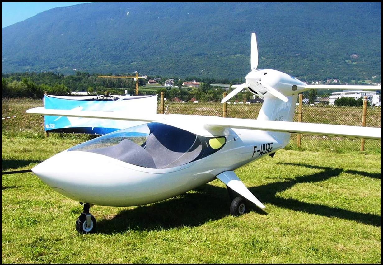

Одноместный гидросамолет-амфибия.
И куда ему с таким низким положением крыла.
У Osprey 2 крыло ещё ниже.
Но для винтов на рисунке нехорошо будет такое расположение (по высоте).
Из опыта, чем крыло выше тем лучше и винты тоже повыше должны быть.
в этом отношении схема высокоплан с тянущим винтом на крыле идиально для гидро самаолетов.
Но увы из условий выхода/входа в самолет не получается сделать нормально.
поэтому толкающий винт. максимум что можно сделать это максимально отодвинуть вверх крыло и винт.
Хоть ракушки с моей задницы и обсыпались давно 😉, но я еще помню, что на водоеме обычно есть камыши, кусты, причалы, лодки, волны ..... И куда ему с таким низким положением крыла.
Замечание верное,но не для категории до 115. Здесь хоть высокоплан,все равно камыши,кусты,причалы и лодки все ваши. Да и волна 20-25 наверное уже предел. Намоем проекте расстояние от воды до крыла 60 см(высокоплан). Наше место базирования-тихая гавань без кустов,камышей и пологий песчаный берег.

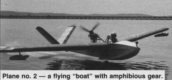

По другому выразить свою мысль на сподобился. Проще такое фото выложить. Сам балуюсь компановкой амфибии одноместной. Ориентир - Кри-Кри. Движки Красноярские 2х20 Задние поплавки убирающиеся... Фантазии!! =))
Отличная компоновка, только лодку делать надо классическую.
В своё время рисовали такую компоновку лет 25 назад))
