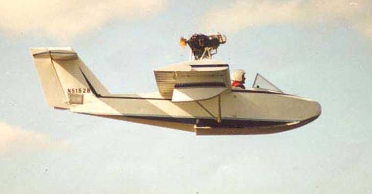

Одноместный гидросамолет-амфибия.

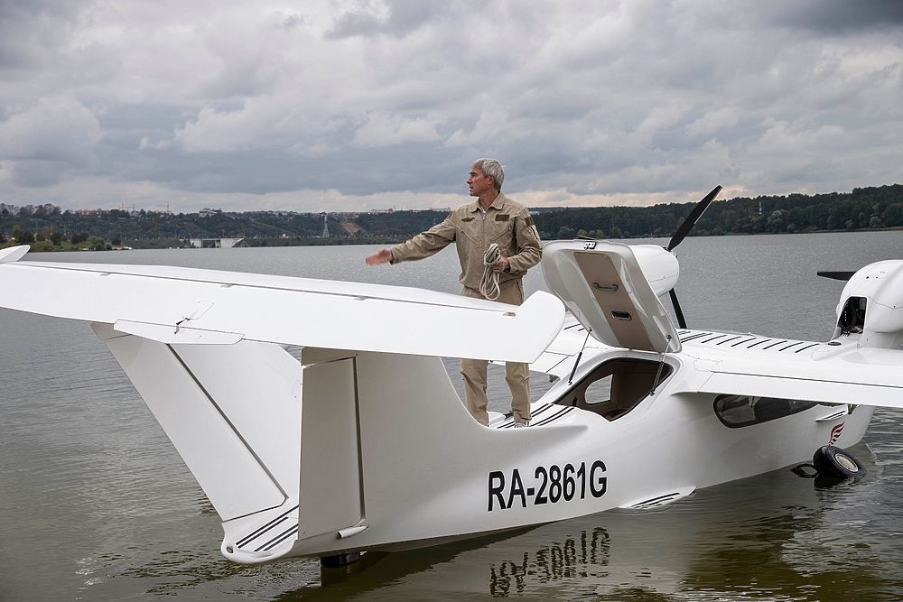

Зачем про это думать, когда "хвост" лежит на берегу?
Зачем по крылу то?

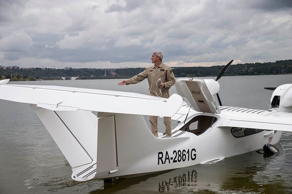

Думал это я такой умный. Погуглил. Оказывается всё давно придумано до меня 🤓
Хвост, висящий над водой, прекрасно и достаточно далеко заползёт на берег. А по нему как по трапу... в белых носочках...
Конечно! И даже ответ на мой не заданный вопрос о балансе в плавучем состоянии виден. Два движка на крыльях смещенные к ЦМ. Вам осталось найти производителя. Похоже, что это то, что Вы ищете.

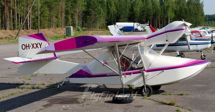

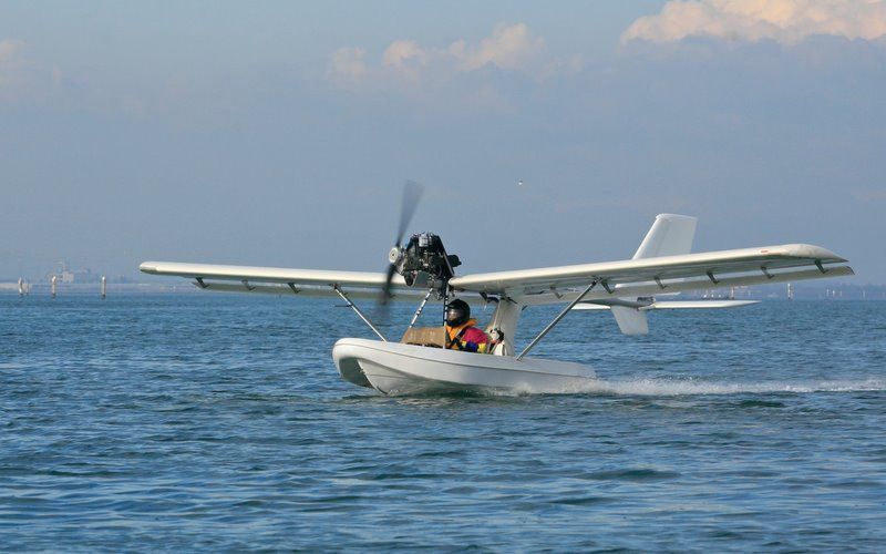

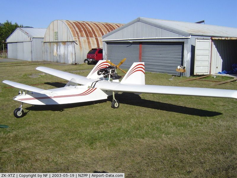

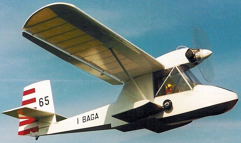

Проще готовую "Ультру" на поплавки поставить, или на попловок. Или с РМЗ-500...
Да примерная такая задумка, только оперение не подходит.
Дисбаланс большой от передней части поплавка. И стабилизатор вверх поднимать надо, подальше от воды.
Матрица поплавка есть.
Но людей нет, которые займутся, у меня расписаны работы на год вперёд.

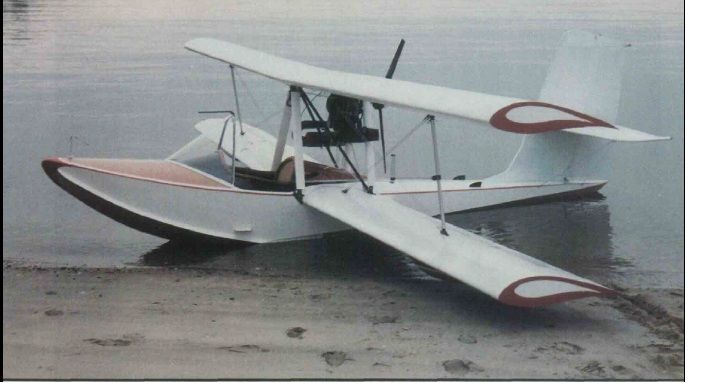

А напомните, пожалуйста, где посмотреть информацию о Вашем поплавке?

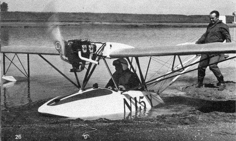

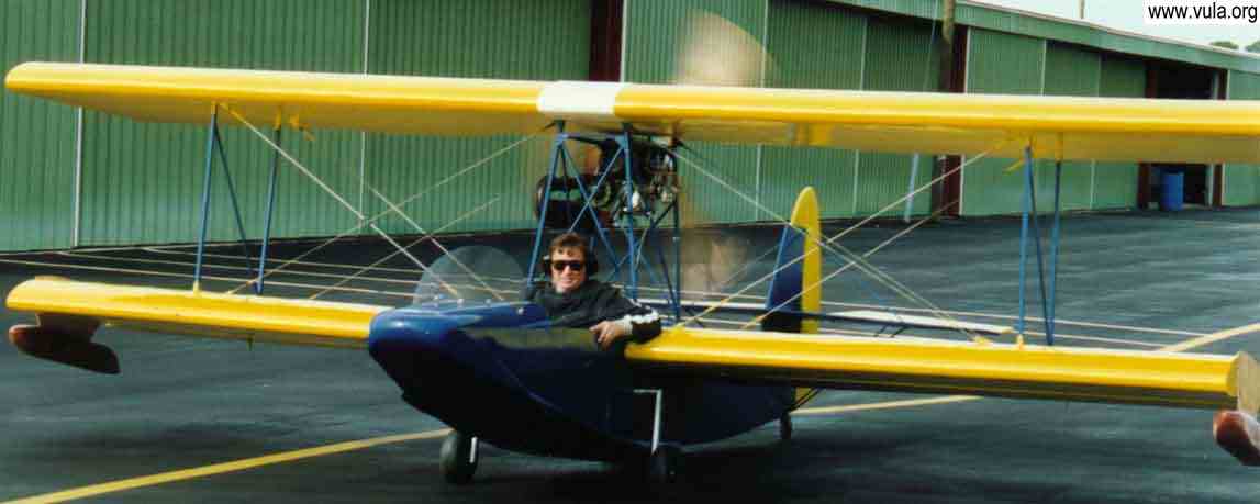

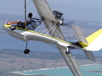

Так, для оживления...
Вот как вариант

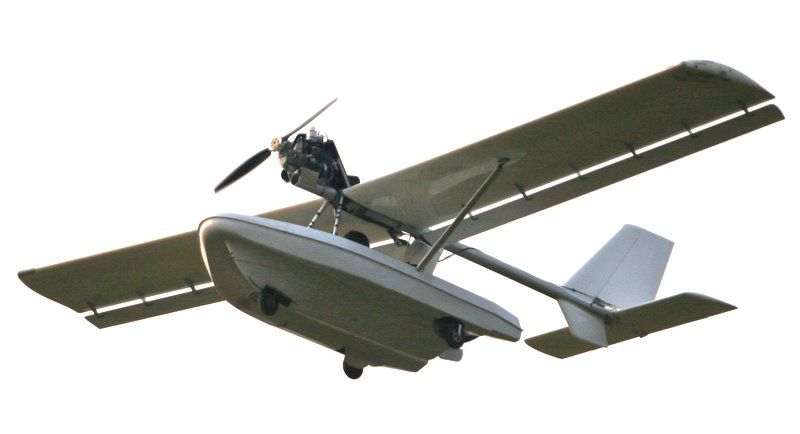

Ничего нормально не придумано. Выход на хвост, это какая-то полумера. Усиления хвостовой балки, ласточкин хвост и все ради чего? Вы давно на катерах или яхтах катаетесь? Иной раз даже к берегу нормально не подойдешь. А чалиться надо не только к берегу. И к понтонам и к другим лодкам, да так, чтобы выйти можно было не замочив ноги и не порубив ни себя, ни вокруг винтами. Каким образом вы зачалитесь хвостом вперед? С реверс винтами? Гидросамолет, это лодка в первую очередь, когда он приводнен. Все текущие схемы с тянущими винтами, абсолютно не удобны в воде.

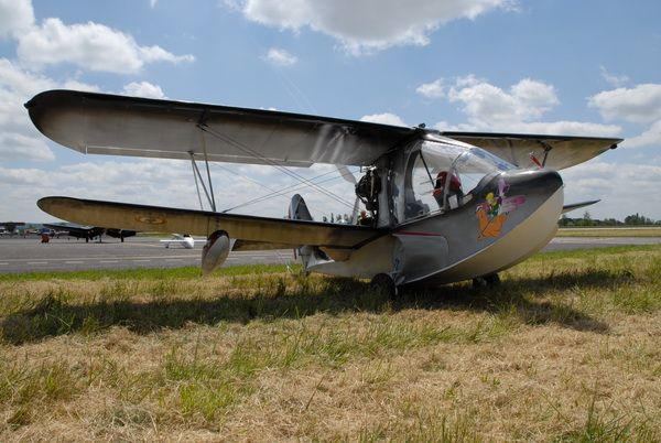

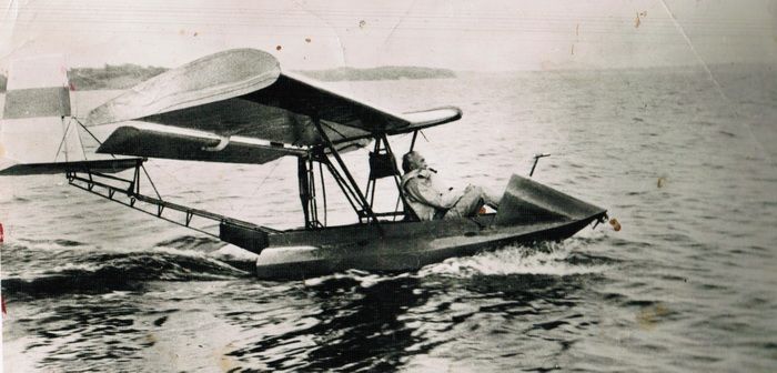

На мой взгляд, очень интересная подача аппаратика который разместил выше Евгений.

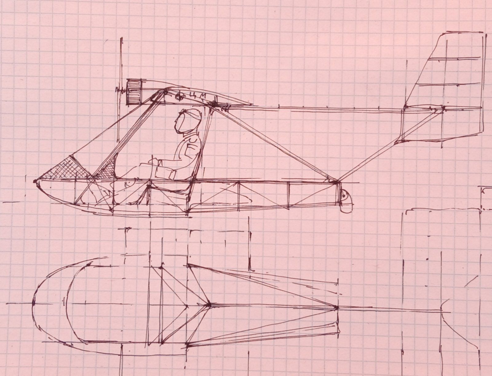

Вот только закрытую бы ему кабинку, пилота утопить чутка в корпус и сделать хороший стекатель по совместительству являющийся багажником, было бы самое то. МЛМ.
Выход организовать вперёд, для чего сделать откидным (в сторону) лобовое стекло. РУС в таком варианте боковая, тогда и мешать ничего не будет. Носовую часть лучше иметь пошире и с плоской верхней площадкой. От такого расположения видятся только плюсы.
- Свободный выход, или заход, с возможностью помыть ноги/сапоги. Учитывая размерности самолёта при размещении пилота на сидении, ЛА будет иметь стандартную центровку и должен легко выскальзывать носовой частью на берег. Когда же пилот поднимется для выхода, центровка сместится вперёд и припечатает нос в ил/песок/и т.д., обеспечив тем самым более уверенный выход и не выскальзывание из под ног опоры (возможно даже стоило бы предусмотреть некое подобие клыка на нижней носовой части, дабы он при нагрузке входил в "грунт"). Далее уже дело сноровки.
- Плоская и чистая носовая часть даёт возможность разместиться на ней, к примеру, разместив на ней ящик-сидушку рыбачить прямо с борта хоть удочкой, хоть чем либо другим.
Примерно как-то так думается....
...Плоская и чистая носовая часть даёт возможность разместиться на ней, к примеру, разместив на ней ящик-сидушку рыбачить прямо с борта хоть удочкой, хоть чем либо другим.

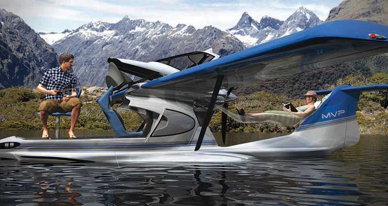

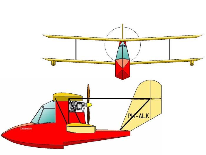

Из той же оперы, но очень интересная концепция гидросамолета выходного дня...
Если сделать небольшую лодку с жабрами и два моторчика впереди, и выход из кабины между ними, а на воде если рыбачить, открыл передний люк и кидай удочку, примерно как на рисунке...
