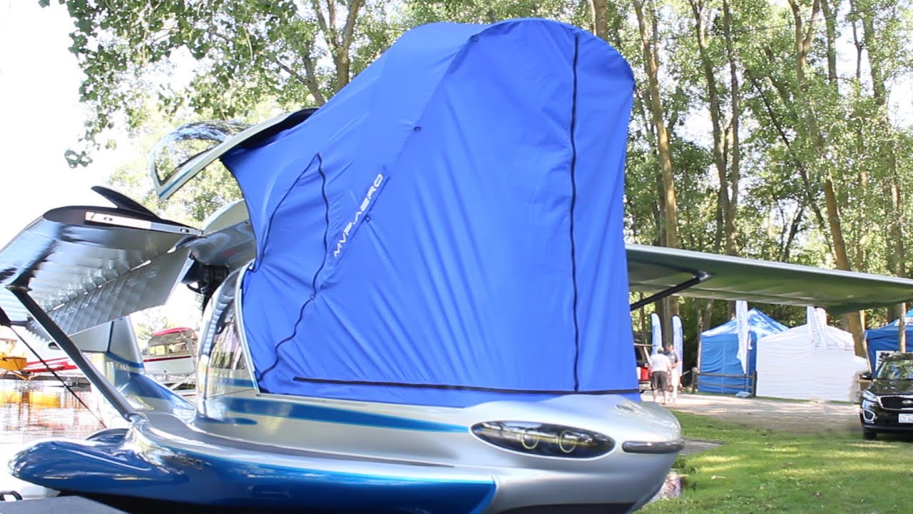

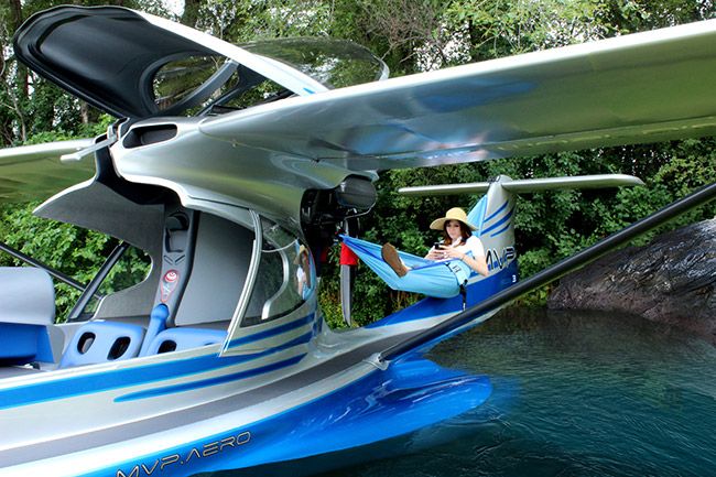

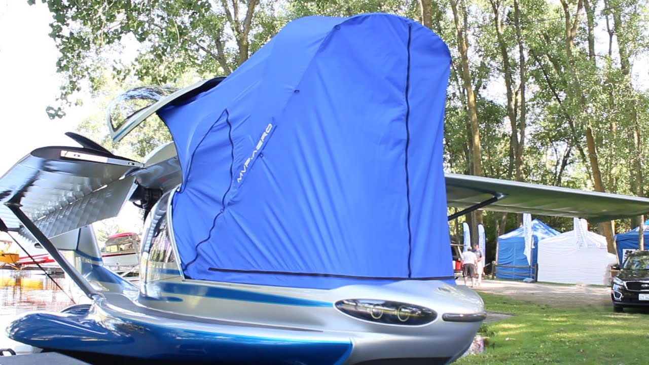

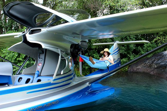

Одноместный гидросамолет-амфибия.
Здесь конечно дизайнеры чутка перегнули, ну и на маленьком так не развернёшься
Да вроде как исполнили в реале. Только он двухместный.

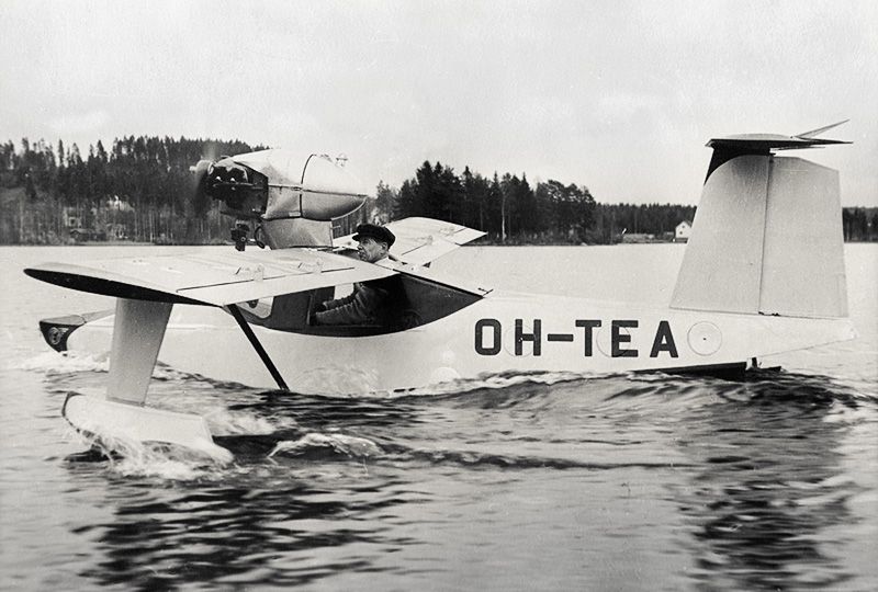

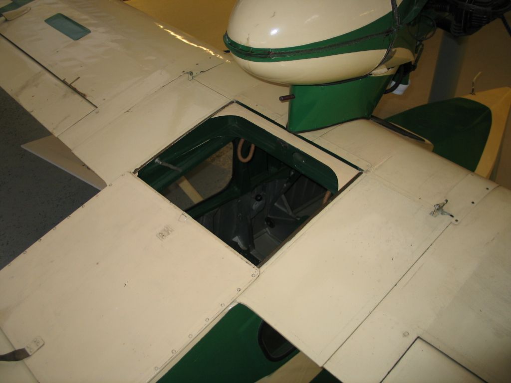

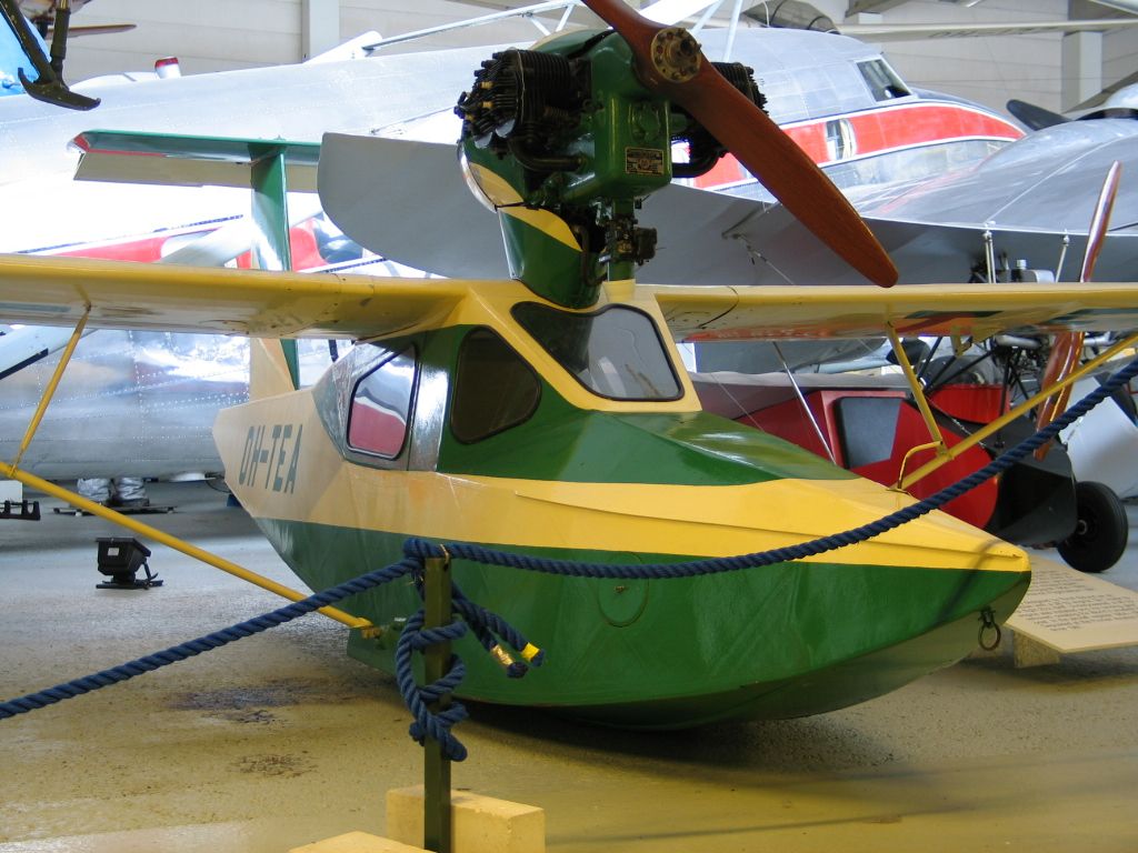

...а люк сделал сверх...
...финская лодочка...
Спасибо, что её нашли и показали. Как раз из-за этой лодки уже давно нравится люк над пилотом.
Так понимаю у пилота было два вертикальных положения для посиделок - голова на улице, типа для манёвров в гавани, или голова в салоне 🤓
Даже шасси были продуманы. Но в этом единственном экземпляре ограничились только лодкой, без колёс.
Первоначально летал на двигателе 28 л.с. Потом поставили 40 л.с. Двигатель поменяли только по причине поломки. Так бы и летат на 28 силах.
Лодка летала с 1949 по 1969 года.
Удлинение крыла 10. Практически гидро-мото-планер.
После того, как случилось вылезать из разбитого гидросамолёта под водой, я бы в этот танк не полез!🤨
Да, я помню. Вы уже не первый раз упоминаете эту историю именно при очередном обсуждении этой самой финской лодочки. У Вас к ней какое-то предвзятое отношение. Разбить можно любую конструкцию. И независимо от расположения люка, под водой разбитый гидросамолёт может быть в любом положении.
Зато мало кого смущают схемы с толкающими ВМУ, когда при аварии всё это хозяйство пролетает по траектории головы пилота.
Эксплуатация авиатехники сильно меняет подход к её проектированию, а попадание на ней в аварийные ситуации-тем более. 😉 Должны быть легкосбрасываемые/выбиваемые дверцы, или большое, легкое остекление, которое само легко разрушается при аварии.

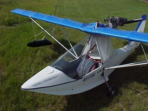

Вариант Буканиер, Адвентуре так же интересен и есть по нему статистика и наработки, но весит он пустой чуть больше 150кг.

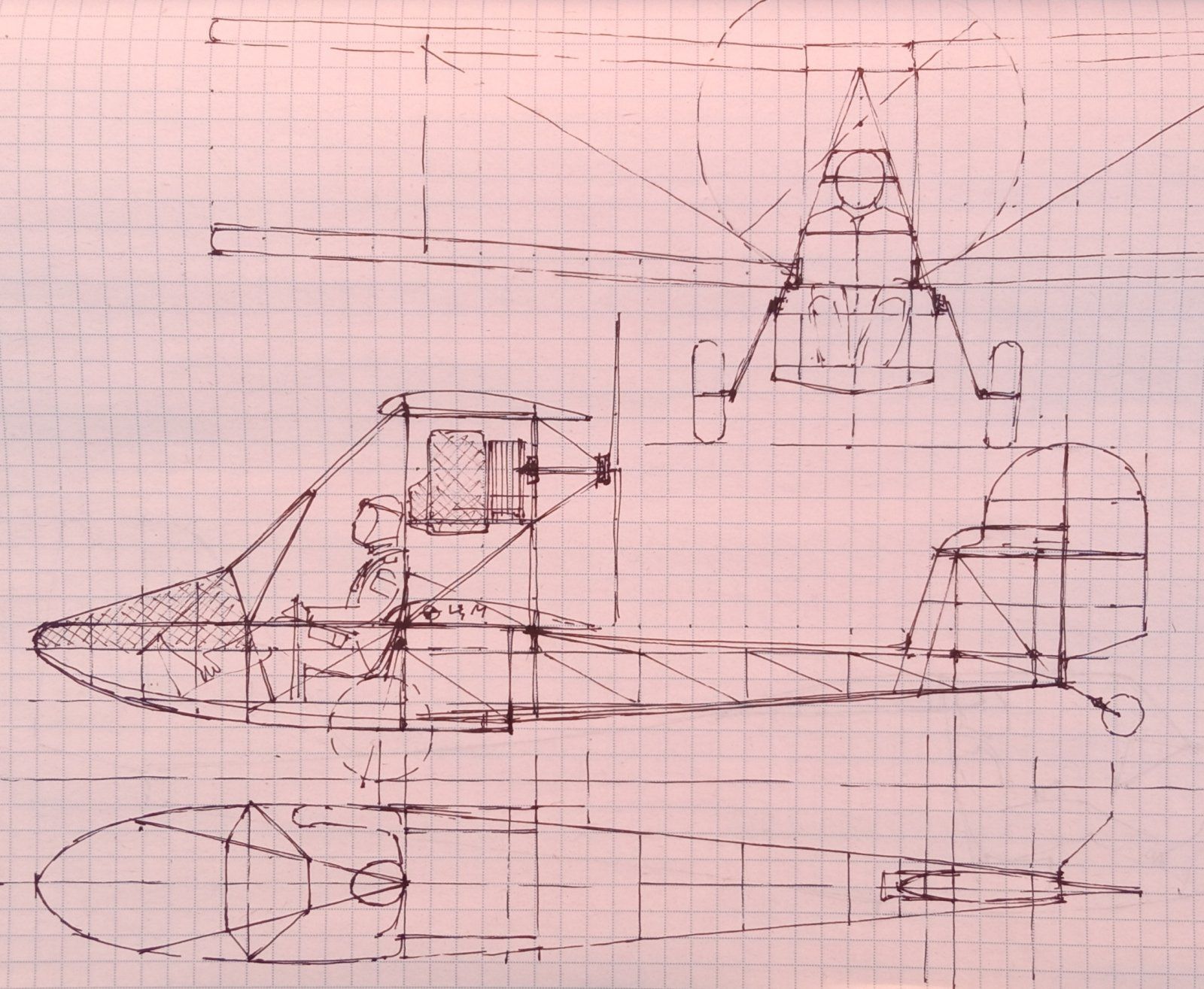

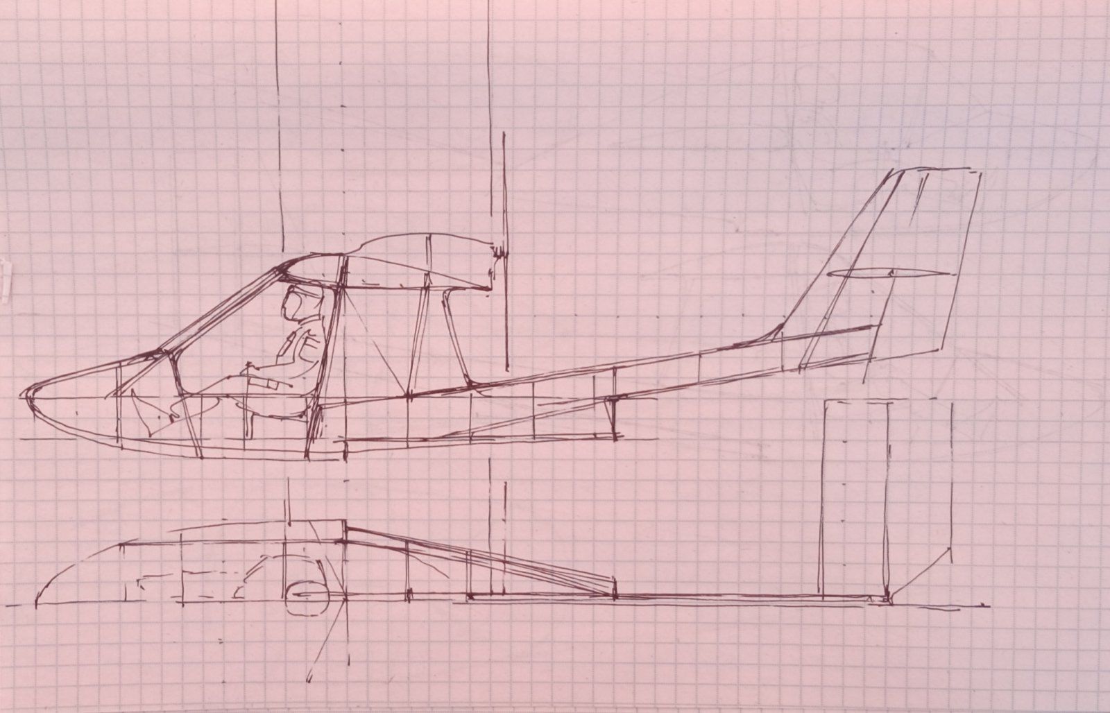

Вообще тема легкого одноместного гидросамолета очень заманчива, нафлудили тут автору ветки неслабо.
Как нить появится чутка свободного времени, накидаю своё видение.

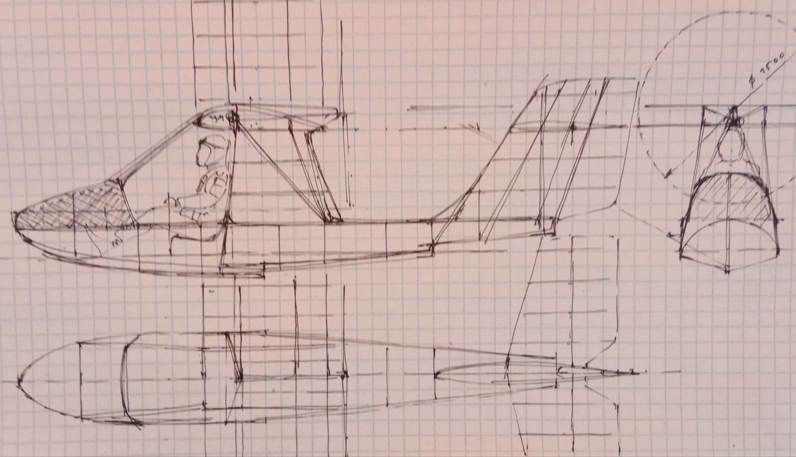

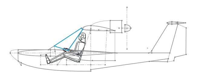

Накидал по-быстрому без особых привязок и проработок, но думаю и так понятно. Движок только чуть вперёд подвинуть, в спешке не обратил внимание, что далеко назад вынесен, так и сделал скрин, а сейчас открыл в редакторе, глянул, но изменить уже не могу))). Можно по желанию и сухопутным убирающимся шасси снабдить. Оно может быть с довольно таки примитивным механизмом уборки и легким, при хорошей амортизации (дорисую ещё при оказии). Переднее вперед, прямо в нос, а основные стойки назад по полёту, разместив их на развитом наплыве-отсекателе, на котором и вспомогательные поплавки на концах будут. Передняя лобовуха, выделенная синим, открывается в сторону, образуя проём не менее 1000х600мм.
В общем, пока примерно так....

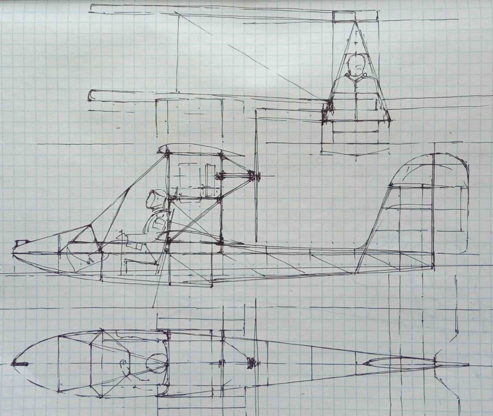

Про бипланную схему тоже интересно прорисовать , площадь крыла 12 м.кв. САХ 1м. размах 6 м., коробку крыльев можно сделать складывающейся, ширина со сложеными консолями 2м. Шасси сухопутное сделать сьемное как на Авентуре, думаю при взвешивании на 115 кг. такой вариант лучше, вес шасси не входит в массу конструкции...
