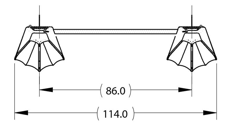

Одноместный гидросамолет-амфибия.

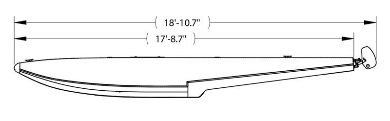

Мне было б интересно посмотреть на чертежи того поплавка...
И, к стати, не о таком же ли поплавке говорил Леха - магнум?
Размеры в дюймах. Ширина поплавка по скулам 711,2 мм
Кароче, не полетит 🤣
Смех без причины признак...ну вы в курсе чего? Не стоит выдёргивать из контекста фразы в надежде сумничать. Эффект получается обратный. А уж коли вспомнили тему так вспомните о чём там шла речь... Касаемо данного поплавка: начертите его в масштабе, привяжите агрегаты, усадите экипаж, вот тогда и похохочем вместе... Хотя, если усадить буратинку верхом можно обойтись и без переделок.
Алексей, из всех предложенных в теме вариантов я бы выбрал показанный Вами в начале темы.Только крыло поднял бы выше. В остальном всё на своих местах. В эстетическом плане тоже всё вполне современно. Для удобства посадки можно сделать фонарь откидывающимся с частью капота и нет проблем. Остальные варианты так или иначе вызывают вопросы.
Ндя....

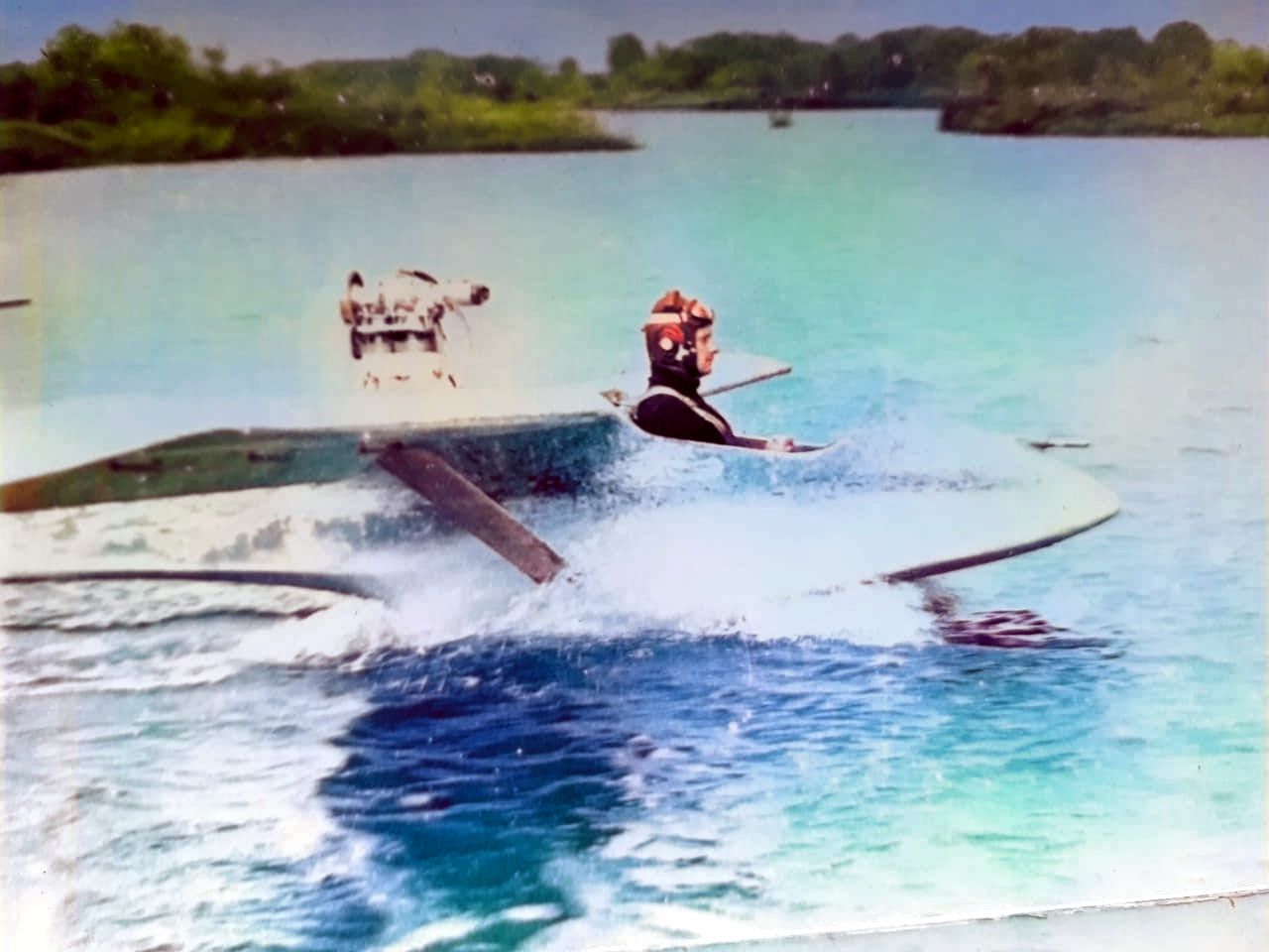

А вот отсюда можно взять идею передних поплавков с "трапами-крыльями". Получится нечто, напоминающее утку. Скрестить с поплавком Гм.. Интересно...

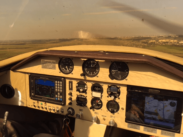

Технически их давно переплюнули (по части амфибий). Этот А5 -УГ по сути в сравнении с Черновскими амфибиями того же класса.

Просто сравните приборки свои с тем, что я выше выложил.
Я категорически считаю, что в самолёте не должно быть таких приборок, как в А5. В самолёте это должно быть:
1) функционально
2) эргономично
3) аккуратно сделано
Для меня образец приборки -доска красивого самолёта АКМ-5.
"Красивость" А5-это красивость китайской бытовой техники типа пылесоса или утюга, сегодня красиво, завтра-никак. И в производство этих красивостей вложено 100 млн. $, чего у нас не будет НИКОГДА и ни в коем случае, и эта их затея явно проваливается по финансовым критериям. У нас рынок-иной, со свими требованиями, а их рынка для нас больше нет. Да, в основном западная техника сделана тщательнее, и над этим нужно работать, но не по части навешивания мишуры, которая не помогает лететь, а мешает.

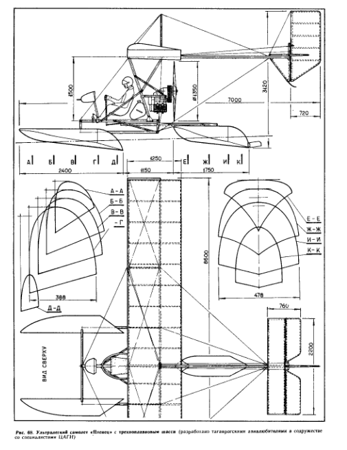

Был такой таганрогский Птенец-1 на поплавках. На слете СЛА Рига-89 летал неплохо.
