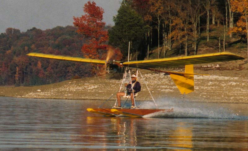

Одноместный гидросамолет-амфибия.
Существуют ли эффективные методы обогрева винтов для гарантированного исключения облединения, как обогрев передней кромки крыла?

Спасибо за незапрошенную лекцию. Не скрою, я забыл о сложностях в эксплуатации гидриков и амфибий в сложных метео условиях. Но знаю об этом.
А вот спрашивал я совершенно о другом. Если на лобовое стекло и крыло довольно просто наносится обогрев, типа доброго тепла, то есть ли методы обогрева винта? Просто вклеить подобный обогрев непросто, но можно, Заставить его работать тоже можно. Но вот отбалансировать такой винт - уже серьезная проблема! Отсюда и вопрос. Вдруг есть методы, позволяющие просто исключить обледенение винта помимо обработки антиобледенителями?

Вопрос обледенения не так прост. Бродяга не зря так отреагировал. И опасность обледенения существует помимо маневров на поверхности воды.
Увеличение веса ультралайта с антиоблединением по передней кромке крыла, вклеенной под последний слой стекла, увеличит вес крыла максимум на 1 кг. Сложнее с лобовым стеклом. Но можно приклеить полосы изнутри. Работать будет. Ещё грамм 200, допустим. Много? Не думаю. А вот безопасность повышается серьезно. Если бы не винт. И вот тут опять вопрос к Бродяге! Как часто это бывает просто в полете? И именно с винтом. Если обогрев крыла через минуту сбросит корку, то с винтом то как обстоят дела?

Обледенение винта конечно бывает, например если вы хотите "пробить облака", снизу температура воздуха плюс, а ближе к верхней кромке переходит в минус. На лобовом стекле потоки воды сразу начинают замерзать и появляется вибрация на винте. Но на самолете который тут обсуждают в облаках летать в принципе не нужно.
Еще бывают условия при которых казалось бы все чудесно и ничто не предвещает проблем. Светит солнышко, видимость вроде хорошая, но ориентиры вдалеке как бы немножко не резкие. Такое бывает зимой когда облака совсем не плотные и "лежат на земле", у метеорологов это называется дымка. Если влететь в такую дымку то на крыльях, подкосах и на винте начинает нарастать иней. На стекле это не заметно поскольку в кабине тепло. Если вы не внимательны и долго летите в такой дымке, то все может закончится очень плохо. Иней нарастает этакой шершавой шубой которая совсем не толстая и тяжёлая, но портит аэродинамику гораздо сильнее чем гладкий лёд. Попробовать как это сказывается на винте можно не земле не взлетая, если заметили дымку зимой, то достаточно просто запустить мотор и пока он прогревается на винте уже появится слой инея который очень быстро нарастает. Если дать взлётный то винт за несколько секунд обрастёт инеем ещё сильнее и значительно потеряет тягу, вплоть до того что вы не сможете взлететь.
В общем и целом ответ на ваш вопрос такой:- при обледенении винт значительно теряет тягу, так сильно теряет что дальнейший полёт становиться не возможен.

Я согласен с Вами. Но не полностью. Простой пример из ролика выше с некоторыми изменениями.
Прилетели с ночевкой в расчете на прогноз. А прогноз не оправдался. И вместо приемлемой погоды - неприемлемая.
То, что облединение двойственно влияет на аэродинамику (увеличение веса+изменение обтекаемости) - известно.
А вот есть ли способ улететь целым, когда это неочевидно - вопрос!! Поэтому и задан совершенно точный и конкретный вопрос. Не что делать, чтоб НЕ ВСТРЕТИТЬСЯ, а что можно сделать, чтоб встретившись выжить? Ну не все могут сидеть полгода на озере, ожидая прихода весны!
