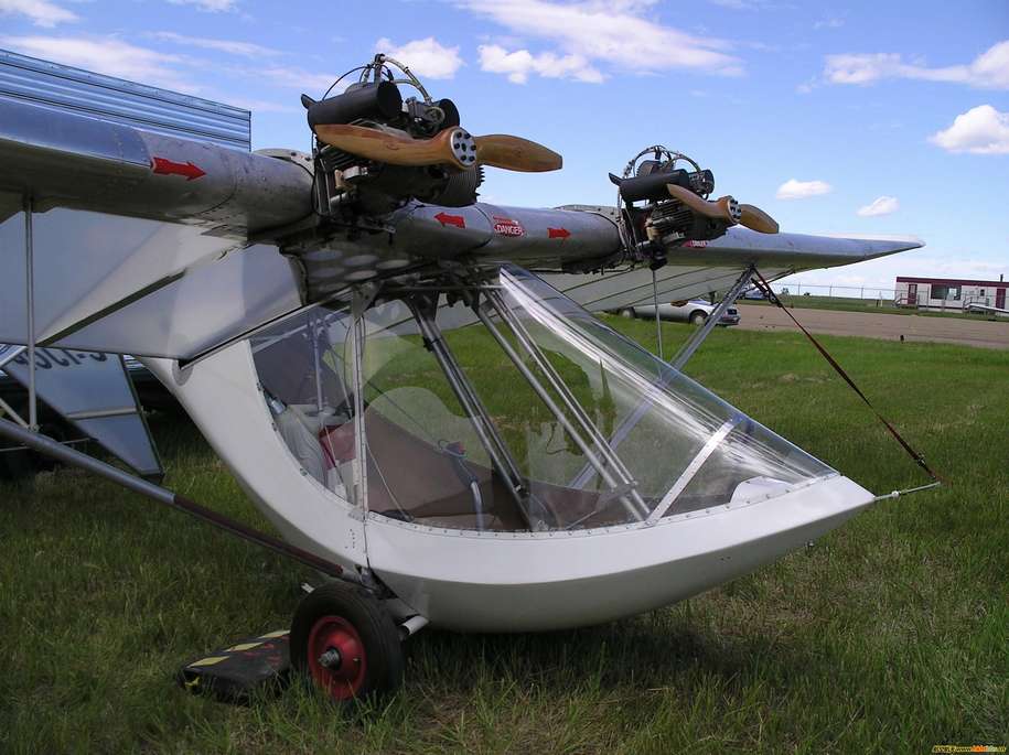

Одноместный, двухмоторный, с закрытой кабиной.
Проще некуда.

Э-э-э ! Это так кажется.Машинка хитрая .

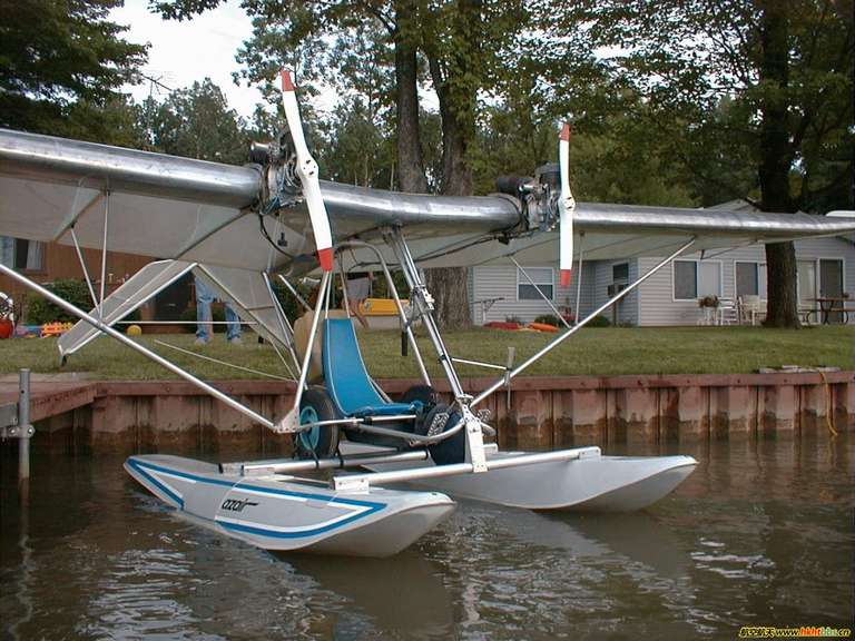

Еще проще:
http://www.ultralightflyer.com/connie_amphibious_ultralightaircraft/images/connie/101-0125_IMG.JPG
Интересно, как он на крыло не заваливается без поплавков на воде? Центр тяжести же высоко  😱  Может это сухопутная летающая лодка? ;D
Просто у человека был лишний поплавок , и он не знал что с ним делать.
В принципе есть матрица на поплавок от А-27М,
Его объем около 350л.
И весит где то около 15кг.
15кг весит каждый поплавок, или оба.? Думаю, что каждый.! Сколько секций в поплавке.? Каой вес держат на воде и прочие вопросы.? Меня очень интересуют поплавки.! 🙂
Еще проще:
Обратите внимание, на дизайн этого поплавка, который можно считать дельталетным/!/, хотя это самолет известного австралийского дизайнера ульталегких самолетов., что ставит под сомнение теорию отрыва от воды самолетов на поплавках.!?
Еще проще:
Тут наверное не важно, оторвется сей пепелац от воды или нет, фото нет - спорить бесполезно, да и не к чему :IMHO

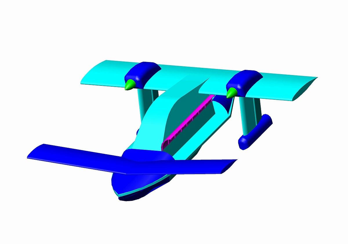

Вот,НОГАМИ НЕ ПИНАТЬ! Это так-модэлка для обчей консепсии.Думаю моя мысля понятна-"утка" почти "тандем",взлётный получился 400 кг,багажника два по бортам 250х300х2000 мм.Двигатели пришлось два поставить и на крыло-сзаду или сперду не ахти(в воде плескаться будут). Длина получилась 4,25 м.,размах 5 м,общая площадь крыльев 8 м2.
