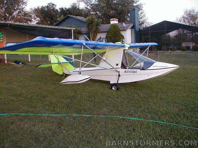

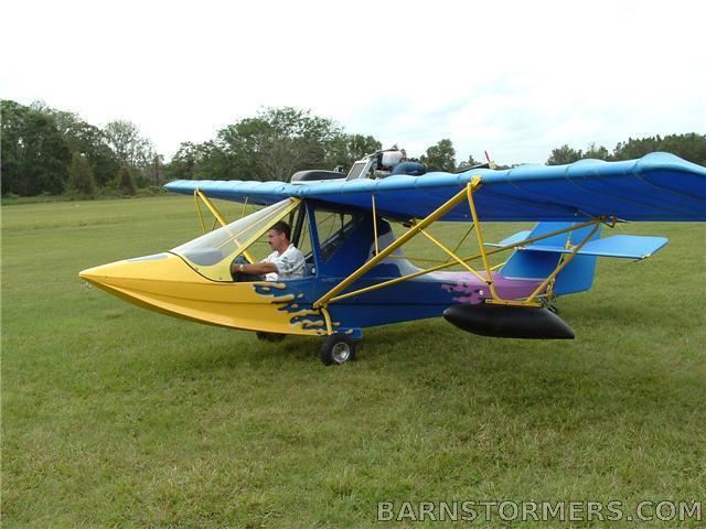

Cоздан дешёвый персональный 70-килограммовый самолёт
Бред дизайнерский! 😡

To KAA. Полностью поддерживаю. В случае аварийной посадки (имел  несколько в мотодельтапланерной молодости) абсолютно никаких проблем, обычный заход, естественно поближе к берегу.

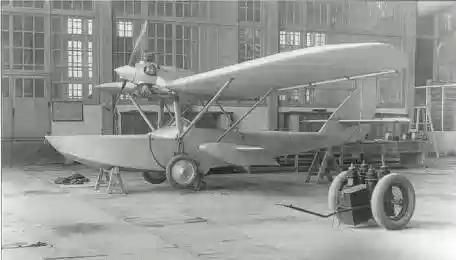

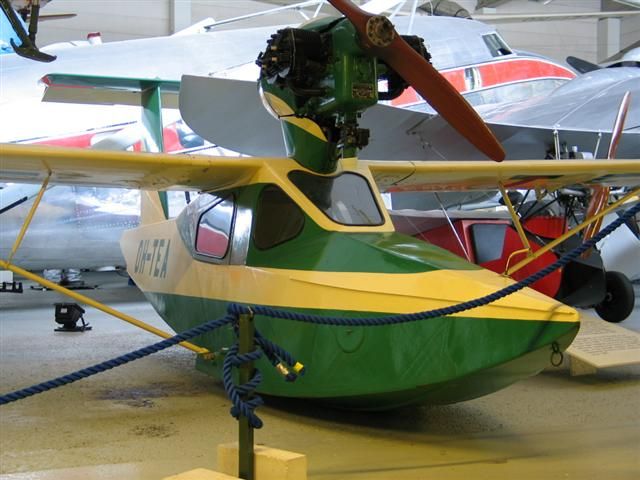

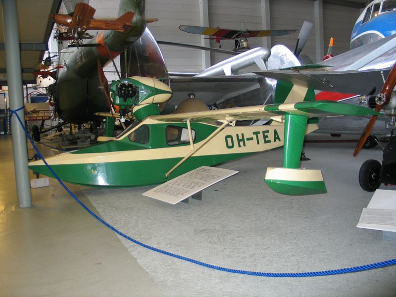

Теперь по схеме гидросамолета. Не могу понять упорство , с каким стараются создать гидросамолет с толкающим воздушным винтом. В самом рассвете гидроавиации - т.е. 30 годы прошлого века , была определена оптимальная схема гидросамолетов малого класса. Это парасоль с тянущим винтом. Типичный образец - Ш-2.
У всех современных дизайнерских изысков есть один , но очень серьезный недостаток. При даче газа при небольшой волне они "пашут" носом воду , зарываясь подчас до фонаря! Причем рулей для компенсации , без скорости, не хватает. На мелких водоемах это может и прокатит, но чуть побольше и можно и затонуть.  Это не считая брызг, заливающих фонарь на разбеге так, что взлетать приходится в слепую. Но этим грешат все лодки.Тут видел видео финской амфибии - кошмар просто , ее на рулежке заливало ну просто на половину. А руление для гидросамолета - это очень актуальная тема, бывает приходится рулить до километра (если ветер в берег). Тут сразу и охлаждение двигателя и мореходность и управляемость становятся очень важны.
Рекомендую посмотреть В Мунро "Проектирование и расчет гидросамолетов" 1935 г.  Должна быть в сети.
Что касаемо одноместного гидросамолета...  Ну не ездят на рыбалку в одиночку. Скучно. Если случится чего , помочь некому будет. Не пойдет эта тема.  :IMHO конечно.

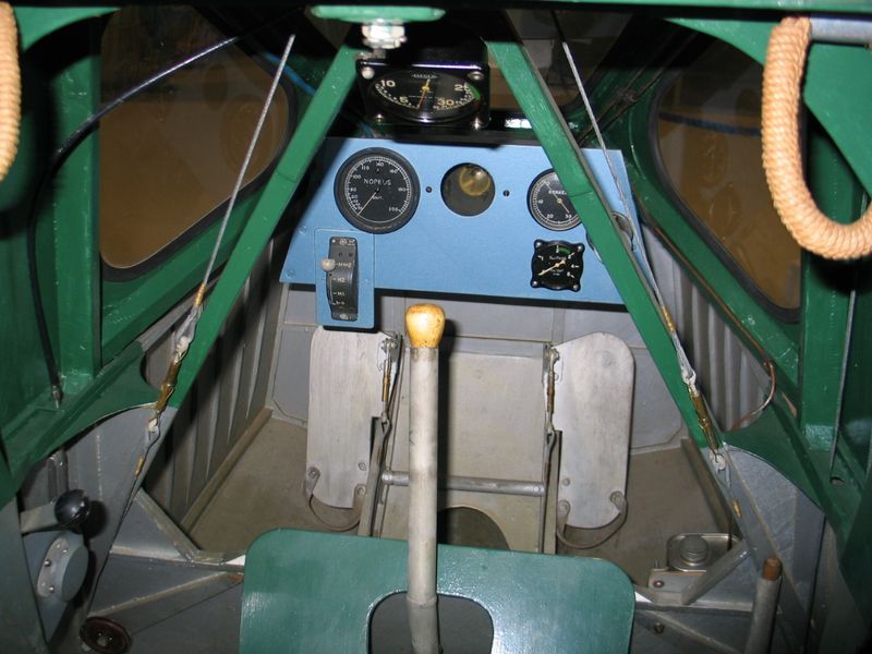

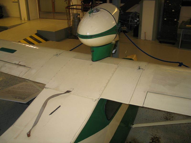

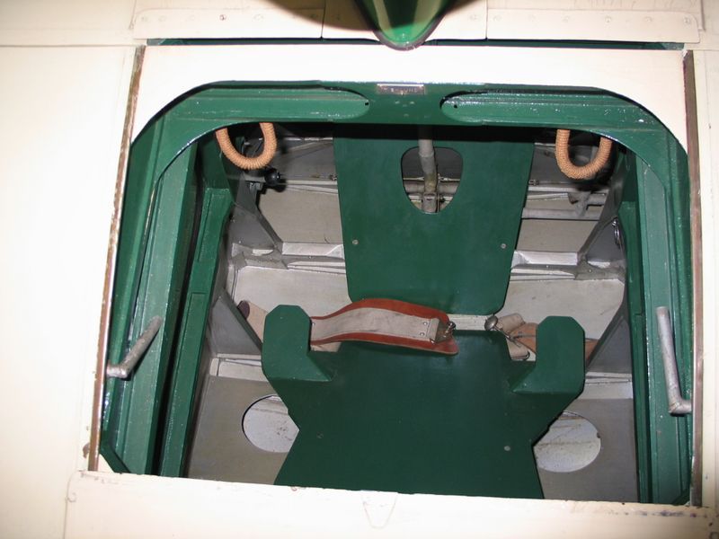

Для гидросамолета посадочная скорость (да и отрыва тоже) - очень важный параметр. Обдув крыла позволяет существенно ее скинуть. У лодок удары брюхом об воду очень сильные и чем меньше скорость ,тем комфортнее , да и безопаснее тоже. У поплавков удары гораздо слабее, но у них свои засады . Правда на поплавочном самолете я к берегу подхожу без посторонней помощи , да и развернуть самолет можно в одиночку, осадка поплавков очень маленькая , поэтому отчалить проблем никаких.
Я тоже хотел тянущий, но ни как в одно местном исполнении не получается.
Крыло сдвигается вперед, и поучается над пилотом(высокоплан), и надо будет или слишком высоко поднимать крыло, чтобы сделать большую дверь, или идти в школу акробатов.
Такой вариант не рассматривали?

Вариант интерестный, особенно посадка в самолет как вв Л-4.
За двигателем обтекатель бензобак ?
Винт секет ноги, похоже, тоже не гуд.
Не могу понять, плоскодонка похоже ?
