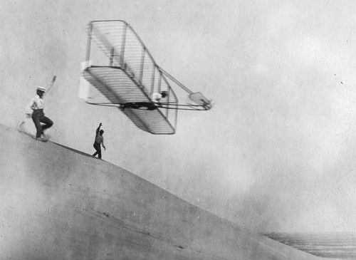

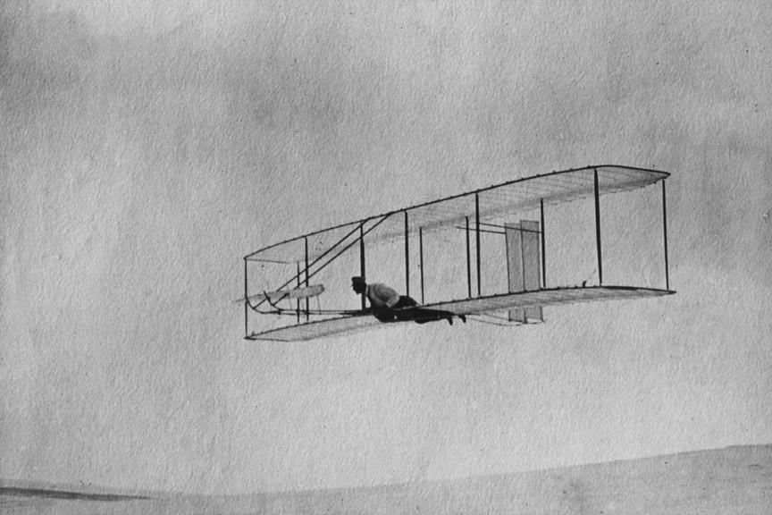

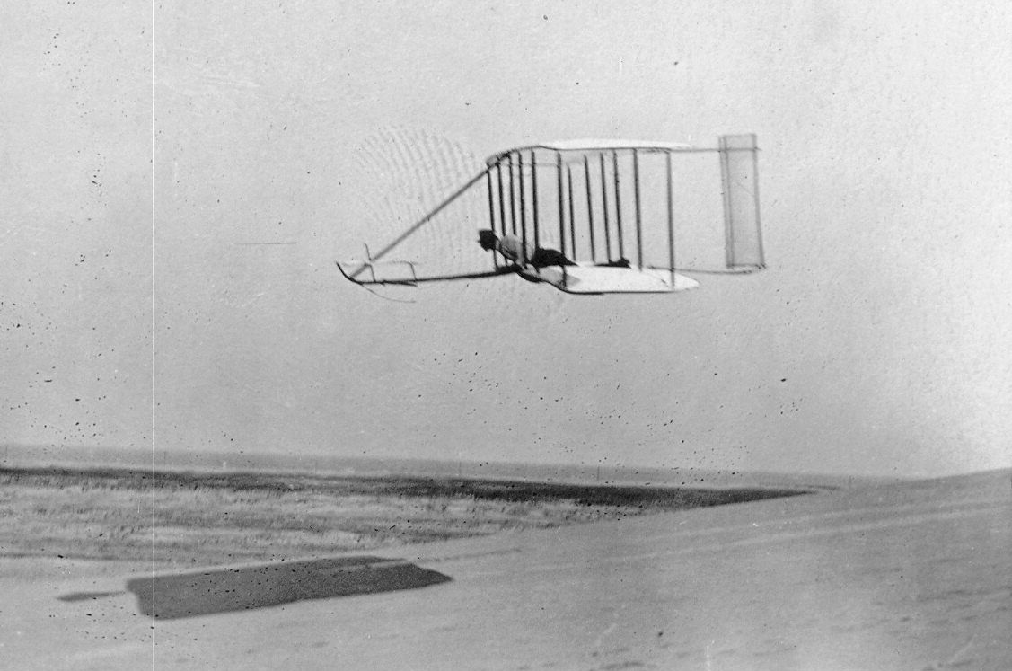

Первый планер Райт имел вес 24 кг при размахе 5,3 метра и площади 14,4 м2. Второй 44 кг при размахе 6,7 м и площади 27м2(угол планирования 10 градусов). Третий планер (он на фото ) вес 53 кг, 9,8 метра размаха при площади 28,3м2. Полеты соершались при скорости ветра более 45 км.час
