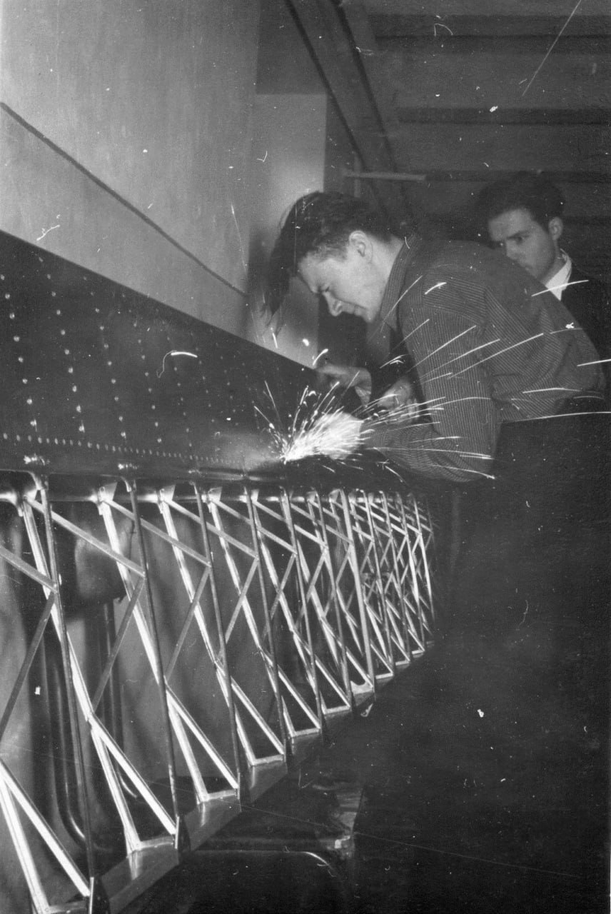

В прошлом году, мне с 2-мя форумчанами, довелось пообщаться с одним из создателей КАИ-11, "птенцом гнезда Симонова", который строил его 1-й экземпляр будучи студентом. Рассказывал, как они сверлили отверстия под заклёпки ручным коловоротом. 🙄 А закончил он ВУЗ в 66-м.

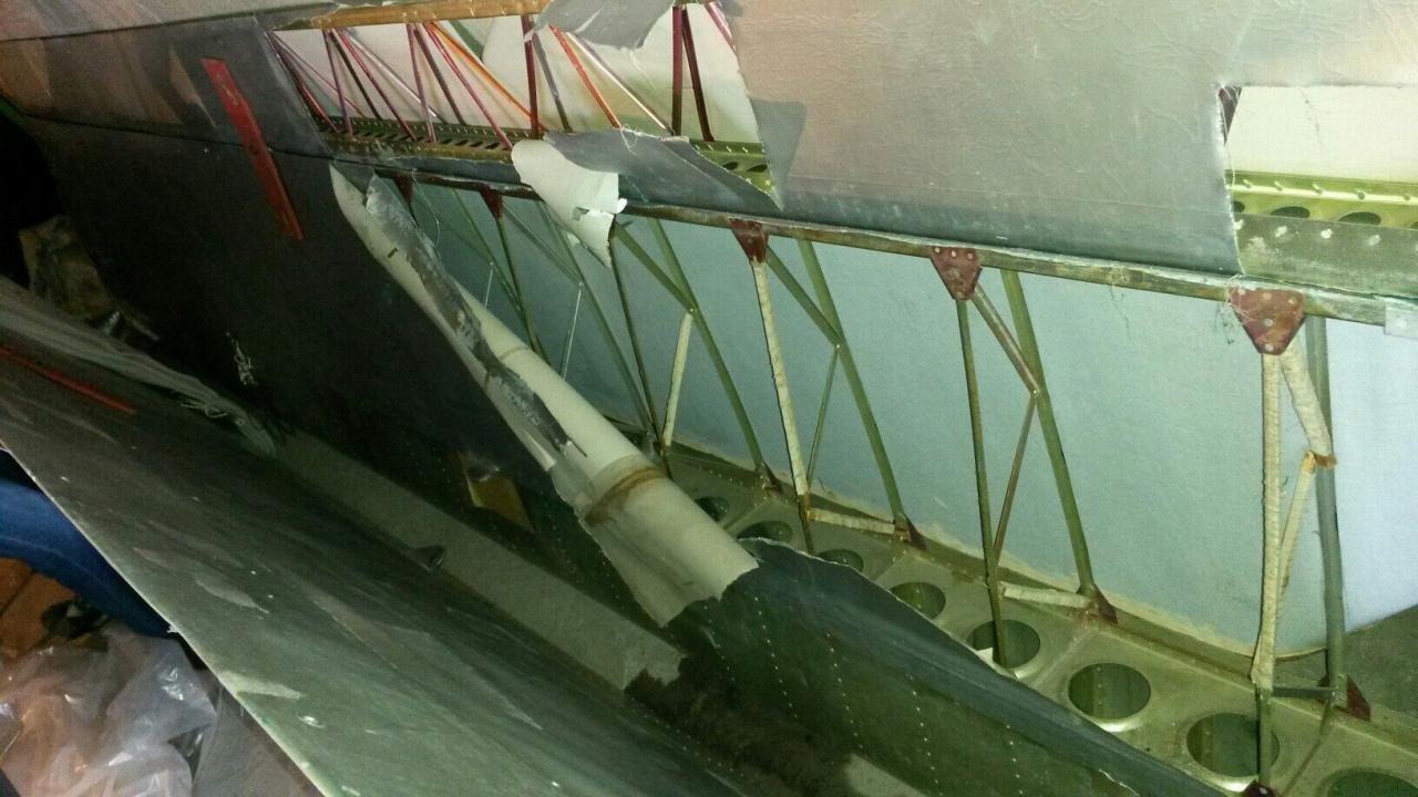

На самом деле, меня заинтересовали сведения о том, что в ЮПШ на Клязьме будто бы очень эффективно эти КАИ-11 ремонтировали - намного быстрее только что поступивших туда БРО.

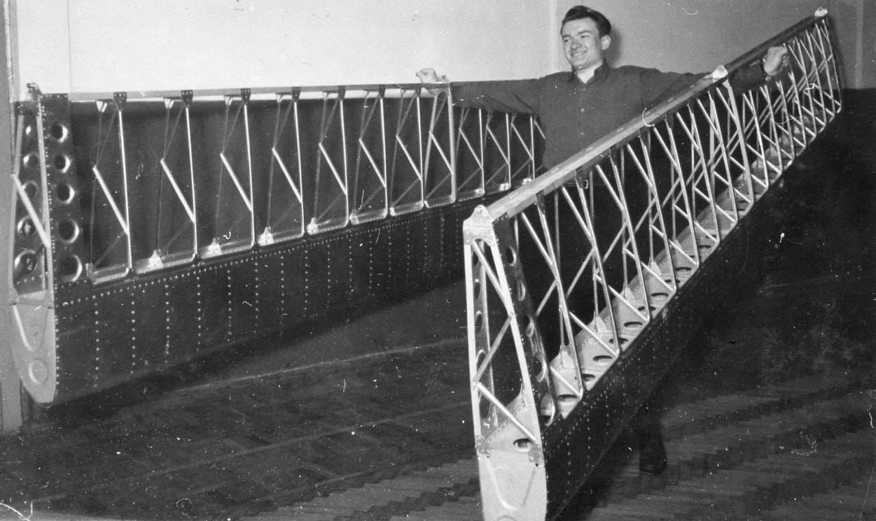

С точки зрения конструкции, может и действительно интересный аппарат, если так. Потому что всё, что я видел металлического, по ремонтопригодности было откровенным отстоем. Если смогли сделать металлическую конструкцию таким образом, чтобы при типичном превышении нагрузок на посадке в ней ломалось только то, что легко заменить, и не ломалось то, что сложно - действительно, некий шедевр))
И однако же, Михал Петрович для ЮПШ Сухого в 1985 году не начал строить свои КАИ или хотя бы СА, а намонстрячил "брошек" вместо этого) загадка, правда?
Да никакой задки: Для постройки КАИ-11 требуется больше оснастки и оборудования, и ремонтопригодность его хуже. Наличие КД на него-и тогда под вопросом. А в существовашей системе ЮПШ, реализовать преимущества КАИ-11 было невозмозможно. Для М.П. Симонова организация ЮПШ было делом даже не третьестепенной важности, и пробивать головой существовашие преграды ему было недосуг. Распорядился организовать -рядовые исполнители сделали по шаблону.
Чертежи-то, шедевра, удалось хотя бы найти?
Нет. Но есть отдельные части в частных руках. При сильном желании, можно было бы восстановить КД.
Похоже, что нервюры будут "жертвенными" в случае чего, а лонжерон уцелеет. Мне говорили, что и на фюзеляже там были швеллера, а не трубы - склепал и дальше летай. А вот на нашей металлической двухместной брошке нервюры были штампованные (как тут лонжерон) а лонжерон наоборот из уголков и стенки, ну и.... нервюры медники с опытного производства ремонтировать не смогли )) говорят, мы с дюралевой бумагой не привыкли работать ))
