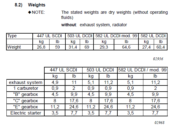

Если в качестве силовой установки рассматривать Rotax503 (РМЗ550), то Vanguard всего на 15 кг тяжелее. Короче, надо подумать.

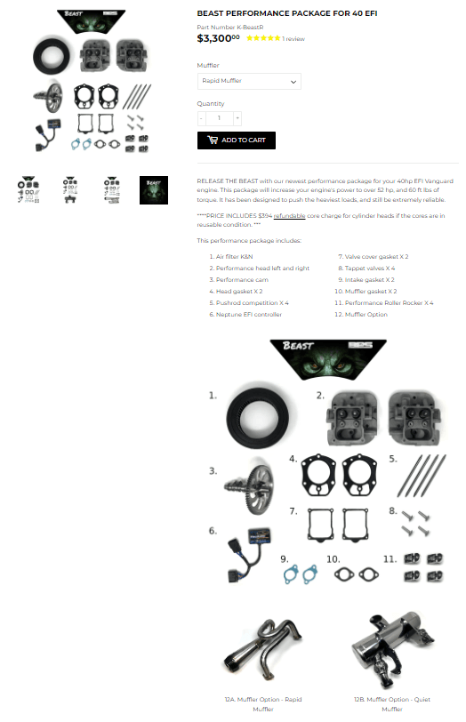

С этой системой отключения не думаю, что там сложно. Наверняка ее можно как-то обойти. Максимум что хотелось бы сделать с двигателем это приобрести вот такой комплект:
и получить 52 л.с. На том и успокоиться.

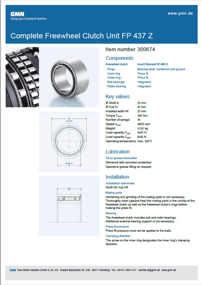

После определения предварительных параметров ремня была проработана компоновка верхнего шкива. В верхний шкив промежуточного редуктора встраивается муфта свободного хода. По традиции работаю с каталогами фирмы GMN.
Это - выбранная муфта.

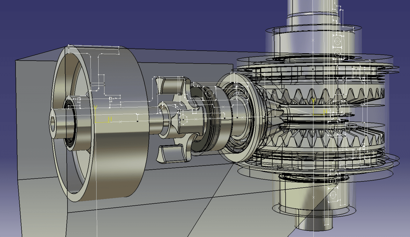

Остается только это все закомпоновать.
Вот предварительная компоновка ведомого шкива промежуточного редуктора и входа в главный редуктор.

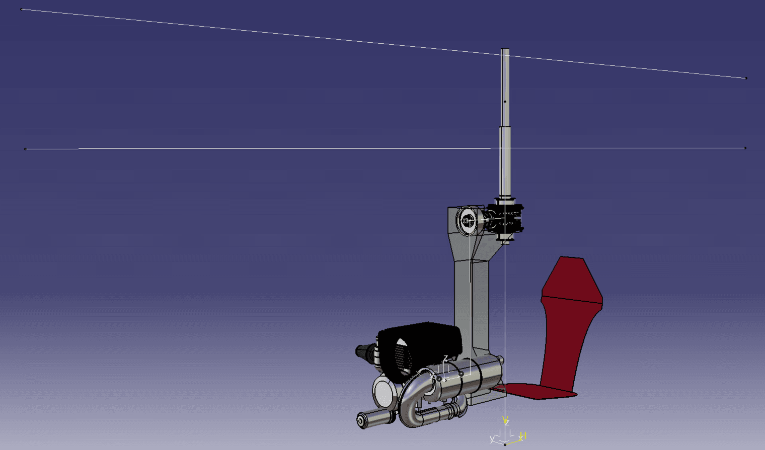

И неспешно начинаем заполнять компоновочные решения по самому аппарату

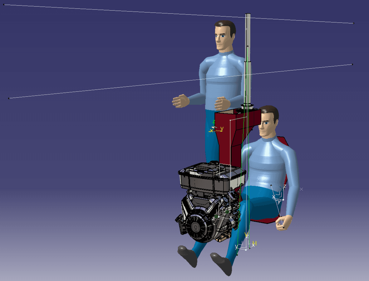

Это для понимания габарита. Стоящий манекен рост 180 см.
Если воткнуть Vanguard, то пилот откатится на 150 мм назад и появится возможность закрепить ручку управления прямо на корпусе редуктора, и выкинуть еще достаточно большое количество промежуточных деталей.
Странная компоновка. А вперёд смотреть через видеокамеру и монитор? Почему нельзя развернуть пилота на 180 град. , прилепив хвост сзаду в качестве противовеса ? Вертолёту-то по-барабану в какую сторону лететь.
Уже отвечали
Да, очень. Суть в том, что центр тяжести пилота сильно уходит от силовой конструкции, и это надо чем-то компенсировать. Кроме того еще и увеличивается высота аппарата, из-за того что редуктор должен расположиться над головой пилота. Или надо увеличивать массу двигателя, чего не хотелось бы.
В принципе, ответ #257 уже содержит необходимые пояснения, кроме этого могу лишь добавить, что само название "Одноместный сверхлёгкий вертолет Ка-56" предполагает такую компоновку, и здесь рассматривается вариация на данную тему.
Вариации на тему мазурки вещь, конечно, занятная, но не совсем перспективная. Во времена создания КА-56 не было нормальных двигателей и современных материалов, в частности композитов. А сейчас- то чего пытаться из говна лепить конфеты? Есть вполне современные и удачные решения, в частности наш вертолёт "Микрон", который в полушаге от веса 115 кг. Может плодотворнее направить умственные усилия на совершенствование нормально скомпонованных схем, чем решать ребус-как лучше сидеть, верхом на двигателе или в обнимку с колонкой НВ.
