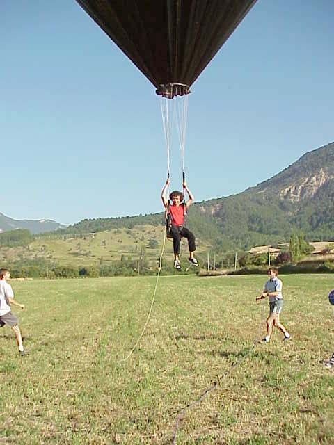

Вот,одно фото с этого сайта:
    47,2 КБ · Просмотры: 229
Блин... Ну это так - поприкалываться... горелки то нету...
Простите, но я бы не стал делать таких громких заявлений, на вашем месте… 🙂
Согласен, что такие шары далеки от настоящих ТА, но всё же, у них есть большое будущее.
Кстати, если я правильно понял, такие шары уже можно сертифицировать, как воздушное судно общего назначения.
Французы долго пробивали это, чтобы полиэтиленовые шары были признаны федерацией воздухоплавания.
Что касается газовой горелки, так она там и не нужна.  😀
Нагрев осуществляется от солнечных лучей, для этого и используется только чёрный полиэтилен!
