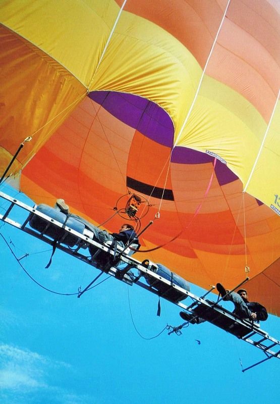

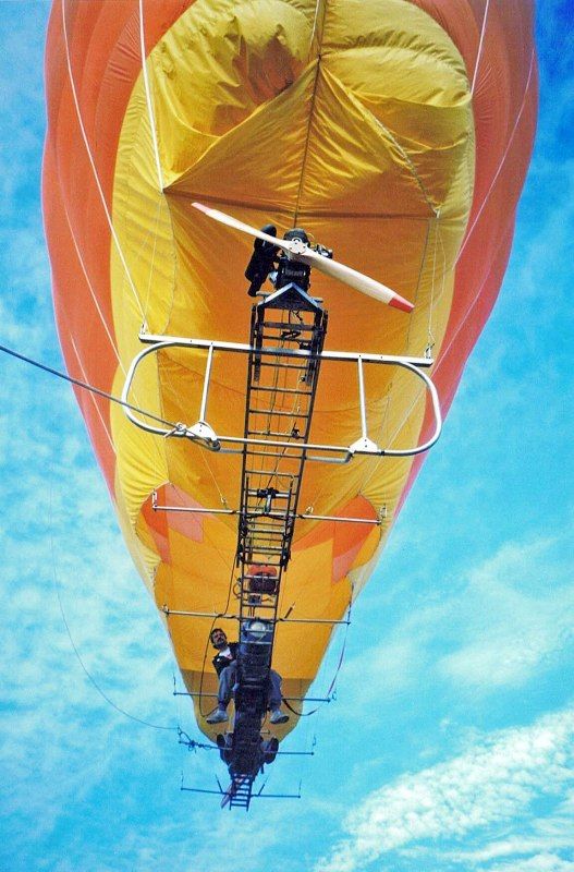

    67,4 КБ · Просмотры: 276
    88 КБ · Просмотры: 226

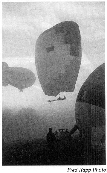

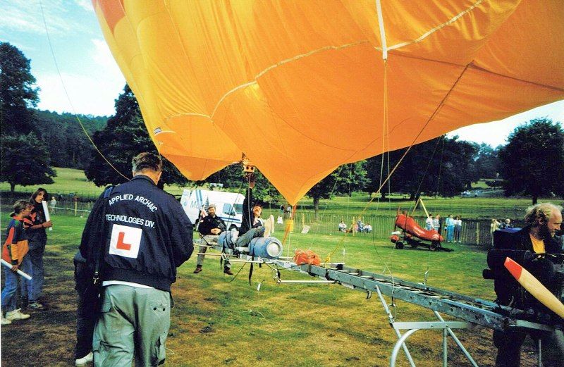

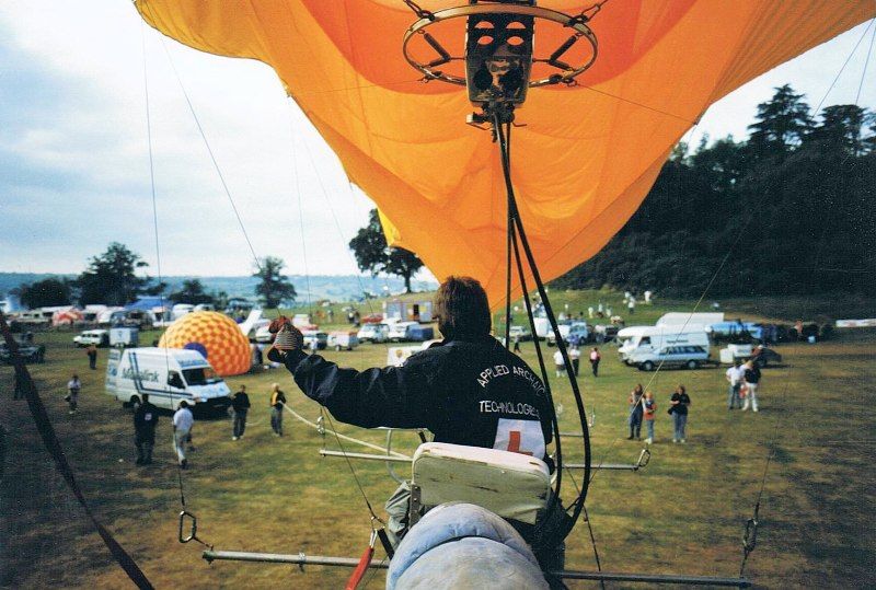

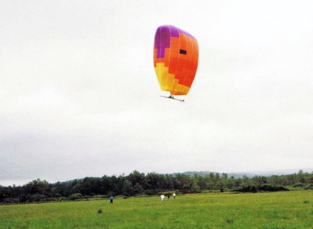

Вот это ДА! 😀
Вот это ДЕРЕШАР! 🙂
БРАВО!!!
Впечатляет!!!
Впервые вижу такое.
Как называется то…?
Какие габариты, какой объём оболочки?
Какая полезная нагрузка?
Как чувствует себя в воздухе?
Как реагирует на боковой ветер?
Охрененно 🙂 Просто как все гениальное 🙂 летающая лестница 🙂
