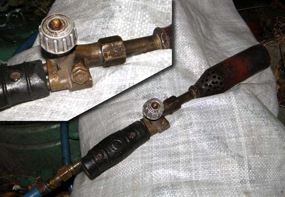

На данный момент, я располагаю, вот таким, бытовым огнемётом.
Как мне сказали, был сделан из ацетиленового резака.
Подключается к баллону на прямую, без каких либо, понижающих редукторов!
Этой горелкой  я пользуюсь, уже на протяжении 15 лет,  а сколько ей вообще, трудно сказать.
За всё время эксплуатирования, горелка ремонтировалась только один раз.  🙂
Рассохлась и развалилась прокладка в клапане. Вследствии чего, клапан начал пропускать газ.
Сейчас думаю сменить инжектор,  так как за всё время эксплуатирования он малость прогорел. Стенки стали тонкими и начали появляться отверстия.
Так вот, в магазинах, я думал поискать, цельный клапан, на подобии, того, что установлен на моей горелке. Для моих целей, такой будит удобнее, так как  подача  у него плавная.  🙂
Знаний пока, по газовому оборудованию мало, так что отталкиваюсь от того, с чем уже работал!

Этой горелкой хорошо свинину шмалять 🙂  Кстати на чем она лежит у вас - просто мешок какой или что то пошитое из лавсановой ткани?
Проблема этой горелки в том что работает она на газовой фазе,  и большую мощность отдавать не может.

Верно, это и было её основное предназначение ;D, до тех пор, пока она не попала в мои руки.
И неплохо, скажу я, послужила мне!
В синтетических тканях, пардон, я пока не силён, но если мешки для сахара и муки делаются из лавсановой ткани, значить на фото -  обычный лавсановый мешок! 🙂
На счёт этих мешков, у меня есть идеи и задумки, куда и как их можно приспособить.
Но пока сам не проверю, трепаться не стану.
И ещё по горелке.
На большую мощность она и не рассчитывалась.
А вот на какой фазе она работает, это пока мне не понятно.   :-?
Насколько я понимаю,  газ, находящийся в баллоне находится в жидкой вазе.
Тогда почему, эта горелка работает в газовой фазе?
