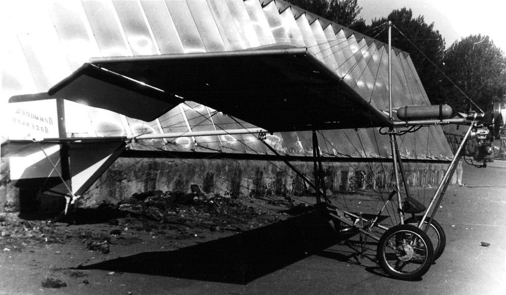

фото практически не осталось

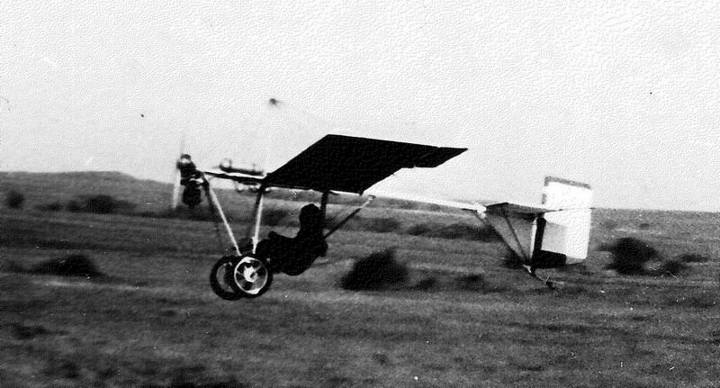

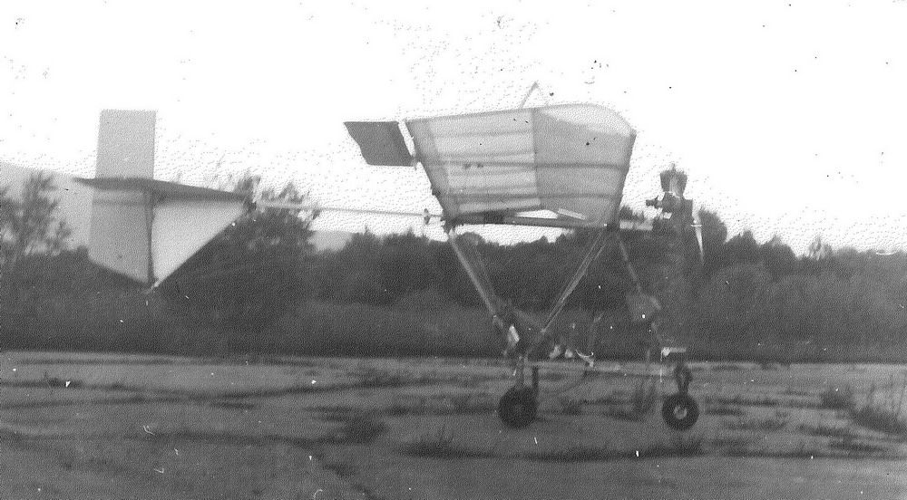

Вот нашел у себя.
Пометки сзади на фото:
"Приморец-1"
ДУ -"Планета-Спорт"
Тяга - 55 кг
Размах - 9,2 м
Хорда - 1,3 м
Длина - 5,5 м
Vотр - 40 км/ч
Vмакс - 70км/ч

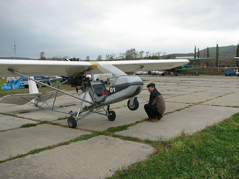

Из того же источника.
"Приморец-2".
Пометки:
Вес пустого - 154 кг
ДУ -"Буран"
Тяга - 95 кг
    103,6 КБ · Просмотры: 244

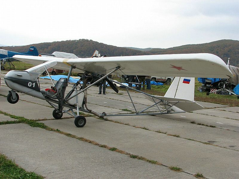

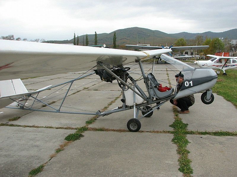

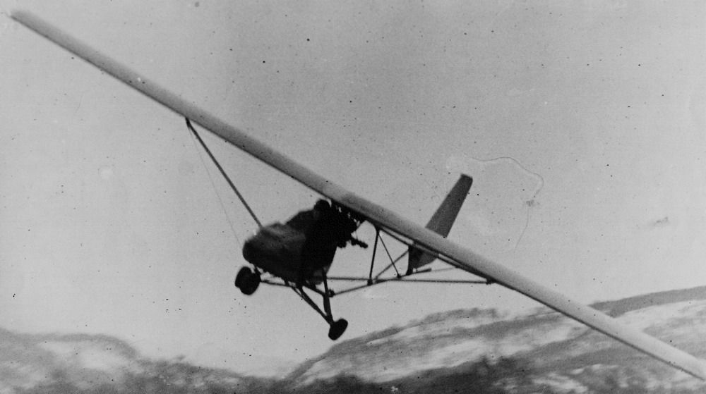

"Герой" этой темы.
Пометки:
Профиль Р-II
Размах - 9,5 м
Хорда - 1,1 м
Длина - 5,5 м
ДУ - "Буран"
Тяга - 95 кг
Vотр.без закр. - 75 км/ч
Vотр.закр. - 60 км/ч
Vпос.закр. - 45 км/ч
Vкрейс. - 90 км/ч.

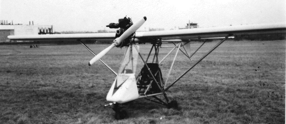

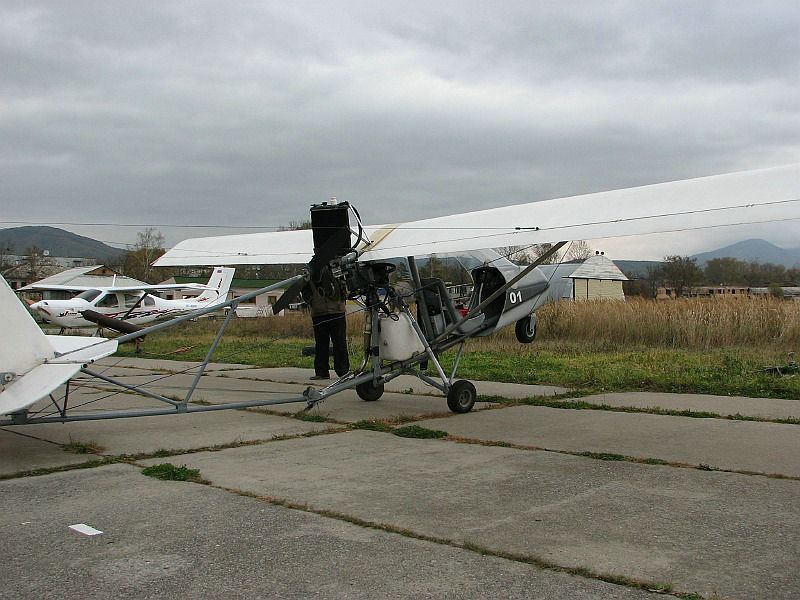

До кучи (понимаю - не сюда, но все же - из одного источника) - самолет "Сикарашка" - на базе ЛАК-16.
    55,1 КБ · Просмотры: 239
