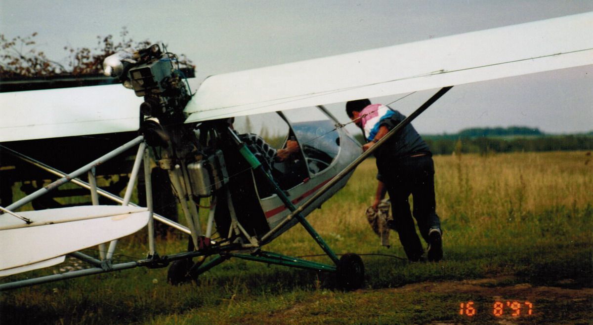

на аналогичном самолете , по-моему ,была такая конструкция:
Двигатель Буран стоял на резиновых подушках цилиндрами вверх. Ременный редуктор с ведомым шкивом внизу.
Отверстие в ведомом шкиве сделано большое, с запасом.
Балка рамы проходит внутри полого вала редуктора...
    104,2 КБ · Просмотры: 210

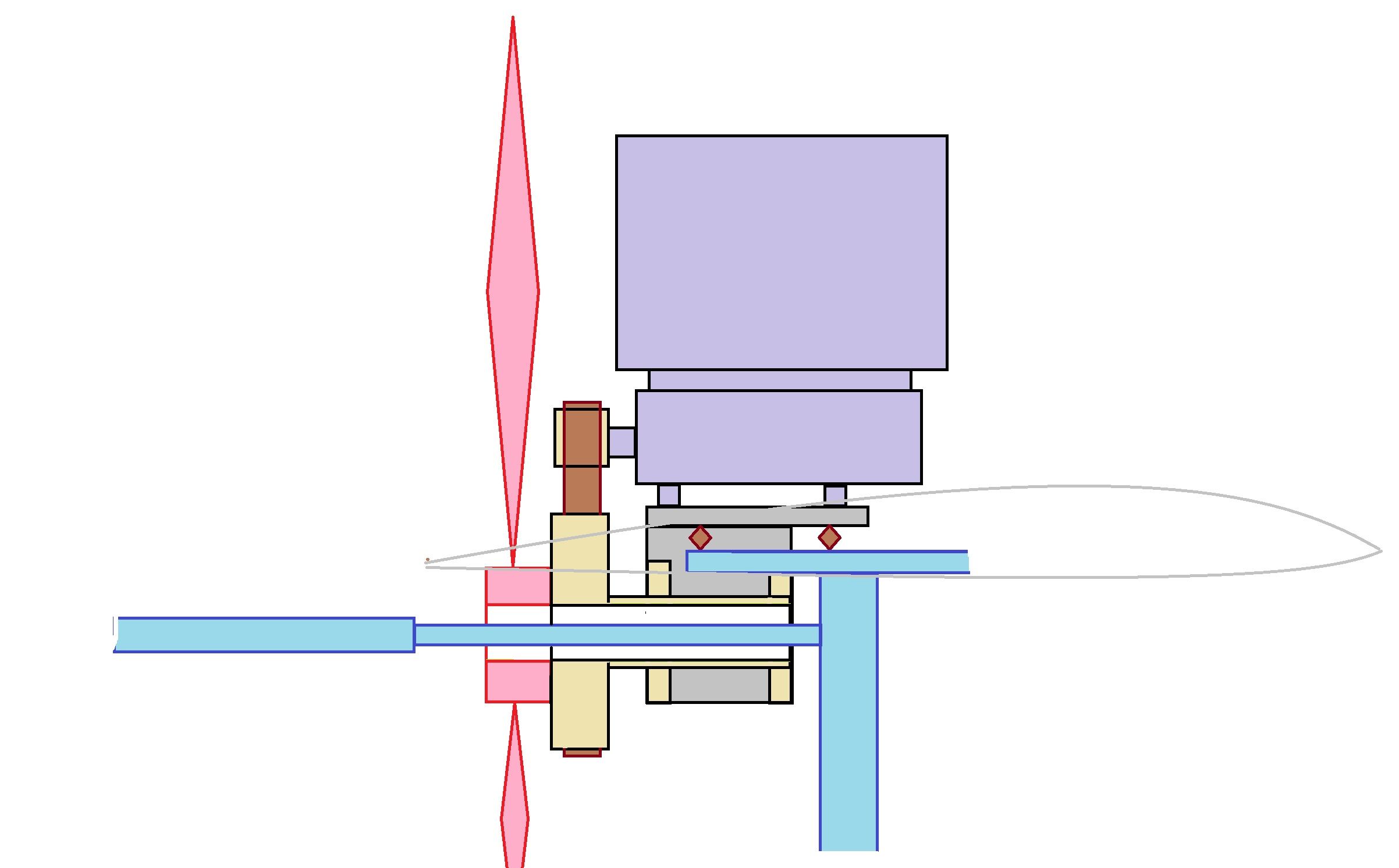

Сейчяс занялся винтом ,  склеял заготовку. Поставлю на планер 503 ротакс , редуктор 2.58 . Диаматр винта 1,65м . Тяга будет в районе 150кг ,  я думаю за глаза хватит.
Думаю, для такого "тихохода", чем ниже редукция  - тем лучше.
Редуктор 3.47 - 4.0 и винт двухлопастной (выигрыш в КПД), диаметр 1820 - 1915мм.
Двигателю будет легко, а это ресурс. и экономия топлива.
"редуктор 2.58 . Диаматр винта 1,65м" Стремится к скорости полёта 180 км/час. А это не Ваш случай. И зря топливо кушать, и уменьшать ресурс двигателя.
С уважением.
Алексей  Сказал максимум  что можно туда впихнуть это 1,72 м , на таком диаметре  можно добиться  тяги  165кг, плюс поиграть шагом, то можно  двигатель  на полную  не эксплуатировать, конечо это пока мои предполажения, практика поставит всё на свои места, и я считаю максимум передаточного числа выше тройки нерентабельно, т.к при большей редукции диаметр завалит за два метра, а это бальшой крутящим момент.
Когда я на нём летал,там стоял "Вихрь-30".При зажатом тормозе и полном газе,на газовке,самолёт от возникающего момента заваливался на бок,приходилось упираться ногами.Так что поаккуратней там будьте. 😉
