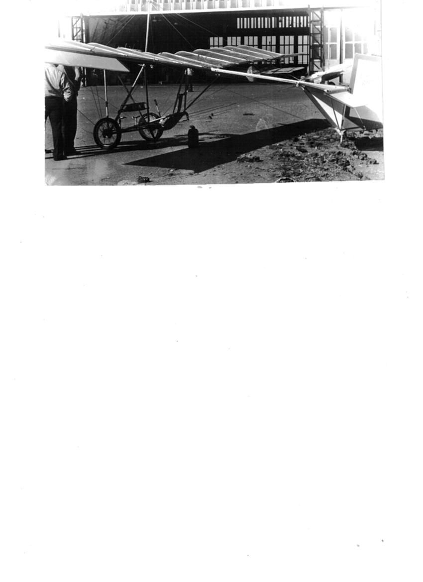

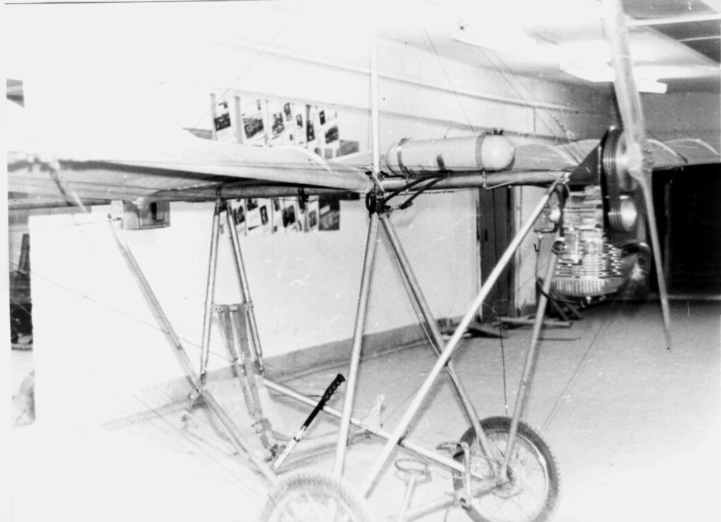

Одноместный ультралайт птеродактЕль
Всё, что осталось

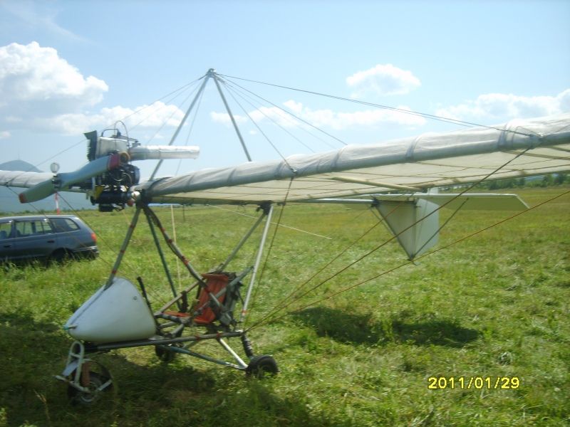

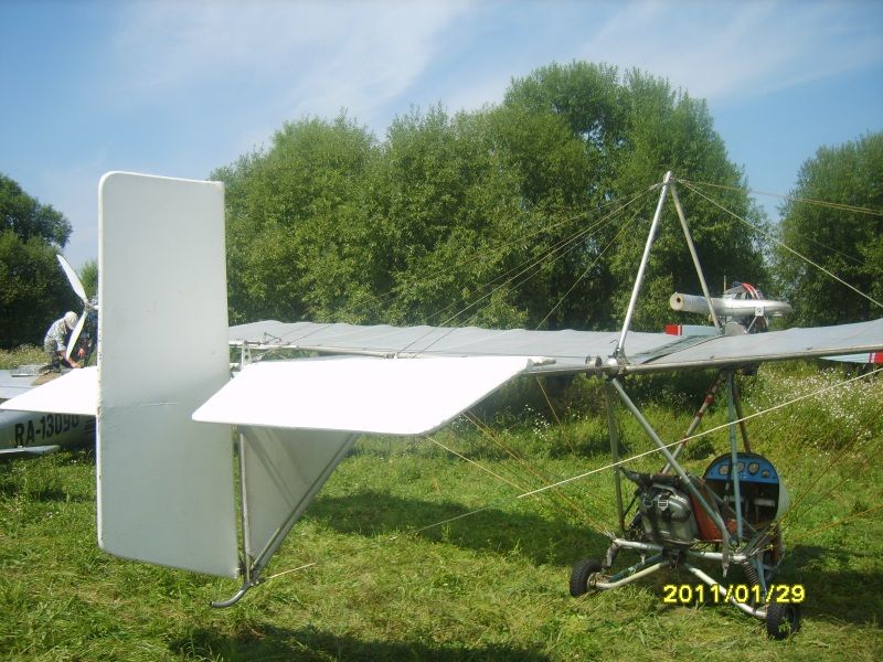

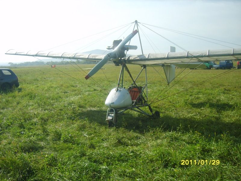

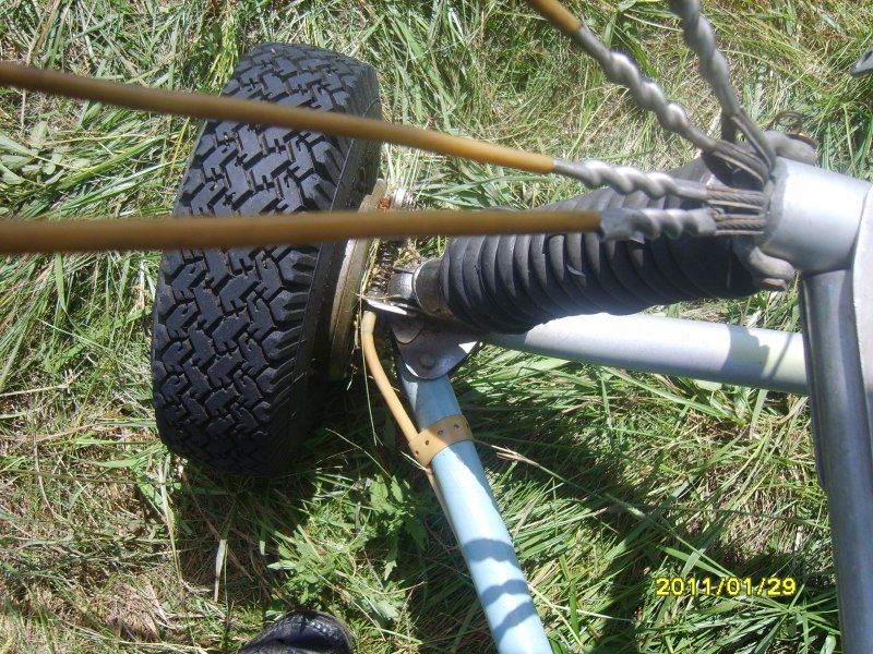

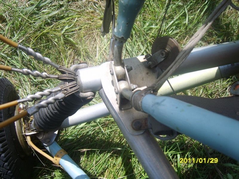

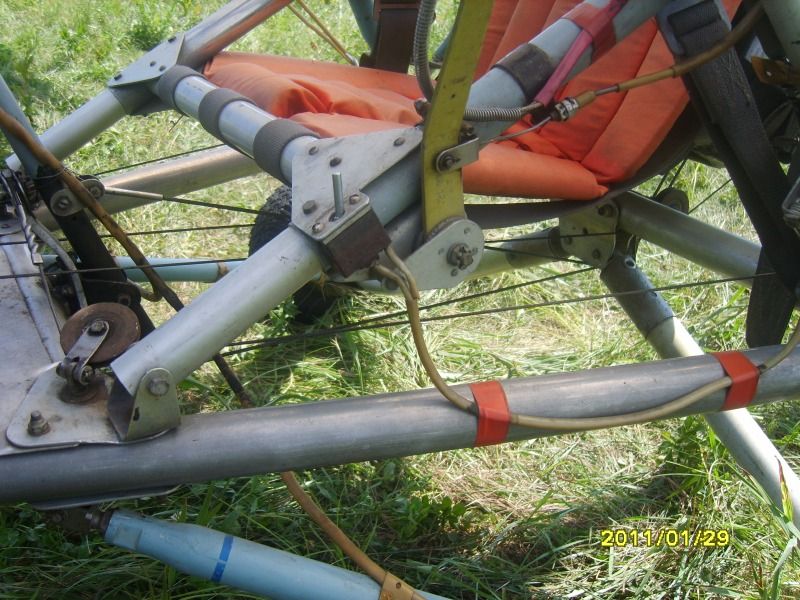

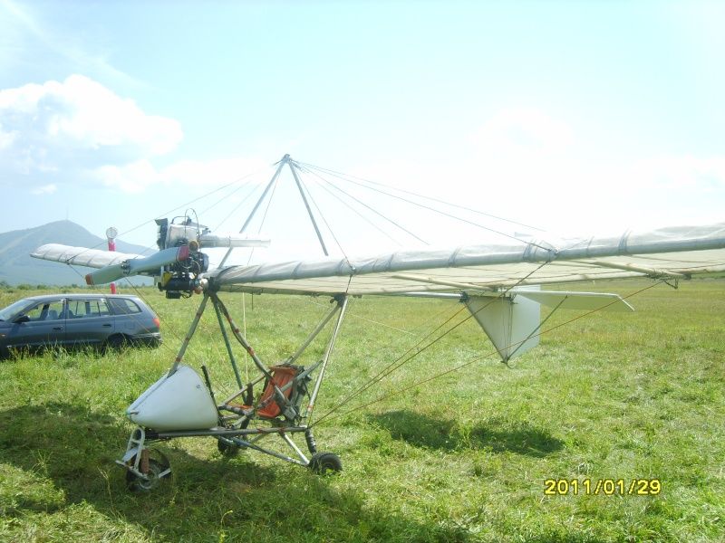

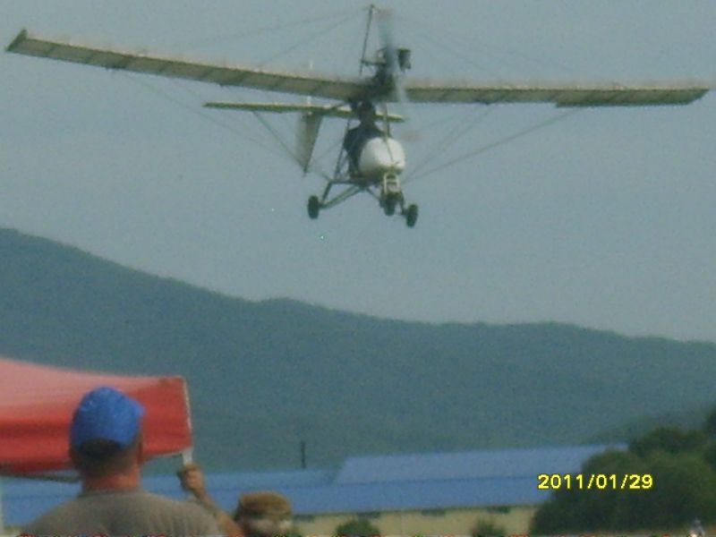

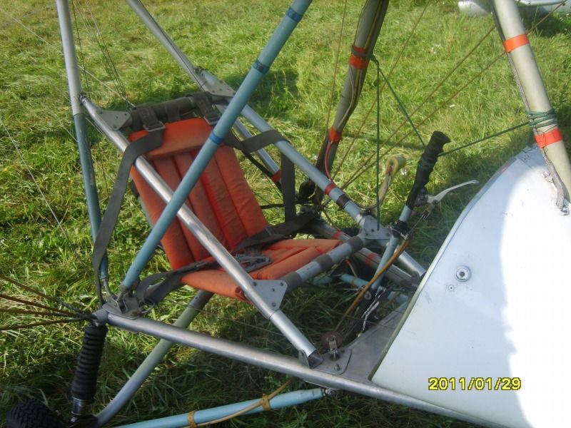

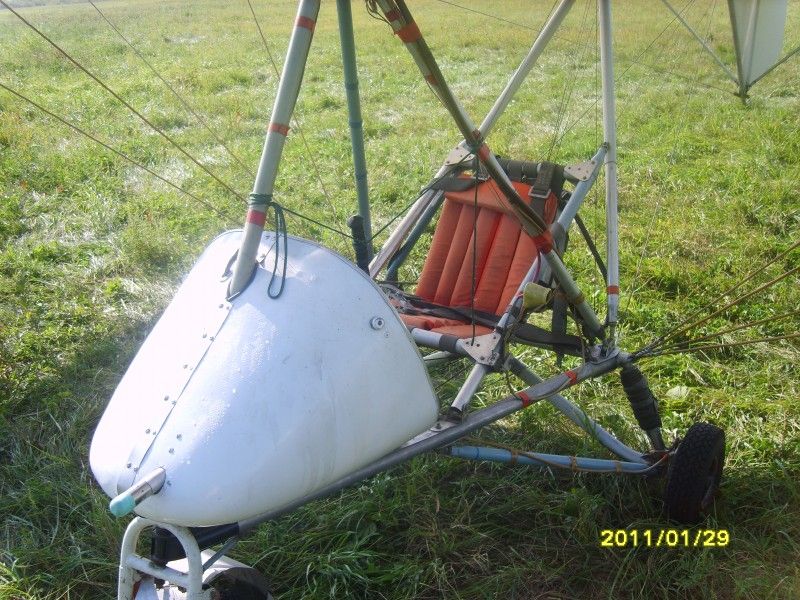

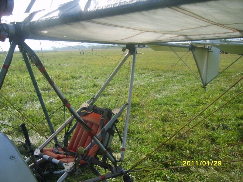

   Получилось.
Это второй аппарат который мы давно продали не оставив себе не одной фотографии. А намедни хозяин попросил облетать его. Мы и наделали фото.
    87,7 КБ · Просмотры: 229
    76,8 КБ · Просмотры: 233
    108,4 КБ · Просмотры: 229

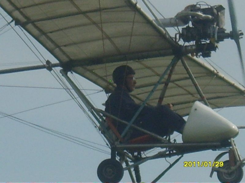

Классно смотришся Ильич в этом шлеме!
А раньше на этом аппарате небыло обтекателя и обшивка крыла была односторонней.
Ильич,а летные характеристики изменились после модернизации?
Поздравляю Виктор Ильич.
Теперь уже трое в воздухе таких нас.

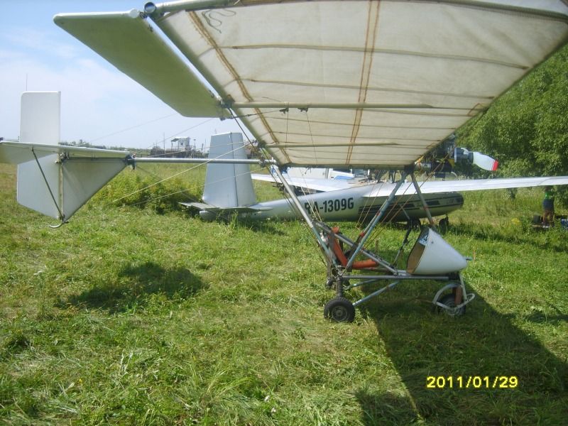

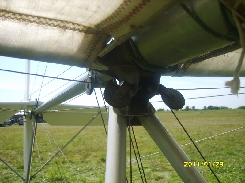

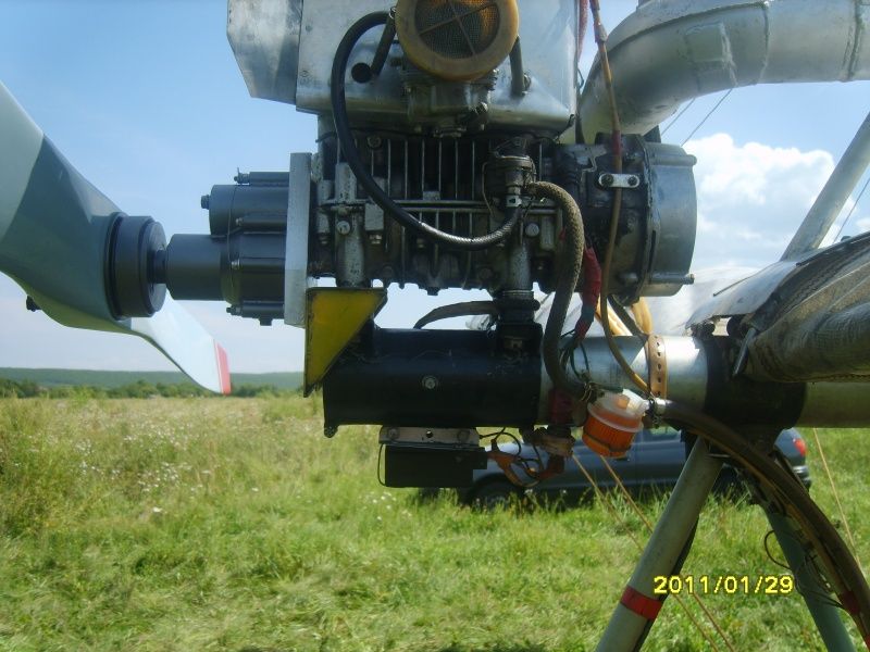

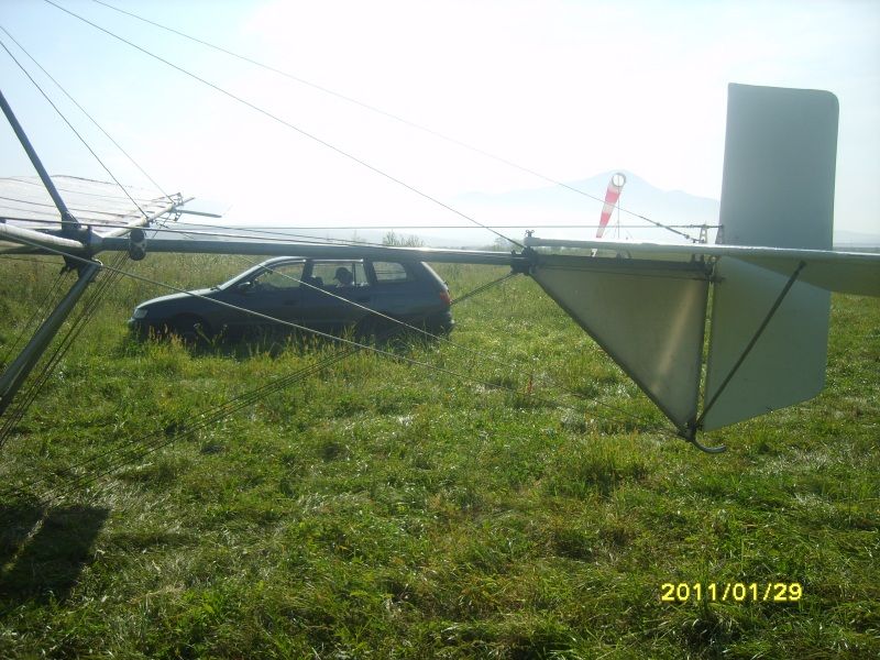

Хорда судя по всему больше чем у меня. Интересно, что за двигатель, буран наверное и какие получились характеристики. Сколько он стоял? И какое состояния крыла. Судя по фоткам там тоже же самый полипропилен. И самое главное, когда были сделаны эти фото? Судя по фоткам толи 29 января, но по погоде не сильно заметно. И ещё впорос, кто хозяин?
   Алексей, ответы на твои вопросы:
  - хорда - 1300
  - обшивка крыла из того же материала что и у тебя.
  - двигатель "Буран" с самодельным редуктором.
  - стоял он года три, надо приложить руки.
  - плёнка на крыле ещё прочная, хотя ей лет 10-12.
  - летал, нет, получал удовольствие я в начале сентября.
  - кто хозяин - Аркадий, хороший парень.
    Гена, конечно с обтекателем и с двойной обшивкой крыла он стал шустрее отрываться, лучший набор.  Просятся элероны с большим размахом, вяловат по крену. А так восторг. Амортизаторы надо бы жоще, законцовки на крыло, ну и так по мелочи.
