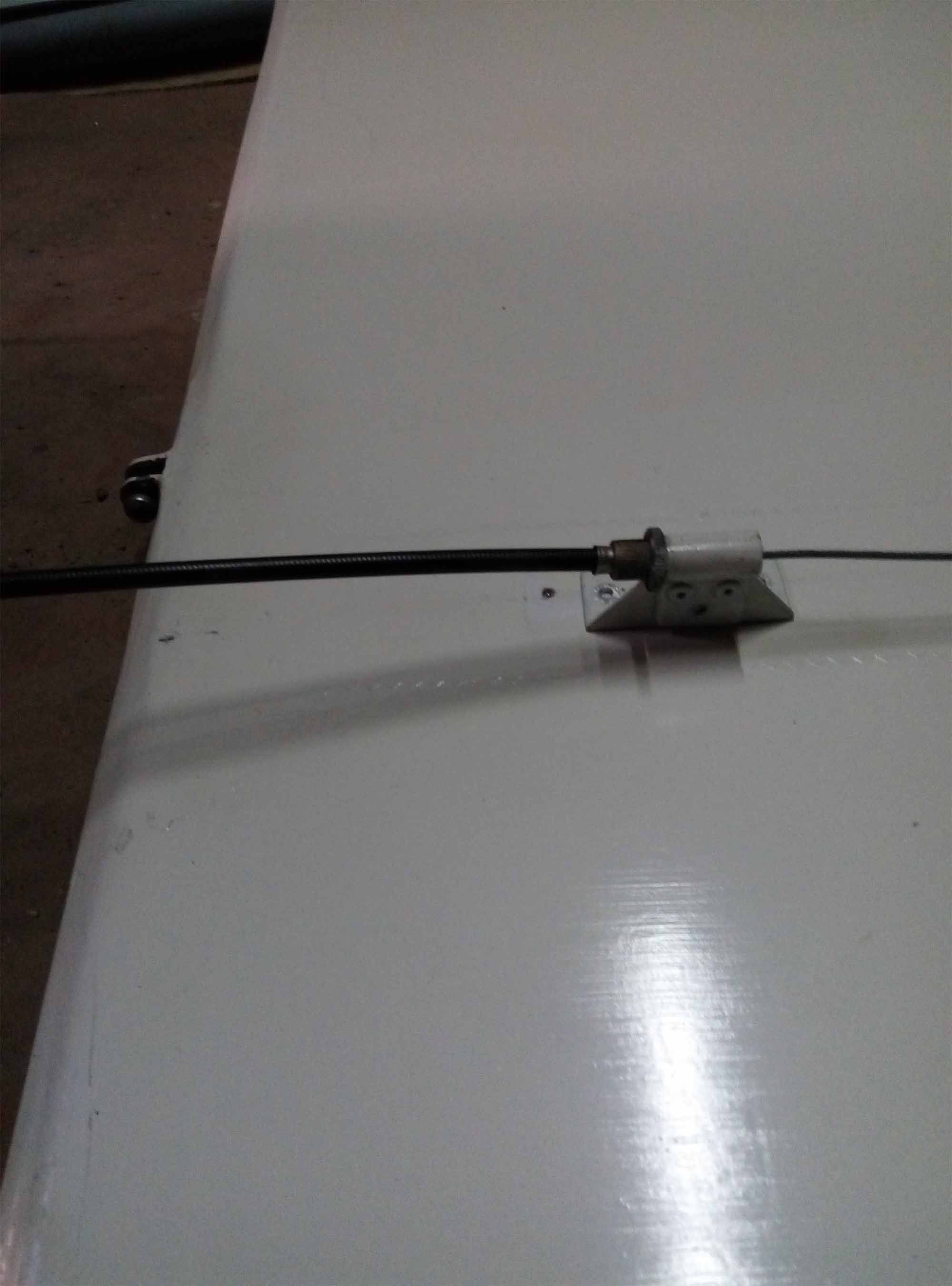

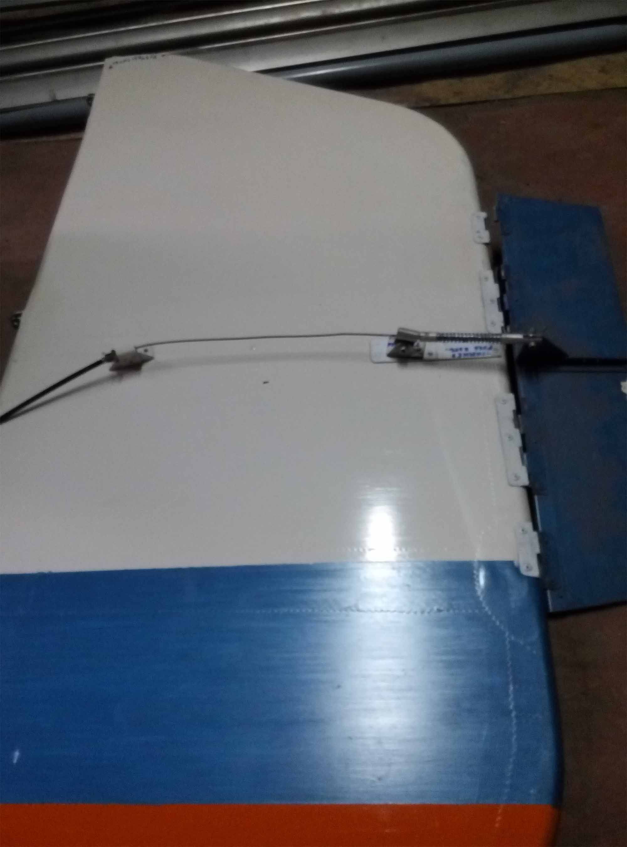

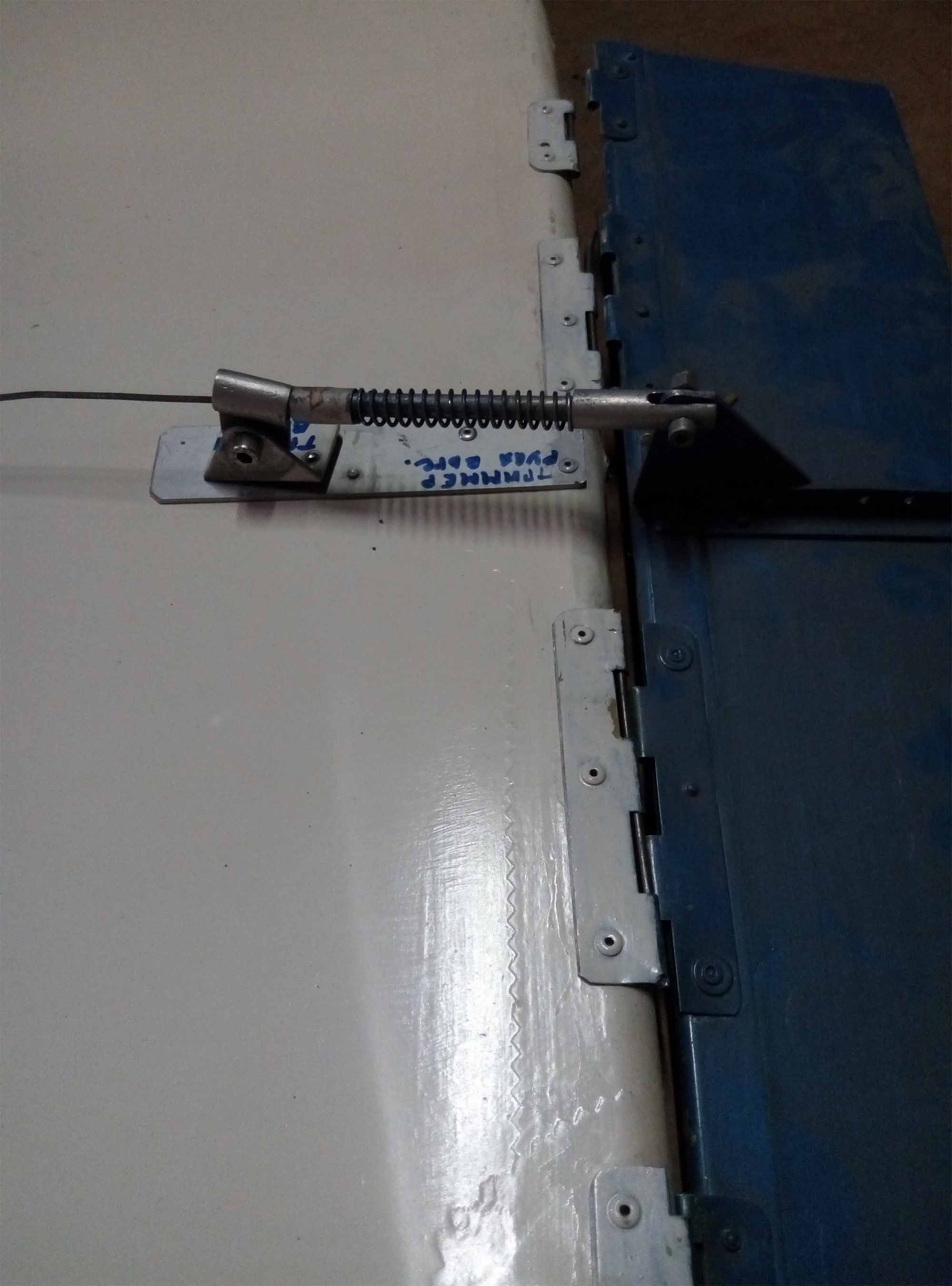

Не охота было заморачиваиться с тримером, хотелось что-нибудь попроще. И вот на нашем форуме наткнулся на вот это фото:
Ну и повторил, фактически без изменений:
На другом конце любой, самый простой рычажок (пластинка между двумя пластмассовыми шайбами), который будет тянуть тросик. У меня стоит переключатель скоростей от велосипеда (просто был). Вертикальное положение рычажка - тример в нуле. Наклонил вперёд - РУС пошёл вперёд, назад - РУС назад. Очень удобно и  запутаться невозможно....
в разобранном виде
с руля высоты до трубы фюз-а идет боуден, по фюз-у- тросик, по кабине- боуден

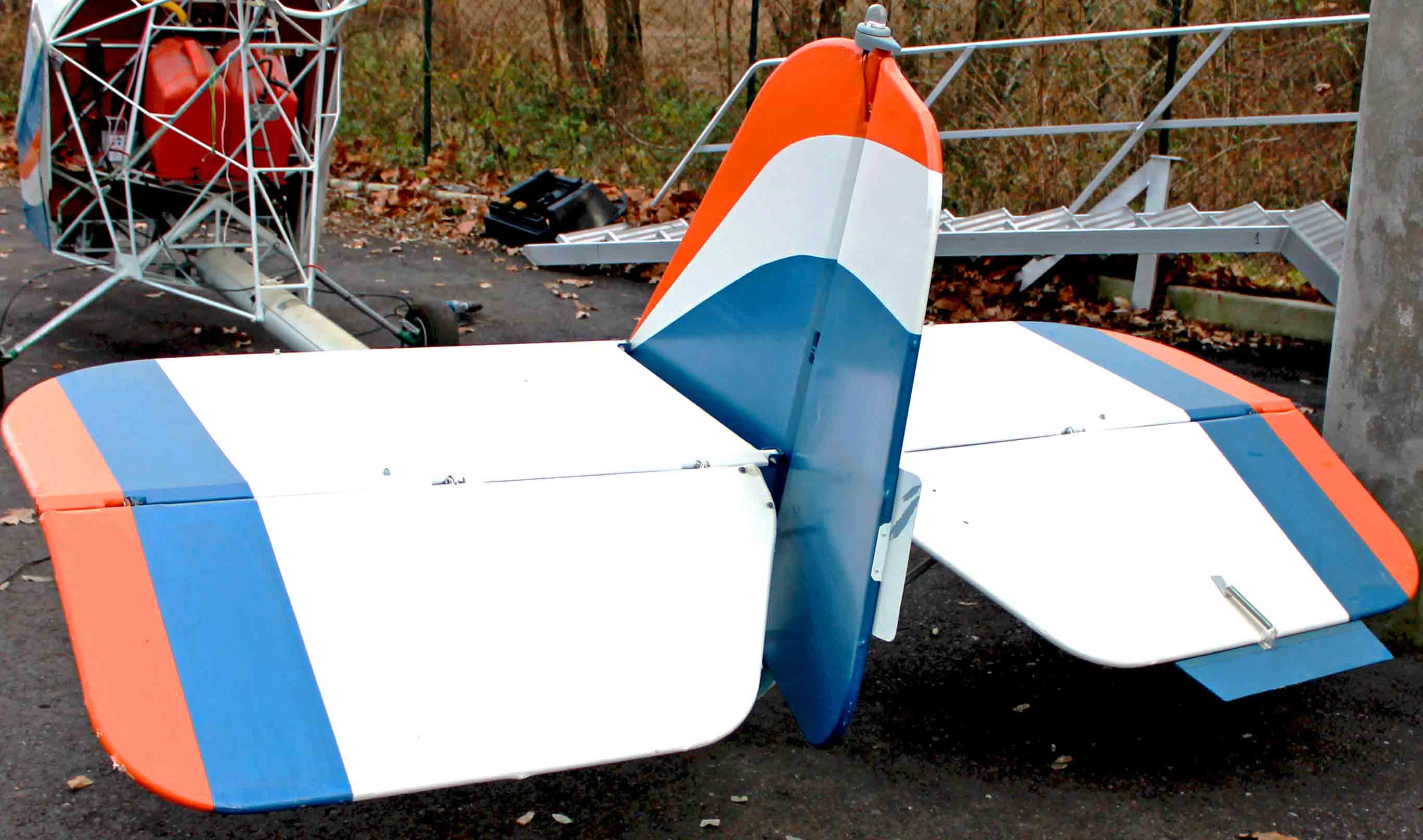

Жужик у новых владельцев. Крылья от него остались у меня (они изначально и были изготовлены мной под двухместный самолёт, а Жужик их просто "брал полетать"). Новые владельцы сейчас заняты постройкой крыла (на трубки-тряпки возвращаться не хотят)...
Новым владельцам необходимо поменять обшивку хвоста. Судя по фотографии руля с тримером, там ещё моя обшивка, а ей уже больше 10лет.
