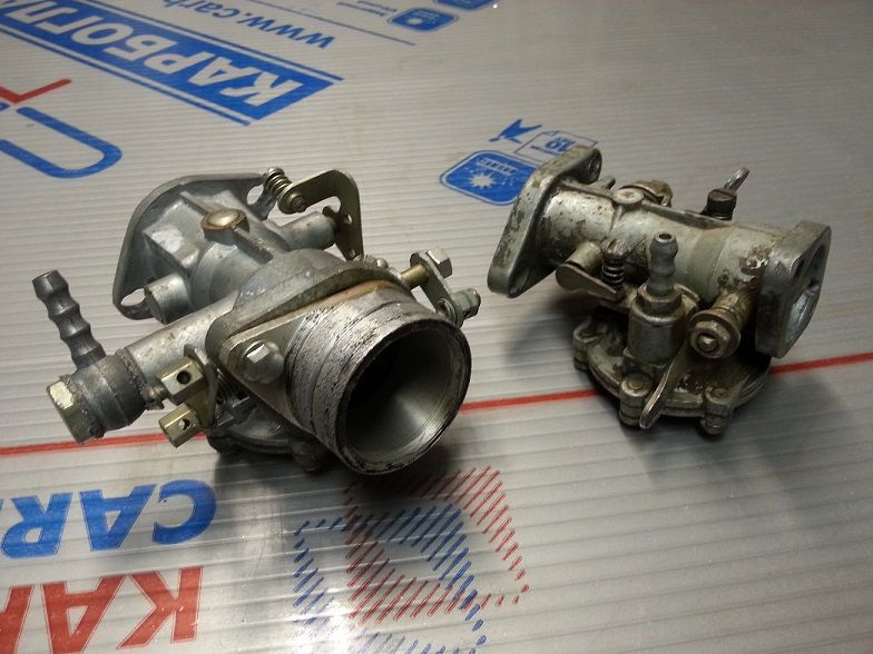

Вы может по смеётесь но я бы попробовал. Наш пускачёвский карбюратор нового образца. Диафрагменный. Стоит он 450р. Много не потеряете выбросить не жалко но если тяга не упадёт не пожалеете. В нём заслонка плоская как на авто. Почему я советую. Смесь он готовит отлично. Мне тут пришлось повозится с движком менял я три карбюратора ставил правда не микуни а Никуни. Это копия. Так вот движок не как не хотел устойчиво работать. И когда я установил этот я обалдел. Движок работал изумительно. Так вот на нём можно осуществить. А понимаю трудно переломить себя. У нас всознании крепко вбит гвоздь наше значит дерьмо. Но ви по питайтесь 🙂 На новом карбе диффузор больше не перепутайте со старым. Вот они новый и старый. На новом я добавил переходник под крепление через резинку и всё.

Юрий Александрович спасибо за подсказку, поизучаю этот вопрос. Можно будет вверх колёсами летать  😎!!! Но насколько помню на пускачёвском карбе нет обогатителя Обогащение происходит прикрытием впускного диффузора.. но могу и ошибаться.. Поищу информацию...
Да летать можно будет всяко. С обогревчиком придётся подумать. Я свой изобретал. Хотя и Микуни тоже требует обогрева. Забрать горячий воздух от цилиндров не так сложно. Прямо на жестянке дефлектора отверстие к нему штуцер и шлангом к карбу. Ну это так к примеру. Я так на Лефане делал.

Вы ребята не обижайтесь но я уже устал толочь воду в ступе. Это всё теория. Вся теория проверяется на практике.  Как в анекдоте не надо думать надо прыгать.  Надо пробовать только тогда получишь исчерпывающий ответ. А теперь о теории.
Этот карб имеет проходное сечение на входе 32 мм. Следуя теории неразрывности и теории постоянства. Масса воздуха, проходящая через любое поперечное сечение струйки, есть величина постоянная. Так вот воздух на в ходе и после диффузора будет иметь один объём. Мало того многое будет зависеть от того какое аэродинамическое сопротивление в диффузоре. В общем тут можно долго говорить. Проще взял установил газанул тягу посмотрел. Если упала вернул всё обратно.  Рассуждая, вы просто можете отговорить себя и так не когда, не узнаете истины.
не узнаете истины...... Вот за это меня здесь, некоторые теоретики, ненавидят.

Так вот я и пишу при достаточном диффузоре. Этого диффузора для 500-700 кубиков достаточно. Я говорю из опыта. Имел неосторожность заниматся установкой двух карбов на разные движки. У нас ведь как рассуждаю один карб хорошо два лучше. Нет не всегда. Так как два карба улучшают работу не потому, что диффузоров много а больше от того, что распределение ТВС идёт более равномерно и качественно. Вот не давно Лефан один карб.... в одном цилиндре свеча нормальная, в другом чёрная и не чем не выровняешь. Ставлю два карба лучше смесь выровнялась но всё равно не то. Мощи не найоту не прибавилось. Ставлю этот. Также пере обогащение в одном цилиндре но движёк запел. И мы начали на нём летать. Потом синхронизировать два карба сложнее. А это может сожрать весь +. Не давно на своём 503. Грубо работает, не пойму, раньше всё было хорошо всё просмотрел зажигу проверил, ну идёт резкая мелкая вибрация от 2500 не возможно прибрать газы, снижаюсь на 3000 сесть не возможно приходится на высоте выравнивания выключать зажигание. Дай думаю загляну в диффузор а там разница пару милимов. Подтянул и как бабушка от шептала. Сей час спокойно до 2200 сбрасываю  и слегка вибрирует. Это нормально. В общем я, что хочу сказать не нужно упираться в принципы нужно пробовать. Это интересно и полезно.
