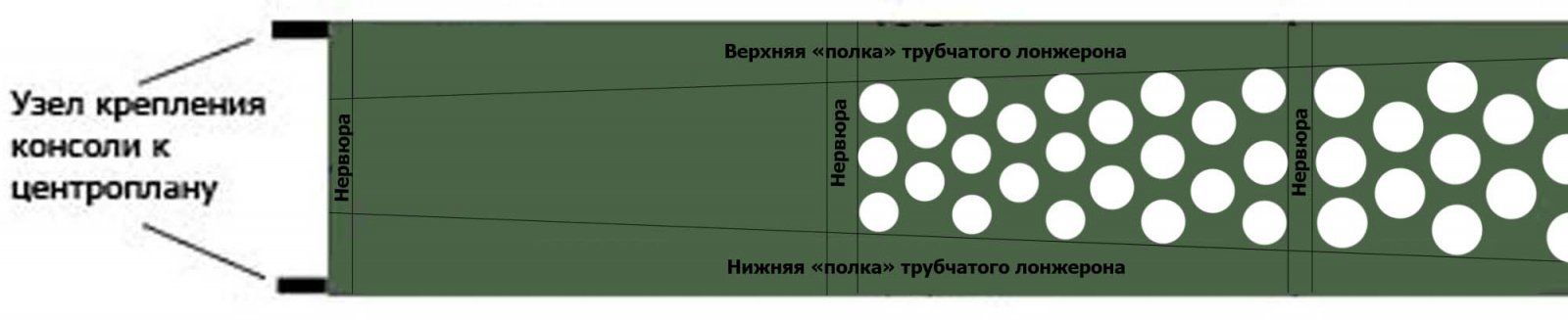

Если бы сегодня из поливной трубы 130х2,5мм делал трубчатый лонжерон, облегчил бы его (не в ущерб прочности) маленькими отверстиями.
Странно, что после таких продолжительных обсуждений, вы до сих пор не пришли к пониманию отказаться от трубы в принципе. В данном случаи лонжерон из трубы это крайне не выгодное решение .

Трубчатый лонжерон был выбран по следующим причинам:
1.В качестве обшивки крыла будет применен сотовый поликарбонат (в том числе и участок перед лонжероном). Нужно было как-то бороться с крутящим моментом, и трубчатый лонжерон для этого подходил больше всего. Общий вес консоли крыла получался примерно такой же, как и у консоли сделанной по классической технологии (лонжерон из четырех алюминиевых уголков Д-16Т 25х25х2,5х2800мм, стенка лонжерона Д-16Т размером 140х0,6х2800мм, обшивка носовой части крыла до лонжерона Д-16Т размером 600х0,5х2800мм).
2.Стойки шасси вместе с амортизаторами, удачно крепились к трубе центроплана. За счет крепления шасси на центроплане, силовые элементы шасси были короче других типов шасси, крепящихся к фюзеляжу, при рекомендуемой колее шасси 1300-1400мм. При наезде на кочки ВПП колеса уходили назад и вверх, уменьшая нагрузки. На таком шасси не нужно регулировать развал схождение-колес, так как колеса всегда параллельны движению самолета.
3.Схема низкоплана была выбрана, что бы самый тяжелый элемент полетного веса (пилот 80-100кг), сидел на трубчатом лонжероне. Вообще вся силовая схема самолета привязана к трубе центроплана.
4. На центроплан и консоли нужно было сделать только один фанерный шаблон нервюры, и выштамповать их сколько душе угодно.

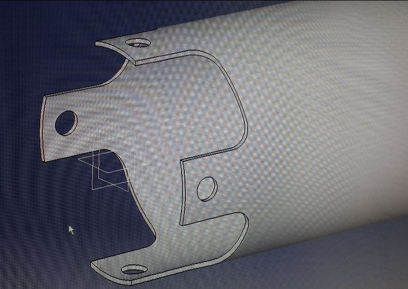

Леха Магнум правильно говорит- хотя бы сделай спереди и сзади ушки для передачи перерезывающей силы. Сверху снизу ушки будут передавать изгибающий момент.
На ушках спереди и сзади перерезывающая сила равна нулю.
а куда она делась ?
ваш аппарат весить будет под 150кг, пилот бензин ещё 120кг итого 270кг, перегрузка 4 ед и коэфицент запаса 1,5 итого 270*4*1,5=1620кг
на каждую консоль по 1620/2=810кг перерезывающая будет у корня расчетная.
И ещё коэффициент на разборное соединение должон быть, по Войт кажется типа 0,8 (там наоборот ослабляет).
Но это ещё не значит, что на каждый узел по 405кг расчетный, тут статически неопределимая конструкция... я бы каждый узел на 810 считал.
М6 конечно выдержит, поэтому пара болтиков М6 туда надо, вот так вот.

Перерезывающая сила, это сила пытающаяся сдвинуть верхнюю и нижнюю полки лонжерона друг относительно друга. Для того что бы этого не произошло применяют стенку, диагональные раскосы и т.п.
