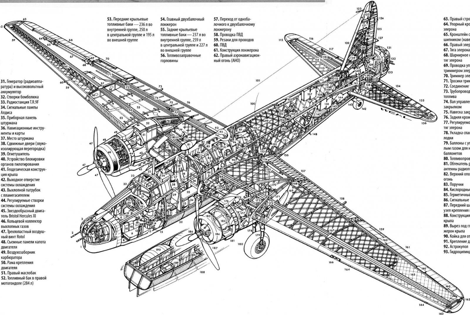

В бомбардировщике Викерс интересная конструкция крыла воспринимающая кручение.
Не знаю, что это конкретно, но судя по рисунку это своеобразное стрингирование работающей обшивки и цель его не столько кручение сколько получить идеально ровное жёсткое покрытие. Плоская поверхность на кручение не работает.
Это называется самолет с геодезической конструкцией планера. И обтянут он был тканью. Так что эти диагонали были именно для работы на кручение , а не для того чтоб обшивка идеально лежала не каркасе)
