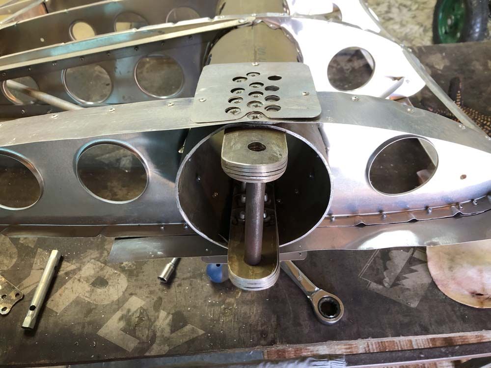

Вот это решение категорически не поддерживаю. Ладно бы, пластина была бы на поверхности среза - так она с другой стороны.Единый болт был бы однозначно лучше, а в уши надо вбить по втулке. Между ушами можно вставить профиль, и убрать аргумент у считающих невозможным взятие перерезывающей силы.
Исправляю крепления консолей к центроплану. Отверстия диаметром 12мм в верхней и нижней внутренних алюминиевых пластинах "ушек" рассверлил до диаметра 14мм, вставил в эти отверстия стальную трубочку-распорку диаметром 14х1мм. Пакет "ушек" из оставшихся 4-х пластин стяну пистоном 14х1мм из нержавеющей стали (пока не нашел подходящую трубочку).
Для крепления консоли, применю готовый болт М12 длиной 200мм прочностью 10.9 от рессоры автомобиля МАЗ. Болт М12*1,25-200 центровой рессоры

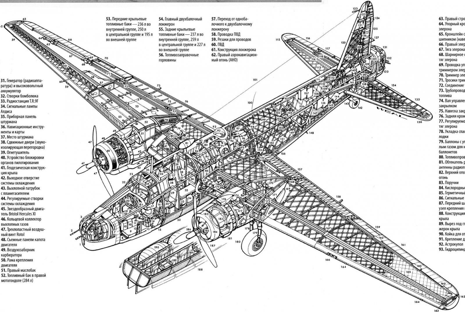

В бомбардировщике Викерс интересная конструкция крыла воспринимающая кручение.

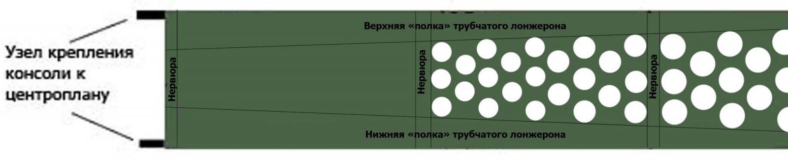

Как правильно сказали выше, это геодезическая схема конструкции. К вашей никакого отношения не имеет. Проводить аналогии совершенно не верно. У вас изначально предполагался лонжерон в виде трубы, кторый должен был работать на все три силовых фактора- перрезывающую силу, изгибающий момент, кручение. В этом был его плюс. Как только вы сделали вырезы лонжерон потерял все свои свойства. Осознав это вы добавли внутри стенку, кторая в свою очередь худо бедно позволит воспринимать изгиб. Кручение, такая конструкция не берет (вышаяя написал почему). С перерезвающей силу все еще более туманно. Вы предполагаете для этих целей использовать стенку внутри, но нагрузку с нервюры вы сдаете на секцию трубы. Что бы стенка начала работать от перерезвающей силы то эту нагрузку надо до нее донести. При том по "дороге" вы получаете дополнительные паразинтные моменты от реакций крепления стенки нервюры к сегменту трубы. Это очень плохо. Плюс дополнительные напряжения в углах выреза, плюс сдвиг на поясах лонжерона, плюс моменты от заделки уголков (которые крепят стенку) и только потом включится в работу сама стенка. Таких динных путей передачи силы, да еще с появление моментов в авиационной конструкции надо избегать любым способом. Далее, когда стенка начала работать она должна перенести силу и сдать ее на узлы навески. Я пока не видел, что бы у вас в конструкии были какой либо конструктивыный элемент, сдающий силу на узлы навески.
Резюме - в данной итерации лонжерон у вас свои функции не выполняет.
Уже лучше. Осталось соединить вашу трубы и вертикальную стенку.
Как совершенно правльно выше написал Алексей, обычный болт тут не подойдет. Надо разворачивать отверстия по Н7 и ставить палец h6.

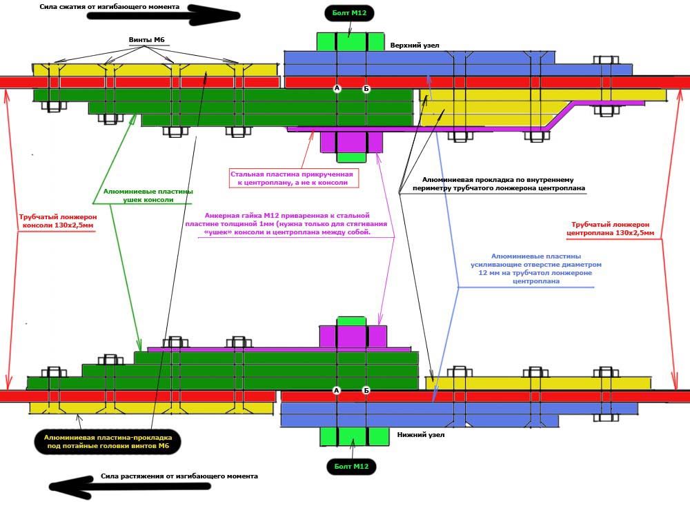

Нарисовал подробнее старый узел крепления консоли к центроплану (на сегодняшний день переделал под один болт). Не пойму, где болт М12 работает на изгиб? На отрезке АБ работает на срез.
В данном случаи расчетный случай вот такой. Болт работает на изгиб

Это называется самолет с геодезической конструкцией планера.
Спасибо очень интересная информация я раньше как то не видел таких снимков. И всё же эта конструкция не для кручения это своего рода ферма. На кручение работает сам фюзеляж. Вот если вы, трубу просто из сверлите мелкими отверстиями, она будет работать на кручение а вырезы такого плана как предлагали здесь, просто убьют трубу.
К стати ребята на мой взгляд один болт сквозной это удобно но не лучший вариант. Здесь напрашивается распорная втулка. Так как при даже не большом отклонении болта от вертикали ухо поползёт по болту. Лучший вариант узел сделать как бы клином расширенным в сторону центроплана. И зажать его с двух сторон щёчками узла центроплана. Тогда болт будет работать не на срез а на растяжение и его толщины 8-10 мм будет достаточно. Но это так лирика для размышления. Я так креплю узлы подкосов.

В данном случаи расчетный случай вот такой. Болт работает на изгибПосмотреть вложение 532925
А если стальную пластину с анкерным болтом прикрутить не к консоли, а к центроплану (нарисовал изменение только на верхнем узле крепления консоли крыла)? Болт на изгиб перестанет работать?

Если бы сегодня из поливной трубы 130х2,5мм делал трубчатый лонжерон, облегчил бы его (не в ущерб прочности) маленькими отверстиями.
И все же фермой это назвать сложно ) Фермой называется шарнирно-стержневая система, элементами которой являются прямые стержни . Геодезическая конструкция относится скорее к сетчатым оболочкам
В стенке можно и вырезы делать не обязательно мельчить. В ней важнейшую роль играют стойки. В лонжероне работают полки. Потому в стенке как правило делают отверстия большого диаметра между которыми образуются своего рода стойки. Отбортованые края окружностей увеличивают жёсткость на сжатие. Узлы Крепления такого образца можно легко разгрузит болты забив между слоями лёгкий клин. И когда вы всё это сожмёте болтом у вас получится соединение типа ласточкин хвост. Разорвать его будет практически не возможно.

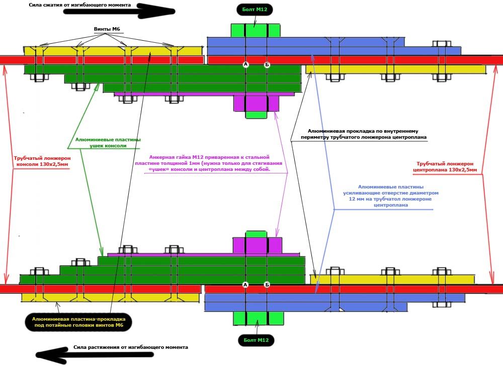

Здесь вроде нормально но щёки вилки желательно равнопрочные.
