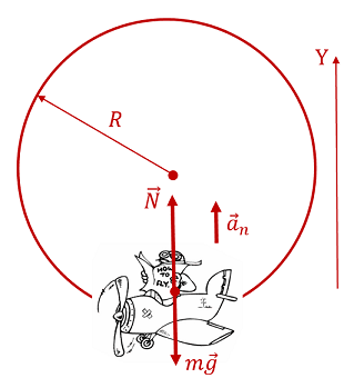

Если выполнять петлю на автожире, сколь будет перегрузка?
По крену, перегрузка считать некорректно, поскольку известно, что при вираже с креном 60, перегрузка равна 2.
Перегрузка зависит от скорости и радиуса петли.
Для примера рассчитаем перегрузку, которую испытывает пилот самолёта, выполняющего петлю в нижней точке траектории. Скорость самолёта в этой точке составляет 360 км/ч. Радиус петли составляет 200 м.
В нижней точке петли на пилота будут действовать две силы: вниз — сила
m\vec{g}
, вверх, к центру петли, — сила
\vec{N}
(со стороны кресла, в котором сидит пилот):
Туда же будет направлено центростремительное ускорение пилота
a_n = \frac{\upsilon^2}{R}
, где
\upsilon = 360
км/ч
=100
м/с — скорость самолёта,
R
— радиус петли. Тогда вновь в соответствии со 2-м законом Ньютона в проекции на ось, направленную вертикально вверх, получаем следующее уравнение:
Тогда вес равен:
Итак, расчёт перегрузки даёт следующий результат:
В пример подставляем свои значения.
