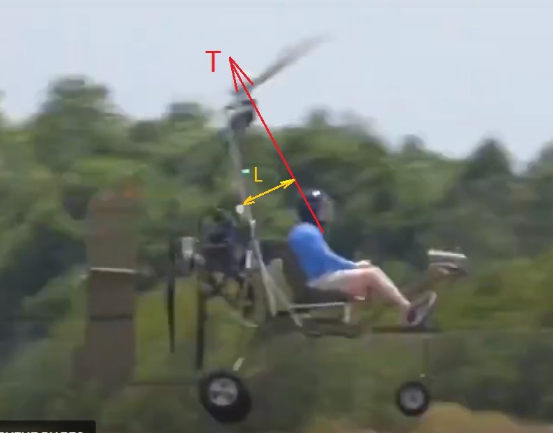

Наивный вопрос! Не обессудьте! Достаточно ли прочности трубы Д16т -55х1.5, во внутрь запрессована труба Д16т- 52х1.5, (именно запрессована, а не вставлена) для одноместного Доминатора со взлётным весом 260 кг? Труба в мачте нигде не просверлена, кроме как в местах соединения кластеров и туда вставлены распорки хорошие. Закрались сомнения, после того, как подобный вопрос был задан на соседнем форуме одному авторитетному Гуру,где спросили,хватит ли прочности трубы 66х3 Ад31 на мачту одноместного автожира. Он ответил, что лучше 70х3.
Нужно смотреть по прочности этой трубы. Т.е. взять положение ротора максимально назад в полете (ручка на себя на упоре) и взять перегрузку 3х1,5=4,5. Посчитать изгибный момент Мизг.=260*4,5* L и дальше по сопромату оценить напряжения в трубе. В районе болтов крепления моторамы - усилить внутренней трубой диаметром 49мм. На первый взгляд - 55х3 - вроде маловато будет.

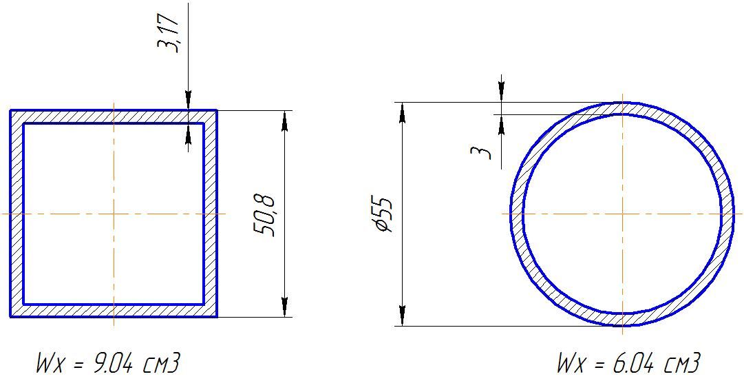

Доброй ночи! Не могу понять, почему одноместный автожир Доминатор ,по чертежам можно строить из квадратного профиля американского марки 6061, размерами 50,8х50,8х 3,175 мм., а из круглого Д16т 55х3 мм. нельзя.
Ridan
Если сравнить два сечения (см. рис.), то у квадратного - момент сопротивления в полтора раза выше и соответственно жесткость выше и напряжения от изгиба меньше в полтора раза. Но разрушающие напряжения у 6061 (аналог АД33Т) - 33кг/кв.мм, а у Д16Т - 42кг/кв.мм. В итоге - квадратный профиль по прочности держит в 1,17 раз больше, также из-за большей жесткости мачта меньше раскачиваться будет при колебаниях.
Но надо учитывать, что на "домике" мачта насквозь не сверлится, а зажимается вдоль трубы болтами, а круглую трубу надо сверлить, что сильно ослабит ее. Поэтому круглую трубу в районе отверстий обязательно усиливать внутри втулкой диаметром 49мм.
В итоге - если летать с перегрузками на 20% меньше, то выдержит и круглая труба с усилением внутри.

Я, к сожалению, чертежей не видел, исходил из фото конструкции в посте №5 на первой странице ветки. Т.е. мачта в районе крепления моторамы. В ненагруженных местах, где такая толщина стенки 3,17мм не нужна, сверлить, конечно, не возбраняется.

Где продаётся труба 49 мм? Если кто знает, подскажите пожалуйста. Или квадратную, американскую 6061 со стороной где-то 55мм. Поменяю мачту.
В России такой трубы нет, можно взять обрезки 50х2,5, 50х3 и проточить по наружному диаметру.
Например здесь, давно, правда брал, что сейчас не знаю у них.
Если поставите внутрь нержавеющего хомута 100х2,2мм втулку из 49х2 (из обточеной понаружи 50х2,5 х 300мм) с выступом вверх и вниз на 100мм, то мачта прочнее оригинала Домика будет!!!
Ну, слава Богу! Не всё ещё потеряно! Так и сделаю. Спасибо!

А что значит:
"В итоге - если летать с перегрузками на 20% меньше, то выдержит и круглая труба с усилением внутри.," ???
Т.е., принятые нормы прочности для ЛА, предлагаете так запрсто игнорировать? Люди жизни на это ложили....
Поэтому, и амортизаторы от ИЖа просели, что не удосужились найти информацию по стояночный нагрузке , и , видимо посчитать фактическую.
Печально....
