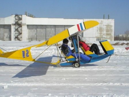

Посмотрел фото планера вижу на мой взгляд существенный не достаток.
Перед пилотом установлен обтекатель.
До вчерашнего дня я тоже не придавал этому значения. Мой самолёт имел в переди примерно такой же оптекатель только из стекла. Машына хорошо летала но плохо планировала. Посадит с отказавшым двигателем было почти из области фантастики. Отдача ручки от себя приводила к быстрому нарастанию вертикальной но медленному нарастанию поступательной. Так, что на выравнивании вертикальную погасить полность не удавалось. Спасал двигатель.  Я открыл аэродинамику, обтекание тел и обратил внимание Сх усечённого шара 0.34 а каплевидного тела 0.088 Вчера я сделал за спиной стекатель, как бы продолжение переднего обтекателя. Хотя между ними сохранился разрыв (открытая кабина). Я был поражён самолёт как подменили я не разу не сел в ту точку куда хотел всё с перелётом. Думаю при этом разрыв должен иметь тоже определённый предел, чтобы поток не успел завихриться а перепрыгну как с трамплина на стекатель и плавно ушёл.
