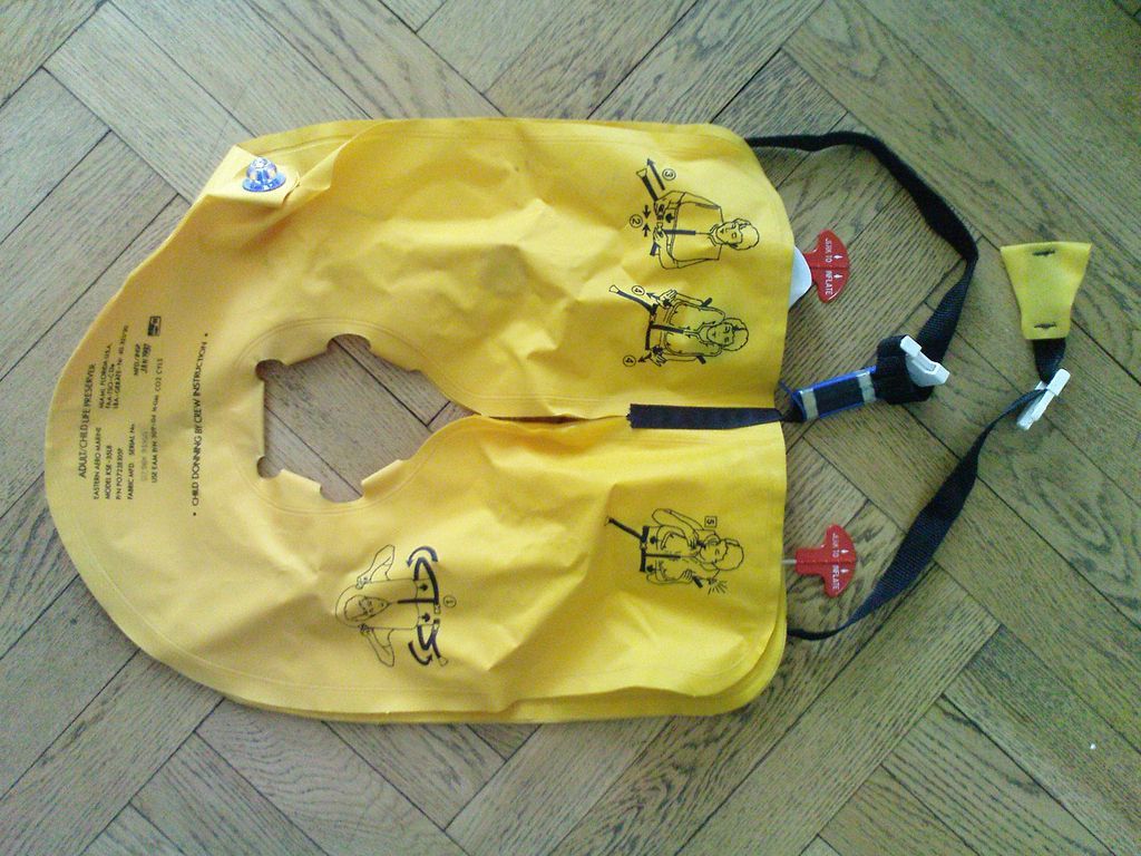

И в конце : Граждане , на этом спасжилете никогда не дёргайте СРАЗУ две красные ручки . ( Если ваш размер шеи больше детского ) И изучите инструкцию в картинках как его сдувать . На надетом и накачанном жилете картинок не видно!! Если пилотировать в нем , нада как то законтрить активаторы , не то эта адская весч случайно надувшись ,так даст штурвал от себя , что мало не покажется .
    149,6 КБ · Просмотры: 208
