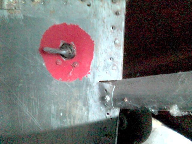

- какие бывают пожарные краны, и как их грамотно установить?
   Молчат усе как партизаны........[highlight]..наверное без пожарных кранов летають....[/highlight]...у меня стоит краник моциклетный! ;D
    54 КБ · Просмотры: 199
@ slav
[highlight]Пожарный кран , в оборудовании самолёта ,это не ОГНЕТУШИТЕЛЬ[/highlight]
Понял 🙂 привык называть его ,,кран аварийной отсечки топлива,, ! :-[
  Геннадий срочно устанавливает пожарный кран..........чтобы сфотать!? :-? 😉
