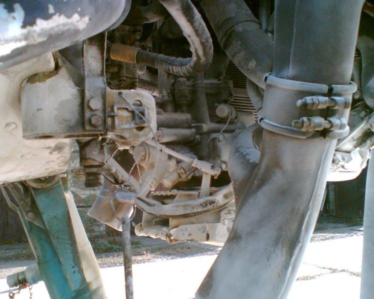

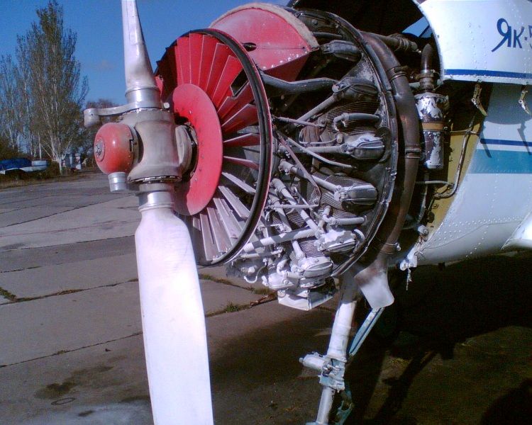

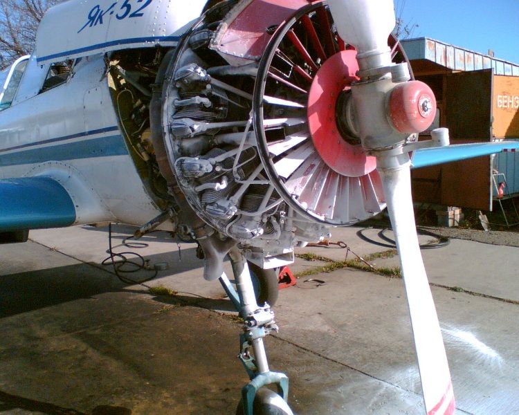

Примерно так и я читал эту ветку про возгорание самолета. Но почему то именно фото из этой ветки сподвигли меня наконец то купить огнетушители. Ну давно уже собирался, но, как всегда, руки не доходили, времени не хватало. А тут вот не знаю что подействовало... То ли знакомые до боли контуры ЯК-52, то ли еще чего. Но факт остается фактом - пошел и купил два огнетушителя. Один порошковый на 5 кг и один углекислотный на 5л. Как оказалось, залежаться они не успели.
На первый взгляд совершенно безобидная ситуация. Запуск холодного двигателя на ЯК-52. Все исправно, все осмотрено, проверено, сделана предварительная подготовка - все пучком.
Есть такая неприятная особенность у ЯК-52, ЯК-18Т. Много топливной арматуры, шлангов находится на противопожарной перегородке. И если где-нибудь бензин подтекает, он по этой перегородке стекает вниз и как раз попадает на выхлопные трубы. Дальше - все понятно.
У меня ничего не подтекало. Просто тяжело запускать холодный двигатель. В процессе запуска, качаешь шприцом топливо в цилиндры - это штатный запуск. И если слегка переборщить с этой подкачкой, бензин начинает литься прямо из карбюратора. Потоком воздуха от винта этот бензин попадает на те же выхлопные трубы. Так случилось и у меня.
В этот раз все было по правилам: слева стоял техник и наблюдал за запуском. Он то все и увидел - мне из кабины не было не видно ничего. Огнетушитель находился в двух метрах от него. Мат-перемат, схватил огнетушитель (под руку ему попался порошковый), выдернул чеку, пока я из кабины выпрыгнул, порошок в огнетушителе уже закончился - ну максимум на 10 сек хватает. Но огонь уже погас. Короче, я даже ипугаться толком не успел. Ущерба вообще никакого, кроме собстно самого огнетушителя. Все осмотрели, проверили - нигде даже краска не облупилась, хотя техник утверждает, что огонь был по всему подкапотному пространству. Я сам даже не успел увидеть пламя.

Да наверное не было горячих поверхностей. Объем горящего бензина может и был большой, но набрать температуру не успел. Все было под рукой, сработали оперативно. Ну сколько выпрыгнуть из кабины, схватить второй огнетушитель и подбежать к мотору? Ну 10 сек максимум. А когда я подскочил, пламени уже не было.
Потом обычным компрессором сдул весь порошок. Движок содержу чистым, масла нигде нет - ничего не прилипло. Потом, для верности помыл его керосином. Хотел потом еще керх#ром помыть, да не нужно было - и так чистый. Капот немного подкоптился.
Примерно так это выглядит:
