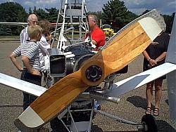

Если нужна такая прочность - закуйте винт как на фотографии  , и кромку можно сделать острой .

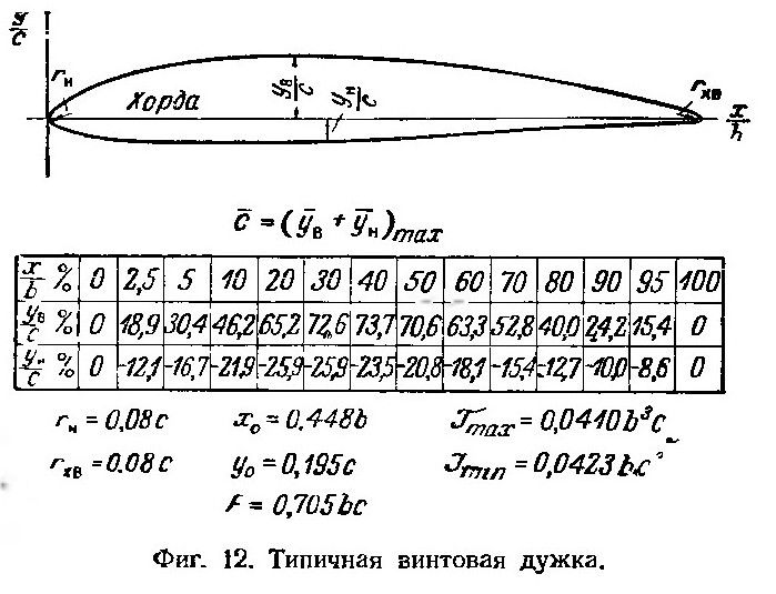

Верно, бОльшая толщина лопасти обусловливает бОльшую кривизну средней линии плоско-выпуклого профиля и бОльший коэффициент тяги.
Я для парамоторов и аэроглиссеров использовал профиль 14% на конце.
Если нужна такая прочность - закуйте винт как на фотографии, и кромку можно сделать острой
Так сделайте ж наконец винт с такой оковкой, и научите технологии нас, "тёмных"!

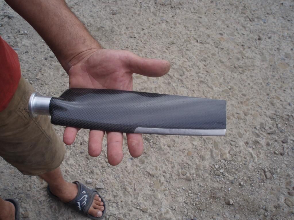

У нас обороты 7 тысяч. И окантовка из нержавейки, держится очень хорошо, на клее для лобовых стёкол авто 😎

Игорь а вы точно знаете на каких углах атаки работает ваше концевое сечение? к сожалению  под рукой нет моей програмулины чтобы привести цифры, но по моей памяти законцовка уже работет на отрицательных углах. да и вся лопасть при наших типичных удельных мощностях даже до рекомендованных в букварях как оптимальные 6гр не дотягивает.
поэтому утверждение об оптимальности толстых, лобастых, плоско выпуклых профилей на пропеллере- и тем более на законцовке- спорно.
насчет толщины- менее спорно. добавление выпуклости на нижнюю поверхность тонкого профиля его аэродинамические характеристики практически не ухудьшает. но жесткость восстанавливает. среди пластика сейчас есть хорошие винты с не тонкими, но двояковыпуклыми профилями с малой кривизной. например хеликсы, или луганские сабли последнего поколения
понятно что на дереве реализовать двояковыпуклые профиля сложнее.

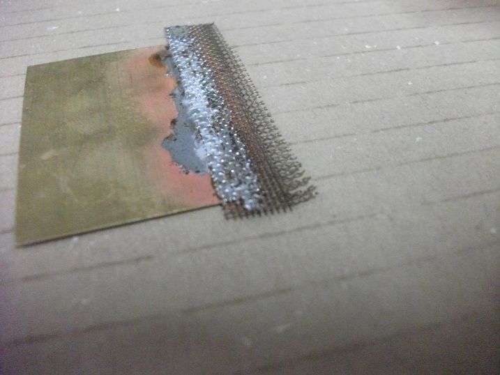

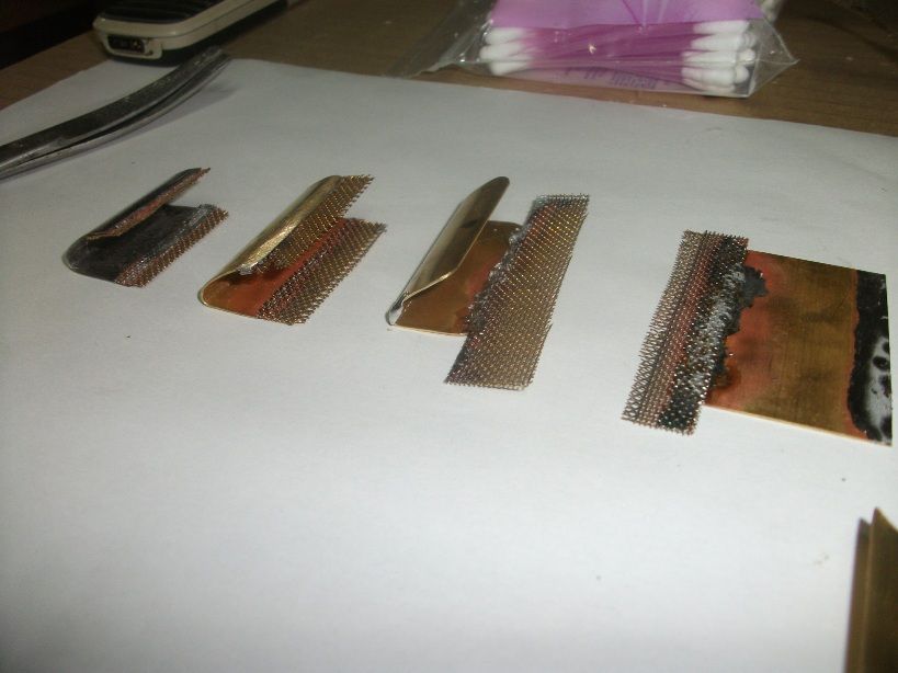

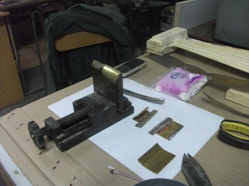

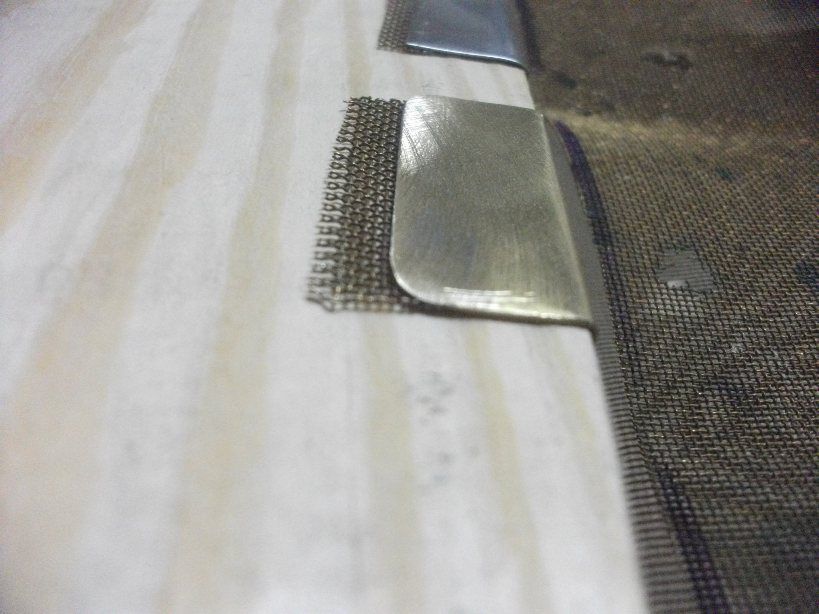

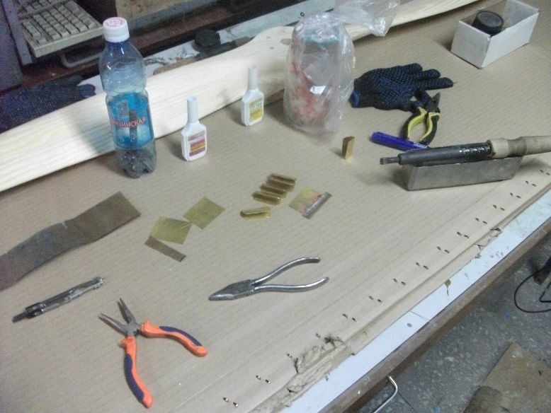

Осваиваю пайку ,взамен клепок .
    45,1 КБ · Просмотры: 309
    58 КБ · Просмотры: 330
    47,7 КБ · Просмотры: 292
Вот завтра " нашлепаю "   сотню таких  элементов оковки с такими припайками сетки , да еще в них вплету ,для пущей прочности нити .......
замоноличу это все в лопасть одновременно с облейкой стеклотканью  ,  накрою эту сетку дополнительным слоем стеклоткани ( чтобы "защимленная" вклейка этой сетки  была )да еще и и  ваакумом придавлю . 😀

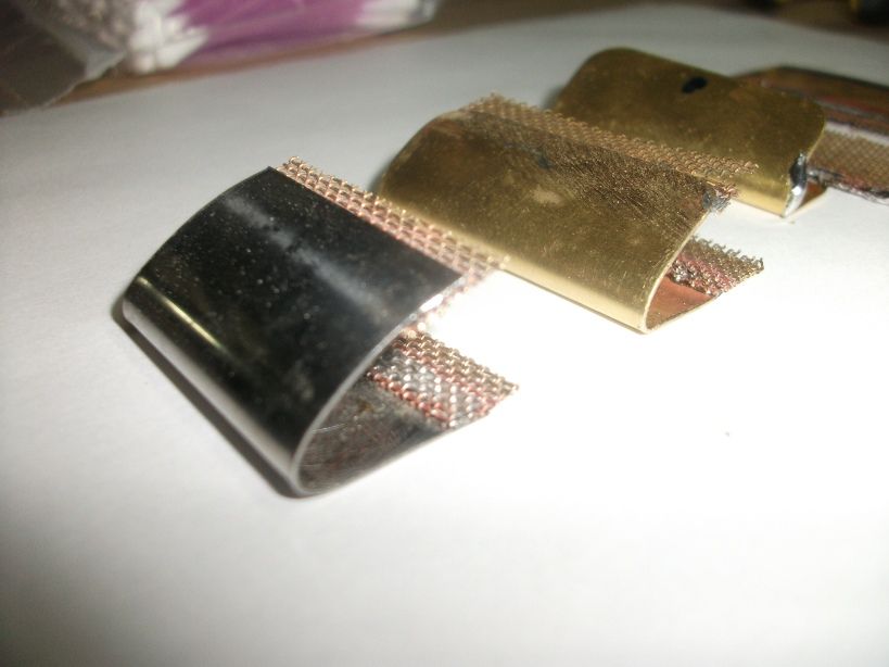

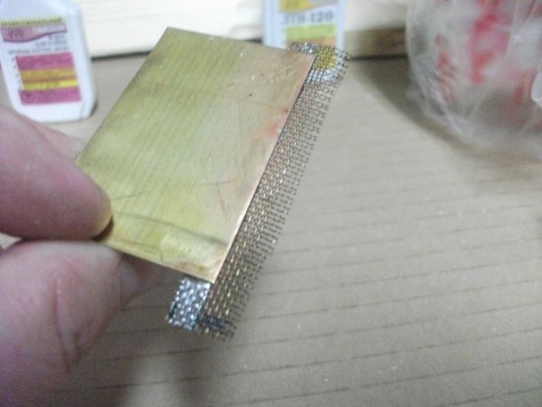

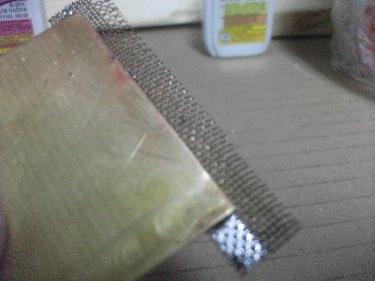

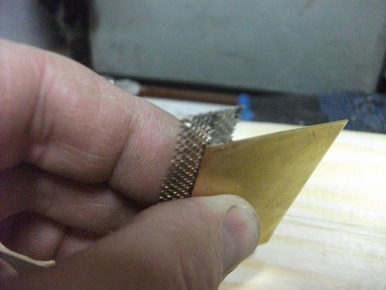

Вот тренировался припаивать . Не сразу получалось аккуратно и с избытком припоя . Тонкости методики за пару тройку часов освоил . Оковка и сетка - латунь . А потом и нержавейку припаял

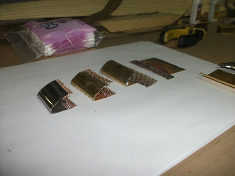

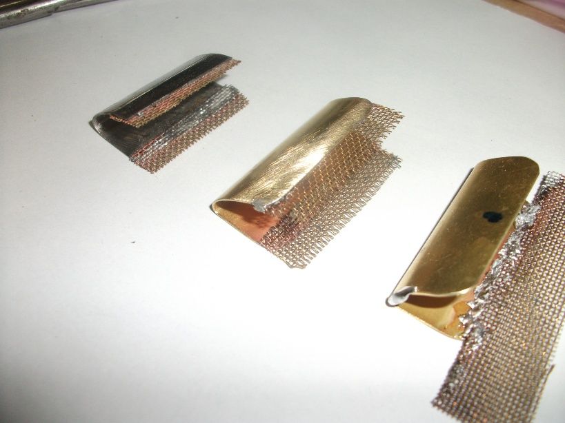

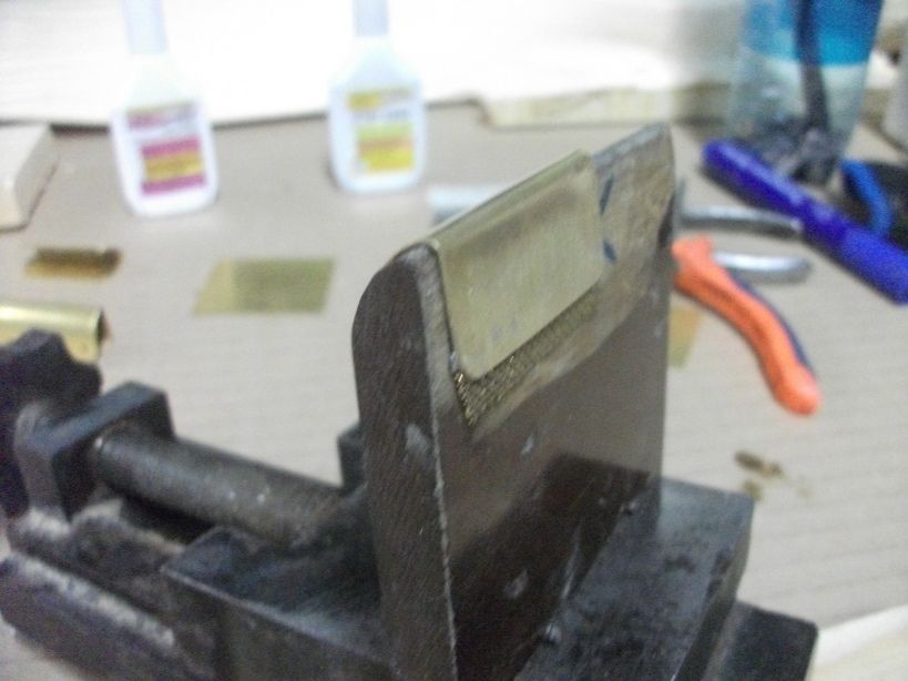

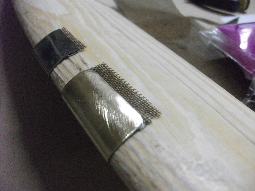

На лопасть буду сажать ее одновременно с обклейкой лопасти стеклотканью . Прижимается она сама за счет  собственной упругости ( как прищепка )
Обнижение делать не вижу смысла . Ступенька получается макс полмилиметра ,ато и меньше .
Вышпаклевать это место проще. А профилю это несовпадение с теоретическим  в 1 мм. , практически по фигу и даже 2 -3 мм тоже по фигу  😀

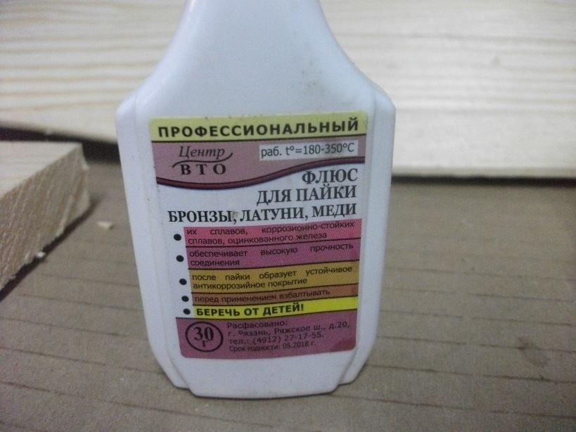

Это оправка для гибки ,из текстолита ,сгодилась и для пайки ........ Пролуживаю оковку полоской 2-3 мм по краю . Промазываю сетку флюсом , поссовываю под одетую оковку на оправке ,так чтобы нахлест был стабильно 3 мм . Далее прогреваю сверху оковку паяльником . Олово с поверхности оковки ,расплавившись ,моментально прыгает на сетку  ;D. Это позволяет без излишка олова, красиво и  крепко припаять. :~)
Сетку и латунь покупаю в латунно -сеточном магазине  🙂 Любой поставшик- продавец цветного металопроката помоему их продает .В Барнауле  во всяком случае в 2-3 местах . Если нету заказать - привезут, не вижу проблеммы .
