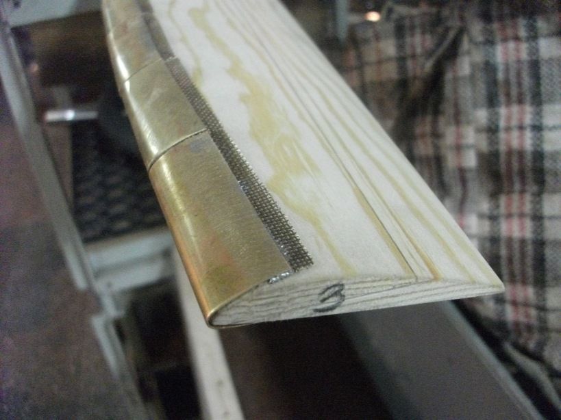

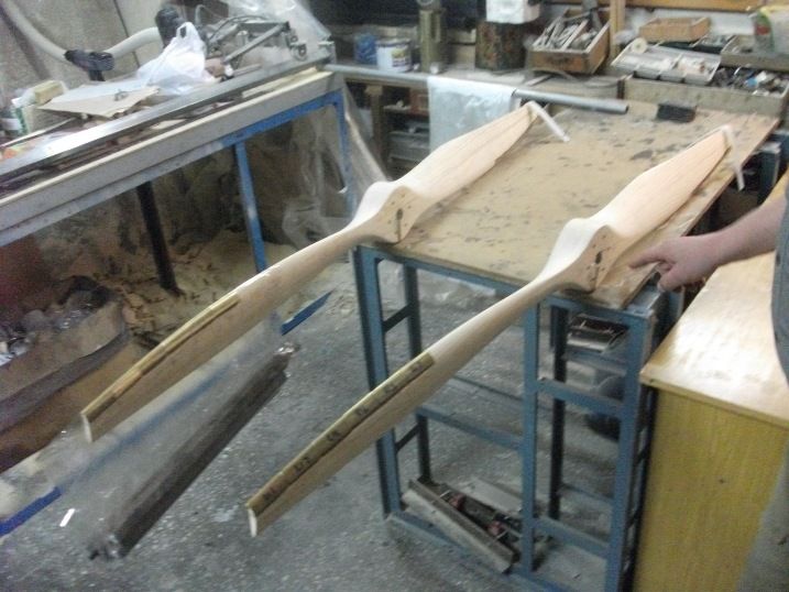

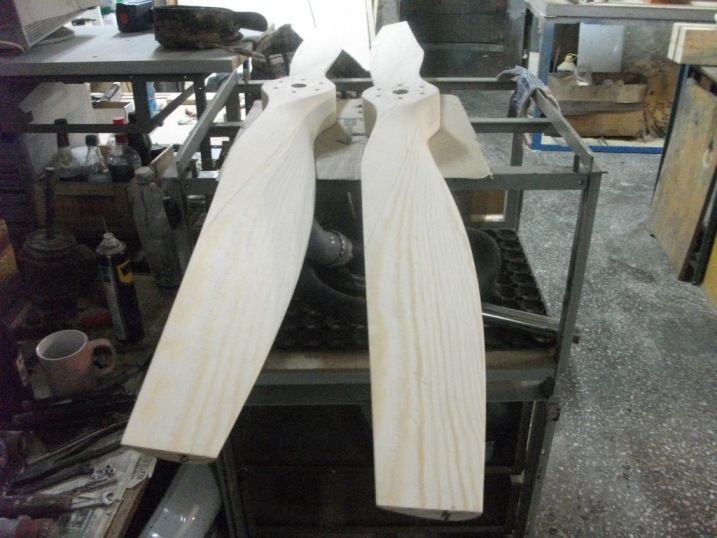

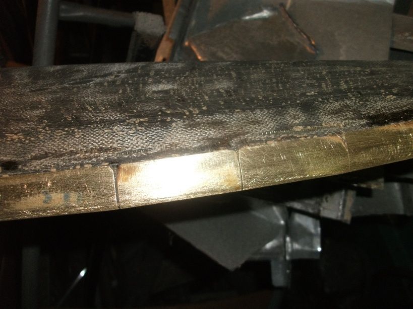

Оковка деревянного винта.
А профилю это несовпадение с теоретическим  в 1 мм. , практически по фигу и даже 2 -3 мм тоже по фигу
Крутнуть без, потом  с оковкой- 2-3 кг   сойдёт ,5 и более как душа подскажет, но лучше осилить  сам  себя порадуешь.

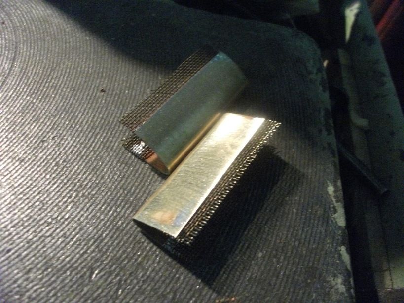

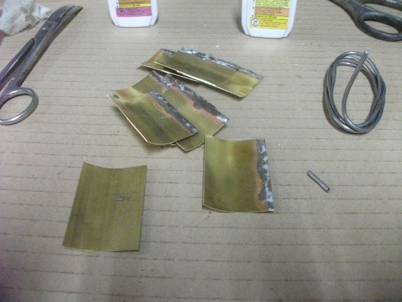

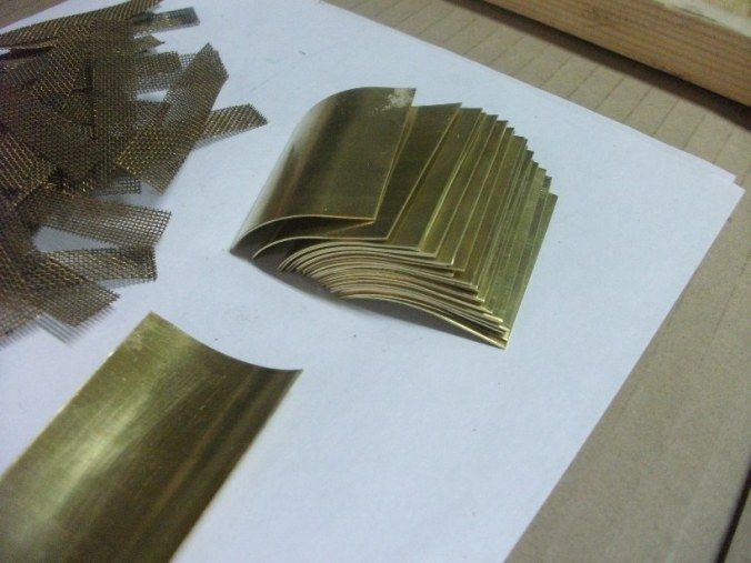

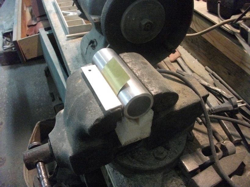

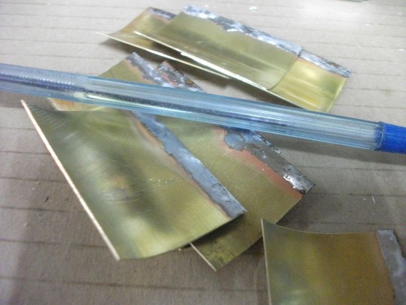

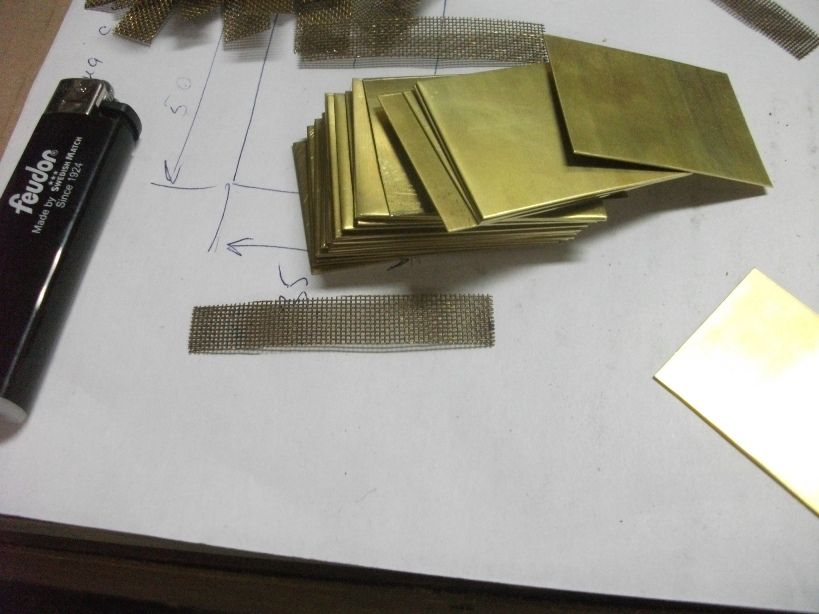

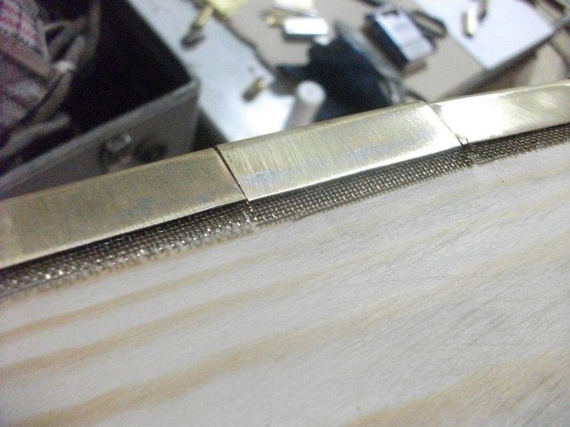

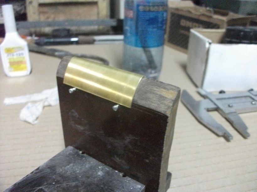

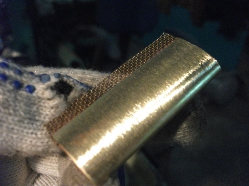

Нарубил заготовок, на оправке гну носок
    57,5 КБ · Просмотры: 226
    51,9 КБ · Просмотры: 282
    59,4 КБ · Просмотры: 272

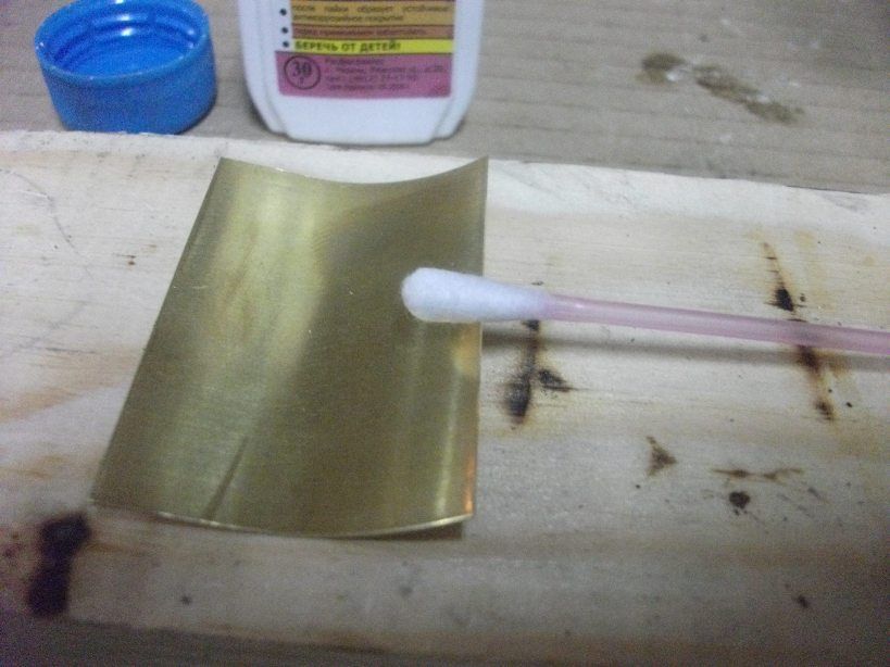

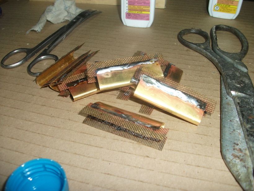

Пролудил полоску 3-4 мм.
    66,5 КБ · Просмотры: 233
    69,4 КБ · Просмотры: 243
    64 КБ · Просмотры: 239

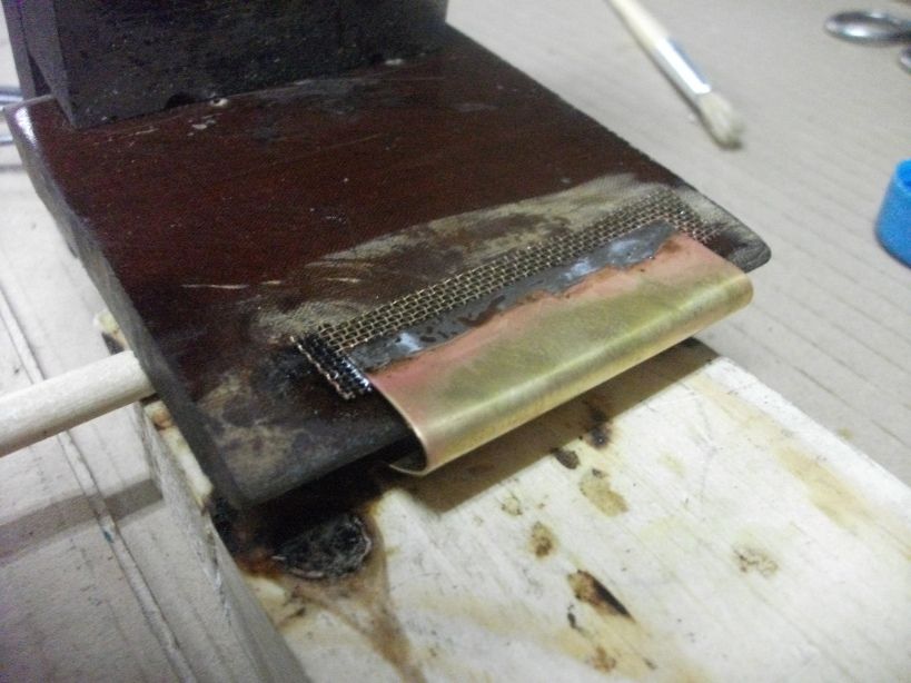

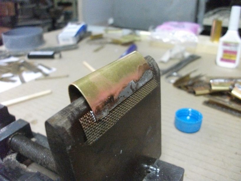

На оправке припаял сетку . Сетку не лудил только флюсом смазал . Так получается без излишка олова припаять .
    65,6 КБ · Просмотры: 221
    67,4 КБ · Просмотры: 230
    65,5 КБ · Просмотры: 233

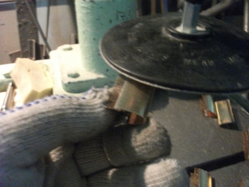

Ненужное олово с верхней поверхности ( получается это при прогреве паяльником при припаивании сетки  на оправке ) легко снимается вот так : 10 сек.
    85,5 КБ · Просмотры: 230
    65,4 КБ · Просмотры: 225
    62,5 КБ · Просмотры: 231

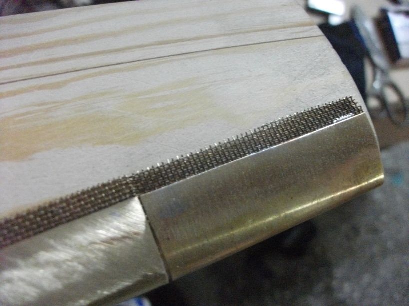

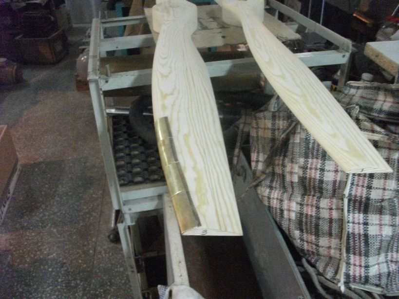

Прдолжаем догонять Хофмана
    66,7 КБ · Просмотры: 246
    67,3 КБ · Просмотры: 255
    84,1 КБ · Просмотры: 258

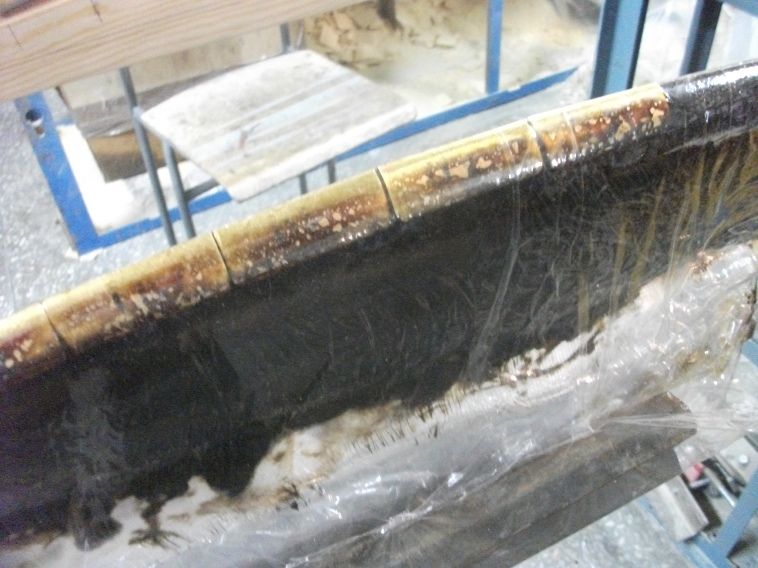

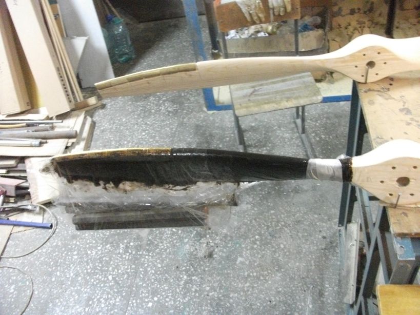

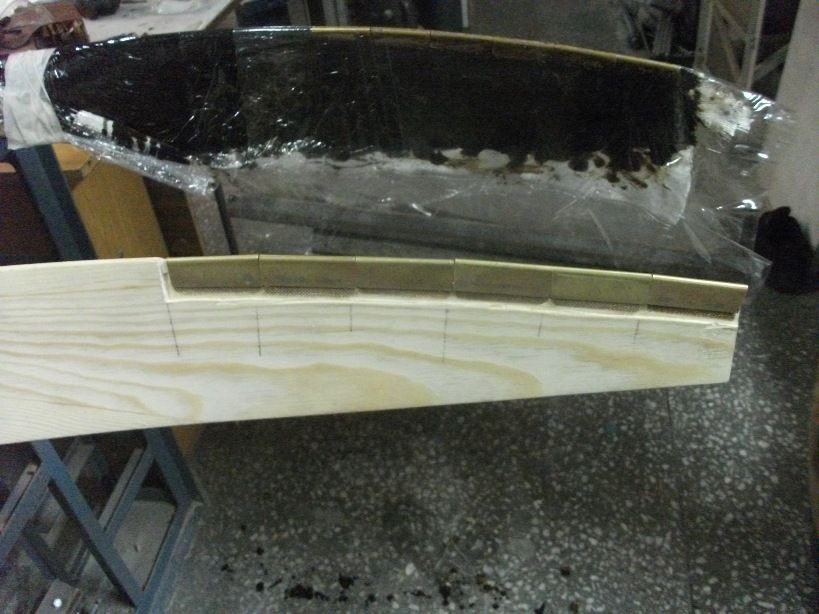

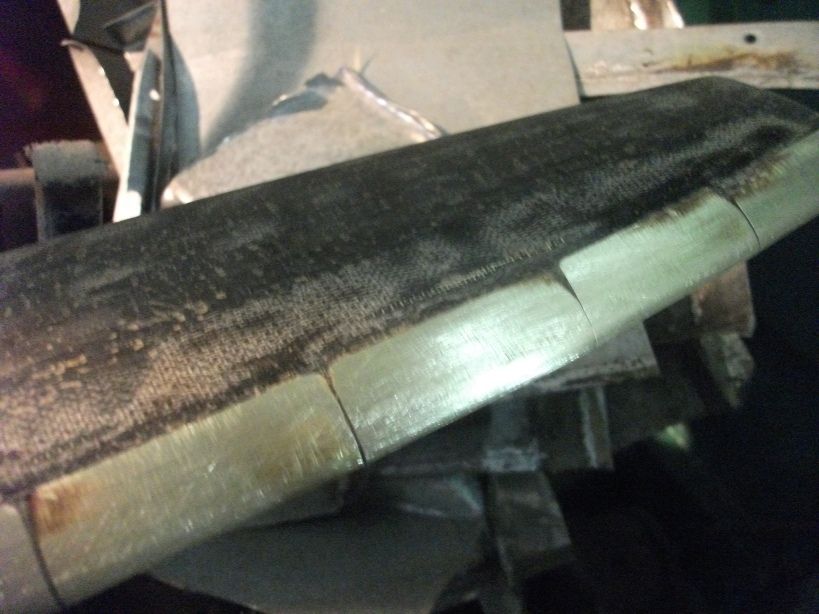

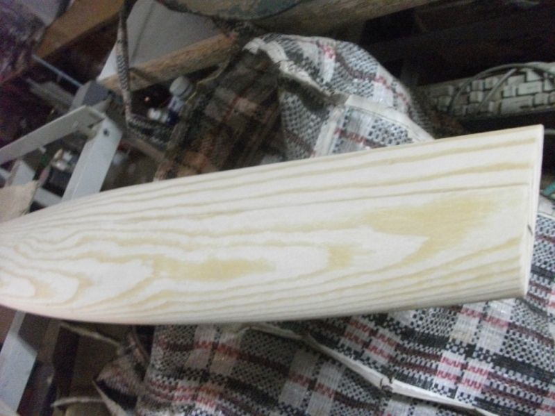

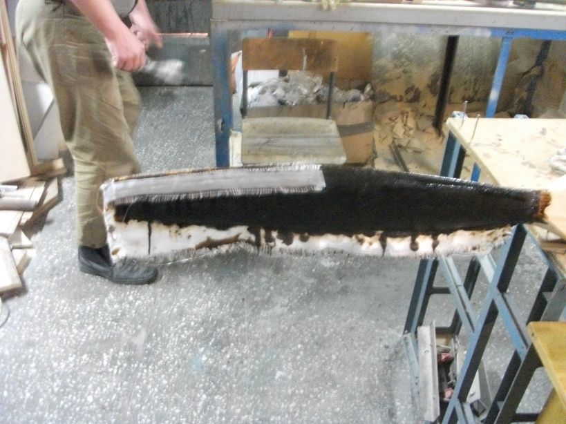

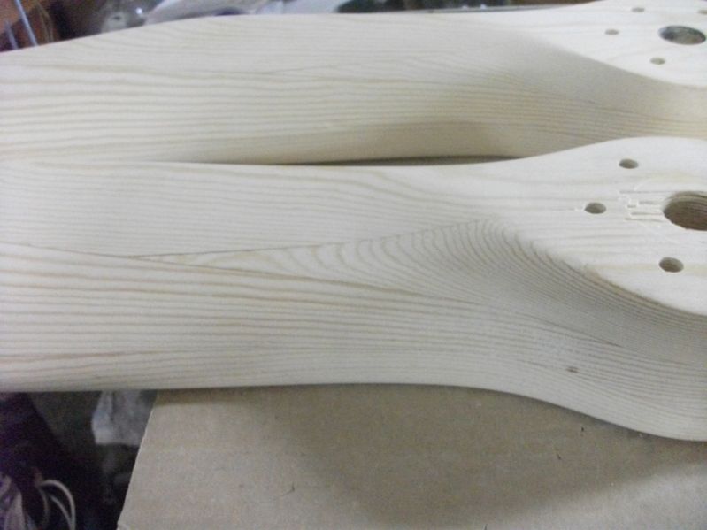

Лопасть активно работает под нагрузкой, а ступенчатый вырез есть концетратор напряжений, причем в наиболее тревожном месте.Надо понаблюдать за этим участком.В любом случае от ступеньки есть смысл избавиться затерев ее плавно.
А эта оковка будет снаружи,или поверх оклеется тканью? И ещё.Немного не понял,т.е. Вы сначала оклееваете лопасть тканью,а потом на ещё "сырую" ткань кладёте части оковки и прижимаете плёнкой с грузом?
С уважением Сергей.
С уважением Сергей.

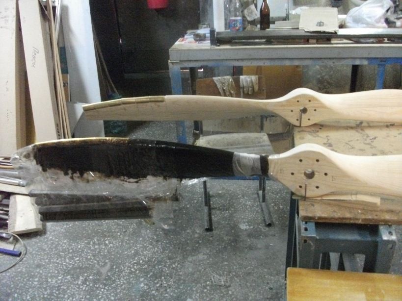

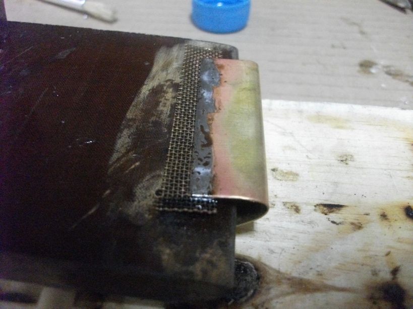

Именно обклеиваю лопасть тканью ,затем " на мокрую " насаживаю оковку и поверх накладываю полоску стеклоткани .......Таким образом сетка оказывается вклеенная ( вмоноличенная в пластик который оклеивает деревянную лопасть . далее все это грунтуется ,шпаклюется ( выводится геометрия поверхности )Затем еще раз грунтуется ( под покраску )  , балансируется ( с помощью грузов ) и наконец красится ...
    86,1 КБ · Просмотры: 256
    67,9 КБ · Просмотры: 247
    75,8 КБ · Просмотры: 227
Игорь,Вы оклеилили тканью,потом положили оковку,затем ещё полосками ткани накрыли сверху и прижали всё это плёнкой.Так?
Именнно так . Сетка припаянная к оковке оказалась вмоноличенная между 2-мя слоями стеклоткани ... я думаю это правильнее всего.
Сейчас прижал грузами висящими на ПУ пленке ( на фото ) в дальнейшем планирую применить ваакумное обжатие . ( насос и опыт ,формовки пластиковых изделий в негативную матрицу ваакумом, у меня  есть )

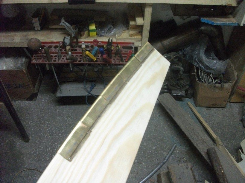

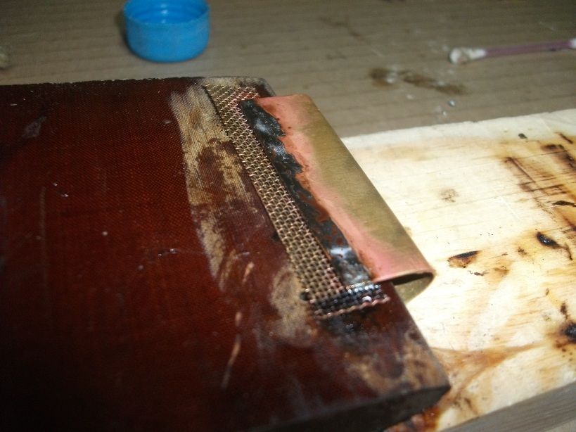

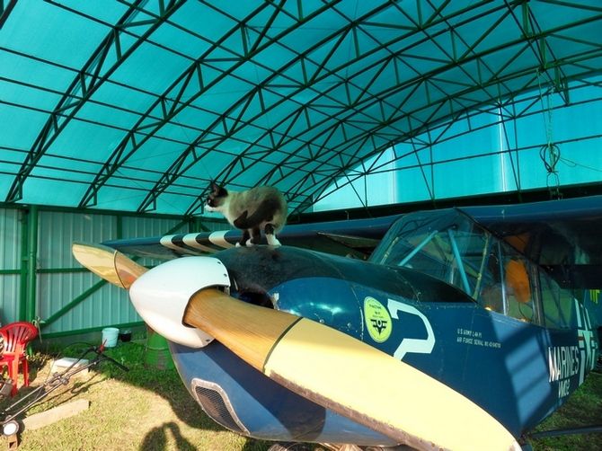

Игорь привет!
Я пробовал делать оковку так. Брал две медных пластины. Зажимал их обе вместе.В определенной последовательности керном, на деревянной основе, делал насечки(углубления).Затем тонким сверлом сверлил сразу обе пластины. С обратной стороны пластины получается шероховатость.Я ее не убирал.После изгиба эти пластины ставил на место, на эпоксидку.Сами пластины окуратно обжал с двух сторон. И зажал с обоих сторон прищепками На ночь.Затем шпаклевка. Оклейка стеклотканью.Шлифовка, покраска.Балансировка обязательна.Летал два сезона на таком винте-нормально.
Разговаривал с Ж.Шеповым, он делал так же. Хотя мы не договаривались.
Удачи.Надо заглянуть к тебе.
Вот с этой оковкой я налетал 330 часов.Рубал иногда целые кусты,когда "учлёт" жалом водил(со мной вместе).Так вот  пластинки оковки я привинчивал маленькими нержавеющими шурупами на эпоксидке.Хотя спору нет,у Игоря более продвинутая технология.
    73,6 КБ · Просмотры: 262
    78,5 КБ · Просмотры: 304
Занижение  не лучше сделать болгаркой  ,лепестковым  наждачным  кругом, точность проще отловить чем  стамеской и галтели создаёт. Но не настаиваю ,опытные образцы покажут  путь,успехов.
