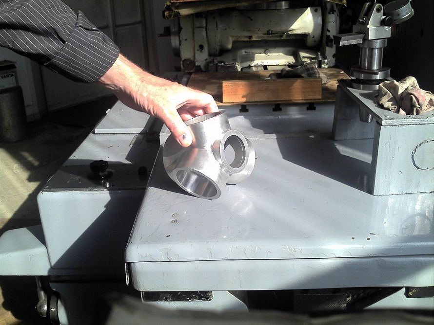

Появились первые корпуса трехлопастных Омских ВИШей.

Доброго здоровья! Восхищен Вашей решимостью - взяться за такую работу, получить результат! Интересно, возможно ли будет поставить Ваш ВИШ на другой редуктор? Скажем, на Ротах-503, 582, 912.
Наш ВИШ можно поставить на редуктор, имеющий полый вал для размещения внутри штока для управления шагом винта.
Сейчас шток - нержавеющая трубочка диаметром 10х1 мм. Такое решение требуется в случае, когда шагом винта управляет электродвигатель, невращаюшийся вместе с винтом.
Если электродвигатель вращается вместе с винтом, то требуются токосъёмники. В этом варианте ВИШ можно установить на любой редуктор и двигатель. Все низкооборотные безредукторные двигатели могут работать только с электродвигателем, вращающимся с ВИШем.

Что касается цены серийного изделия, то она не будет маленькой. Только за корпус трехлопастного ВИШ, различные предприятия, специализирующиеся на фрезеровке с ЧПУ, просят в Омске от 25 до 45 тыс. руб. Пока получается, что изделие будет дорогим в таком виде. Сейчас думаем, каким способом снизить цену. Ищем партнеров, но пока не можем найти.
Получается вам проще будет фрезер ЧПУ приобрести. Стол то небольшой нужен.
