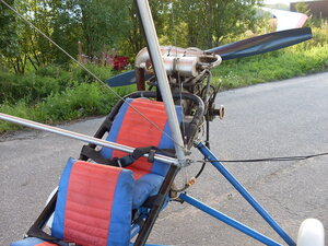

А вот как я придумал крепить "волговские-ЗМЗ" катушки ....
У  нас  стоит  такая  катушка  и  работает  ( тьфу  тьфу ) -  без  нареканий -  больше  пяти  лет.   Однако  для  её  крепления  была  изготовлена  переходная  пластина  -  чтобы  провода  торчали  вниз  ( мотор  повёрнут  вниз  свечами ).  И  крепится  у  нас  катушка  не  в  этом  месте...  Мне  кажется  что  при  предложенном  варианте -  ВВ  провода  будут  находиться  возле  ремней  редуктора  -  что  не  есть  удобно  и  хорошо....
Про  коммутатор.  Он  у  нас  в  разное  время  крепился  по  разному.  Однако  мы  разочаровались  в  жостком  креплении.  Было  вибрационное  разрушение  кронштейна  крепления  коммутатора  и  было  нарушение  присоединения  провода  массы  -  тоже  из  за  вибрации.  Это  предпосылки  для  лётного  происшествия.  Попробовав  по  разному  -  остановились  на  варианте  -  когда  коммутатор  примотан  изолентой  к  ремню  -  идущему  за  спиной  пассажира  на  дельталёте  -  горизонтально .  Этот  ремень  соединяет  правую  и  левую  трубу  основания  сидений  и  служит  опорой  задней  спинки.  В  результате  коммутатор  закреплён  надёжно  и  при  этом  полностью  изолирован  от  жосткой  вибрации.  От  мотора  к  коммутатору  идёт  жгут  проводов  провешенный  не  в  натяг  а  примотанный  изолентой  с  провисами.  Конструкция  весьма  успешно  эксплуатируется  в  таком  виде  уже  три  сезона.
Чтобы  было  понятнее  про  какие  ремни  и  сиденья  разговор  -  вставлю  фото. К  сожалению  нет  фото  с  обратной  стороны  -  чтобы  коммутатор  и  катушка  были  видны  :( .   Для  просмотра  в  полный  размер  -  кликнуть.

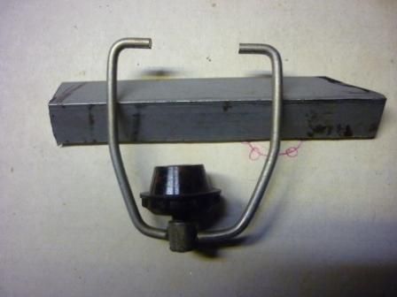

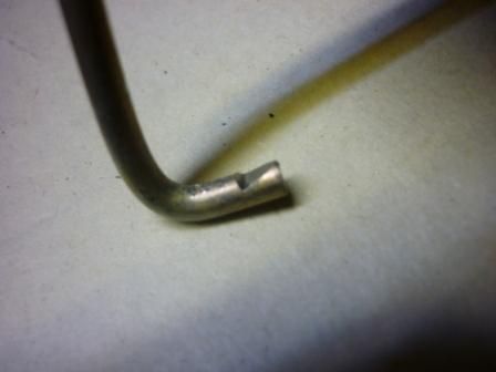

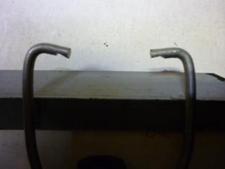

pushki сказал(а):
когда это скоба "раскрывалась" от вибрации
Доброго Всем здоровья!
Был и унас такой случай в 1992 году. Насос раскрылся на высоте 70 метров...
После этого концы скобы загнули внутрь и запили надфилем выточки на концах
на первом фото остатки " левого" насоса- все кривое и косое.
на втором загнутые и запиленные концы, на третьем запилы.
augen
А этот "девайс" работает без проблем уже лет 10.
Насос не мой дали сфотографировать.

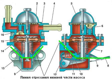

Кто любит творить. Есть такой вариант. Берётся топливный насос от автомобиля, при этом котпус его обрезается соответствующим образом. Кроме того удаляется шток толкателя насоса вместе с пружыной. Отверстие в мембране либо глушытся вытяжной заклёпкой, либо ставится самодельная мембрана без отверстия, что более предпочьтительно. В отверстии от штока нарезается резьба, куда вворачивается штуцэр соединяемый с кривошыпной полостью картера двигателя. Ещё нужно заглушыть вентиляцыонное отверстие в нижней полости насоса чтобы сделать её герметичьной.
Это не было проверено на практике, но такой вариант рассматривался в качестве альтэрнативы.

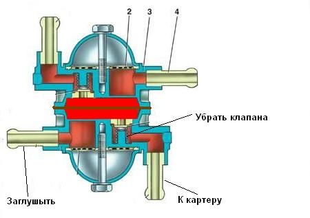

Другой вариант ещё проще. Берутся две верхних чясти насоса и скручиваются между собой с помощю штатных болтиков. При этом между ними всавляется мембрана и в полости соединяемой с картером двигателя удаляются клапана и глушытся второй штуцэр.
Viterr
Идей не жалко. С контровкой согласен на сто процэнтов.
Это пока лишь идея. Кто возьмётся, сделает ещё лучше. В чястности; придумает крепление насоса, куда лучше ввернуть штуцэр и т. д.. Его можно поставить и на место клапана, а второй клапан заглушыть. Первая схема имеет маленький недостаток; несколько увеличивает свободный объём внутренней полости картера двигателя, так-как с ним соединяется. А его необходимо уменьшать для лучшей наполняемости цылиндров.

По  первой  схеме  -  нужно  полностью  срезать  конус  нижней  части  и  закрывать  пластиной  с  прокладкой  и  герметиком...  В  пластину  вкручивать  штуцер....
И  что  это  мне  не  пришло  в  голову  20  лет  назад ?
Даже  обидно.

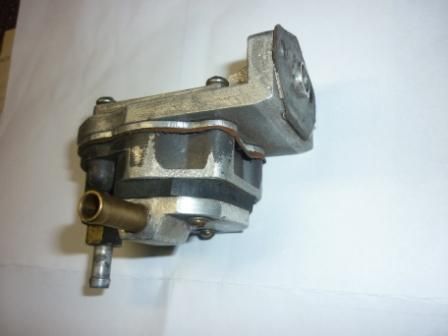

Ну  а  теперь  можно  купить  насос  -  например  как  на  фото :
Мотор  на  фото  -  конечно  не  Буран  -  но  насосу  без  разницы  куда  бензин  качать...
