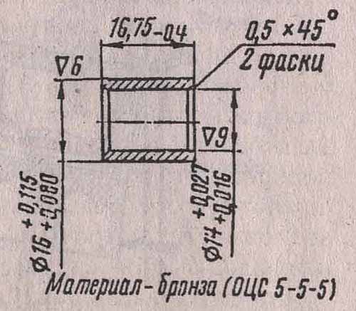

Завтулив верхнюю головку шатуна,подбираем шарик и прогоняем шариком,а затем только разводной разверткой.
Отверстия, а лучше пропилы для смазки обязатяльно

В книге - Мотоциклы с маркой ИЖ - ( для изготовления втулок верхней головки шатуна ) -
приведен сорт бронзы - БР.ОЦС 4-4-2,5
Маркировка бронз производится по такому же принципу, что и маркировка латуней:
буквы Бр обозначают—бронза, затем следуют буквы, указывающие названия входящих элементов,
а затем цифры. процентного содержания этих элементов.
Например, бронза марки Бр. ОЦС 4-4-2,5 содержит 4% Sn, 4% Zn, 2,5 Pb.
( 4 % олово 4% цинк 2,5 % свинец )
Вариант  из  книги  по  минским  мотоциклам :
http://motovelosport.ru/cat/minsk_directive/images/021.jpg
  БР.ОЦС 5-5-5
Я  собственно  про  метал.  Размеры  для  каждого  мотора  свои.
Пчеловод
Практически  сделали сообща : :)    Если  после  подгонки  палец  будет  "плавать"  ТО  +5
